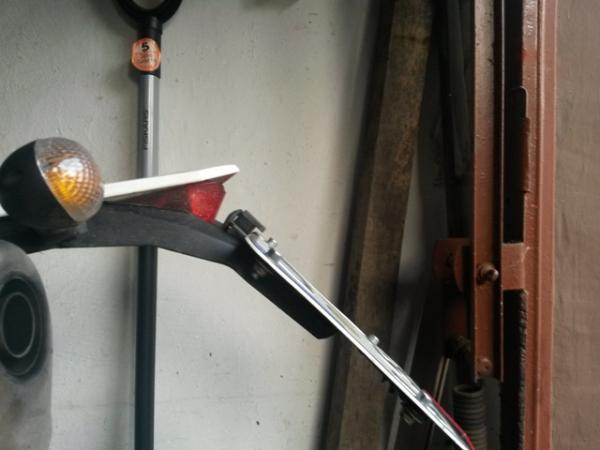

ich habe das untere Geraffel entfernt.
Die Blinker höher gesetzt, dazu Löcher in den oberen Teil gebohrt.
LED Nummernschildbeleuchtung und Verstärkung für das Nummernschild.
Den oberen Träger vorsichtig mit der Heisluftpistole erwärmt und dann auf den richtigen Winkel gebogen. Katzenauge drangetüdelt
Das hält jetzt etwa 8000km so. Allerdings ohne Hardcore Gelände.
Image 12339
Gruß IXTE

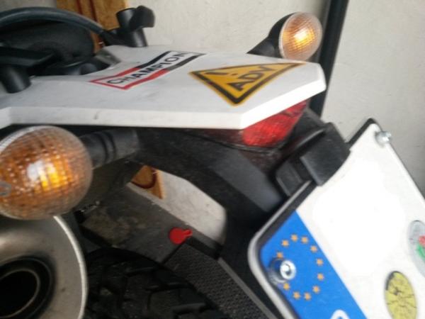

BeitragVerfasst am : Di, 28. Okt 2014, 7:03    Titel: Antworten mit Zitat
Guckst Du
Image 12495
Image 12496
Image 12497
Gruß IXTE
