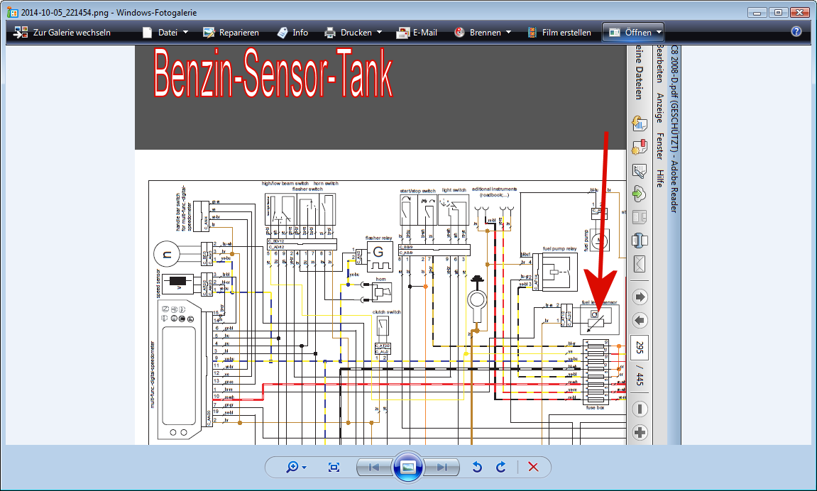

Schließ den Stecker nicht kurz!!!!!!! Der Sensor verändert je nach Wärme seinen ohmschen Widerstand (der Sensor ist ein wärmeabhängiger Widerstand).........bei einem Kurzschließen machst Du möglicherweise deshalb einen Kurzschluß....null OHM!!!!!!

BeitragVerfasst am : So, 5. Okt 2014, 21:21    Titel: Antworten mit Zitat
Schaltplan..........
 Dateiname:  2014-10-05_221849.png
 Dateigröße:  108.73 KB
 Heruntergeladen:  768 mal
