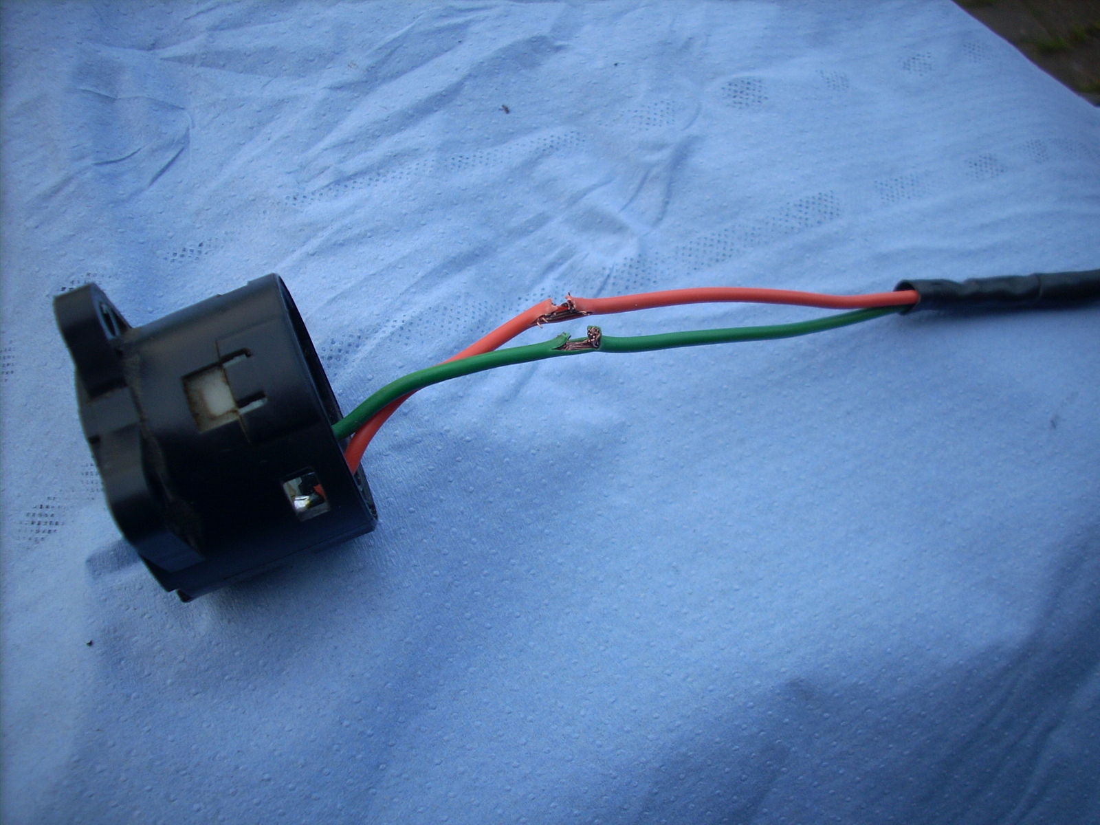

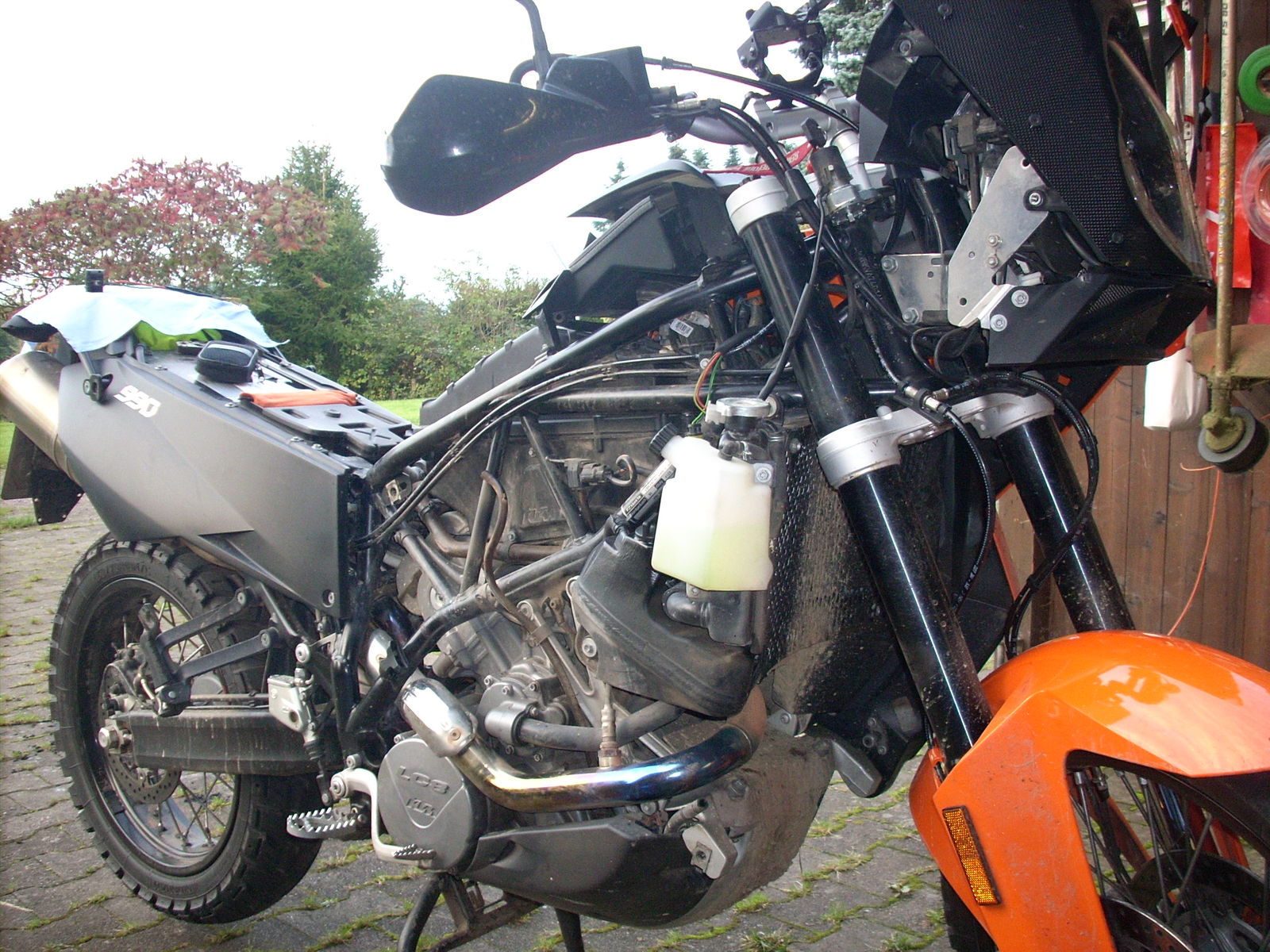

jetzt hat mir ein defektes Kabel am Zündschloss zum 2. Mal die @ außer Gefecht gesetzt. Mad
Das 1. Mal 2012 bei ca. 30 - 35.000 Km ging die Zündung bei jeder Lenkerbewegung aus. Die Reparatur wurde damals noch auf Garantie abgewickelt.
Jetzt bei ca. 45.000 Km ist mir beim Rangieren aufgefallen, dass die Zündung (bei ausgeschalteter Zündung) an und aus geht.
Anscheinend müssen die Alten Kabel aus dem Lagerbestand noch weg, sonst wäre wohl eine bessere Qualität verbaut worden.
Ich versuche es jetzt mal mit Hochflexiblen Silikonkabeln, vielleicht hält das dann ohne Ausfall bis 150.000 Km.
Gruß Markus

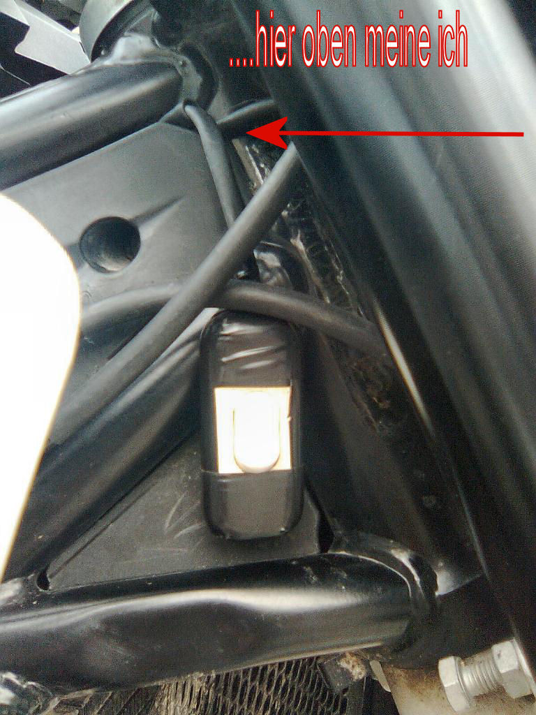

Ganz wichtig ist das Du den Kabeln "Bewegungsfreiheit" gibst. Heißt, die Plastikrahmenabdeckung, die das Kabel in Richtung LuFi "zwickt", da solltest Du ein gutes Stück raus zwicken (Seitenschneider....Kanten mit Sandpapier oder Feile "stumpf" machen), damit das Kabel sich widerstandslos rein und raus bewegen kann. Ansonsten hast Du den Mist bald wieder!

...und was Du noch machen kannst, dazu hab ich aber leider kein Foto:
Wenn die neuen Kabel verlötet sind (oder geklemmt), dann binde das Kabel das aus dem Zündschloß kommt, in einer kleinen Schlaufe (da die Kabel sonst am Geweih hängen bleiben) mit Kabelbinder an das Zündschloß. Den Kabelbinder um das Zündschloß....dann gehst Du einem möglichen Bruch der befestigten Kabelteile (Lötstelle, oder Klemmstelle) aus dem Weg, denn es bewegt sich nach dem Kabelbinder nur das "pure" Kabel bei der Lenkerbewegung, nicht aber die Klemmstellen (Lötstellen).
