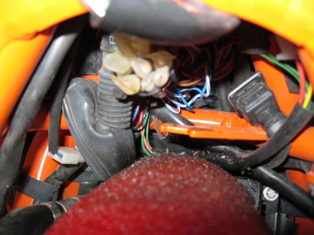

Hallo Smile
Ich habe heute für meine marokko-tour den von vielen im forum empfohlenen Vor-Luftfilter eingebaut.
Dabei sind mir 2 offene Stecker aufgefallen, für die ich keinen Gegenpol gefunden habe.
es ist ein rechteckig,länglicher u. ein kleiner viereckiger stecker. beide hängen zwischen luftfilter u. lenkkopf herum Rolling Eyes Rolling Eyes
Ich frage mich jetzt,ob ich da was übersehen habe...... oder für was sind die dinger überhaupt Question
Vor so ner langen tour,wäre ich schon beruhigt,wenn ich wüsste,für was die teile gut sind..... blink blink blink
gruss
frank

Da gibts irgendwo einen Thread drüber, ich glaube "Zweitmotorrad" wollte das auch irgend wann mal wissen. Die Stecker einfach so lassen, keine Sorgen machen.......!

der große Stecker ist für den Anschluß der Alarmanlage aus den Powerparts da. Den kleinen Stecker kann ich nicht sicher zuordnen, für bei uns gängiges Zubehör ist er jedenfalls nicht vorgesehen. Ich vermute aber stark, daß dort die Vakuumpumpe für den Aktivkohlefilter der US-Adventure angeschlossen wird. Die US-Boys bauen dieses System ja gerne aus: http://www.advrider.com/forums/showthread.php?t=407113
Ich würde Dir anraten, beide lose Stecker abzudichten und zu fixieren. Sonst kann es im Pistenbetrieb zu Kabelbrüchen kommen. Es bestehen hier Verbindungen zur Spannungsversorgung, zum Tacho, zur Wegfahrsperre ... also gut versorgen, wenn man da keine Störungen unterwegs riskieren will. Die serienmäßige Abdichtung des großen Steckers wird übrigens gerne brüchig mit der Zeit, selbstverschweißendes Gummiisolierband hält besser. Nebenbei: an der ADV990 finden sich noch mehr offene oder zumindest schlecht fixierte Steckverbindungen, z.B. vorne unterm Motor. Es lohnt sich, da mal dran zu gehen und alles zu überarbeiten.

Der 14polige ist "Alarmanlage" und sollte eine Brücke von Pin 2 nach Pin 3 haben (hier kann schon mal ne Fehlerquelle für "Zündung Wackelkontakt" liegen).
Der 2polige ist "Reedkontakt Alarmanlage" und liegt da offen herum.
Dann müsste da in der Nähe noch ein 4poliger ??? VorOBD Stecker rumfliegen.

Vielen Dank Very Happy Bin dann schon mal beruhigt dry Vor meiner Tour schraub ich nochmal das Tankfach ab u. isoliere u. fixiere mal den " Leerkabelsalat" Wink
