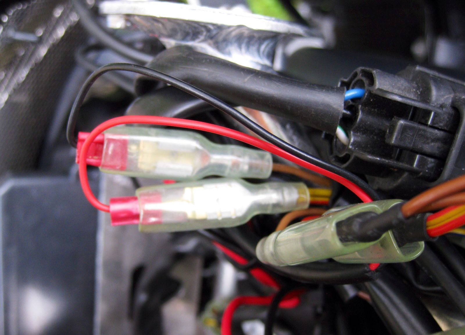

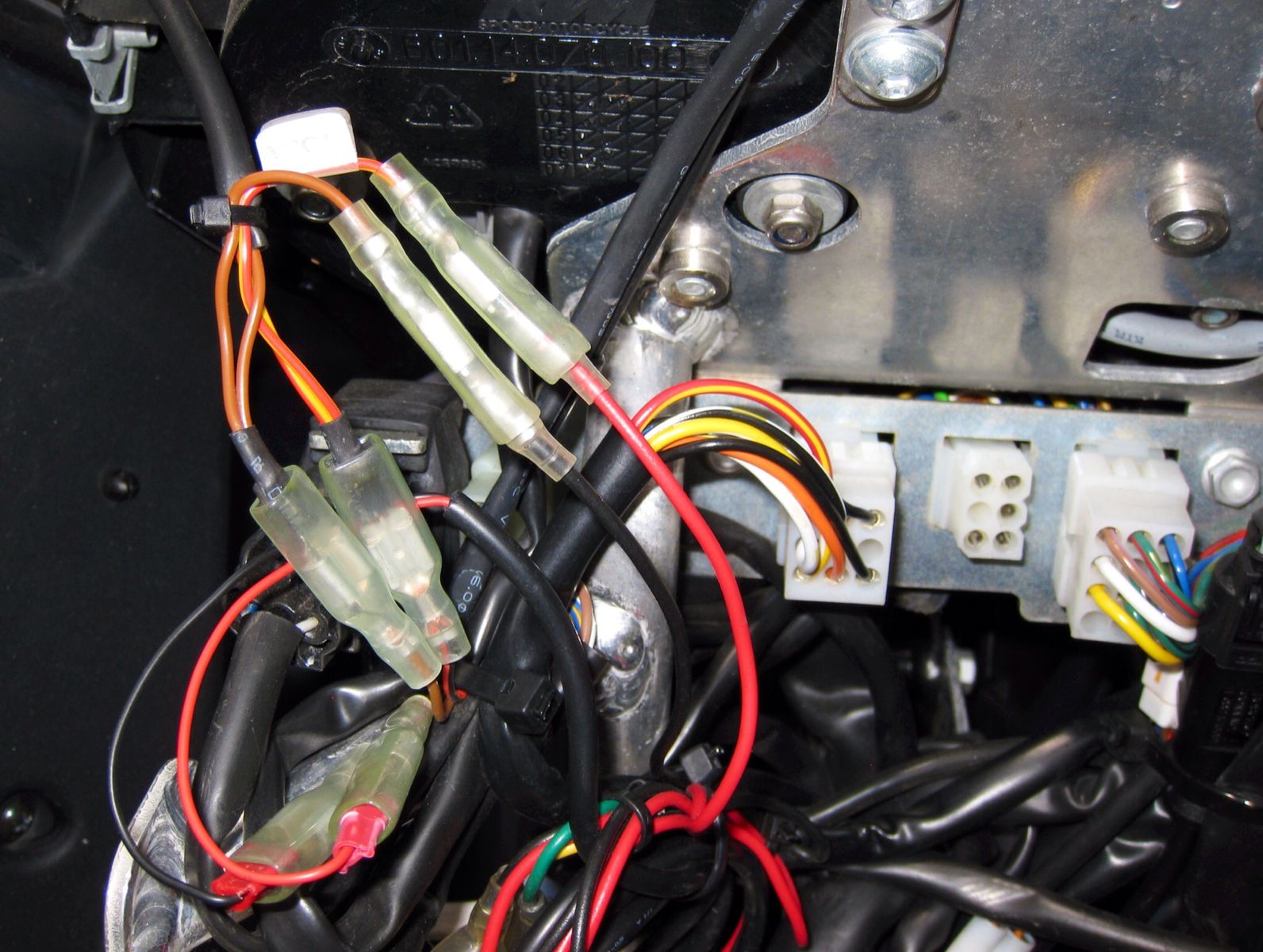

Von vorne gesehen rechts sind 2 Kabelpaare mit Flachsteckeranschluss:
ACC1 ... 10A Dauerplus ( an dem ist die Bordsteckedose angeschlossen )
ACC2 ... 1A über Zündung
Schau mal... da ist rechts eine Durchführung zur Bordsteckdose... dort sind beide Kabelpaare eingelegt

Nur für eventuelle spätere Interessenten: Der Scheinwerfer muss nicht abgebaut werden, unter der Bordsteckdose ist ein "Loch", da kann man ACC1 und ACC2 herausfummeln.

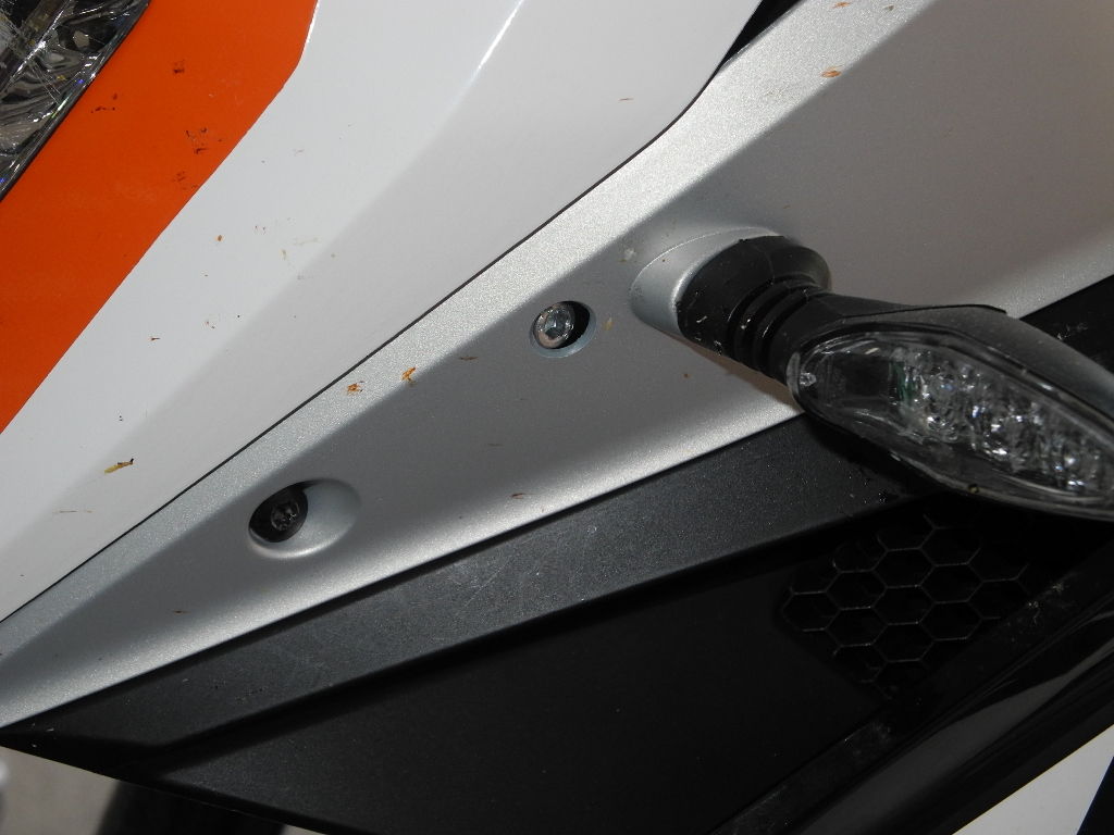

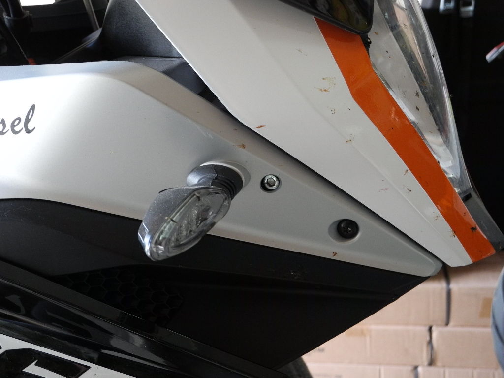

Ob der Scheinwerfer raus muß oder nicht spielt doch vom Arbeitssufwand fast keine Rolle.
Die oberen zwei oder drei (je Seite) Verkleidungsschrauben lösen (dann kann man diese etwas nach außen klappen - auch mit Sturzbügel) und die 6 Aluschräubchen an der Scheibe und schon kann man den Scheinwerfer raus holen - Stecker noch abziehen. Also unter 5 Minuten erledigt.
OK - ich habe es jetzt so oft ab gehabt, das jetzt die 6 gummigelagerten Schraubgewinde verkuddelt sind. Dauert dann etwas länger.

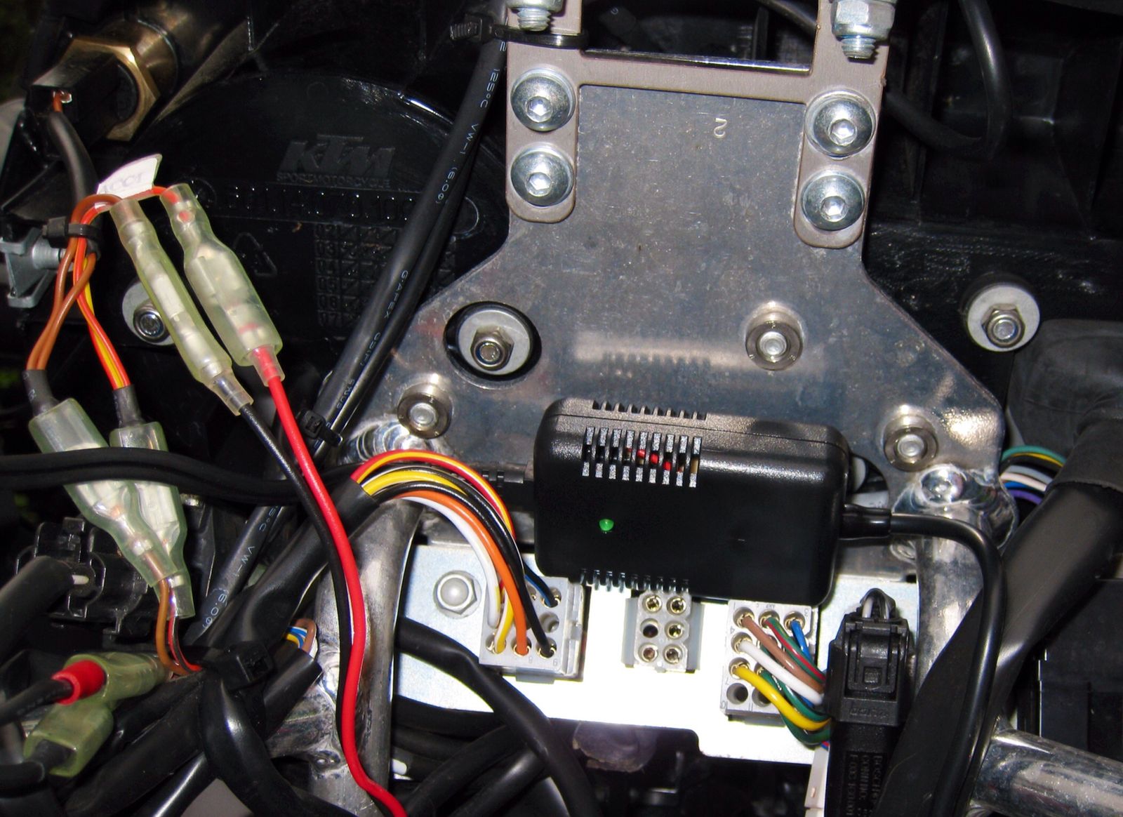

Bilder von dem ACC1 und ACC2 habe ich hier ausgiebig gepostet.

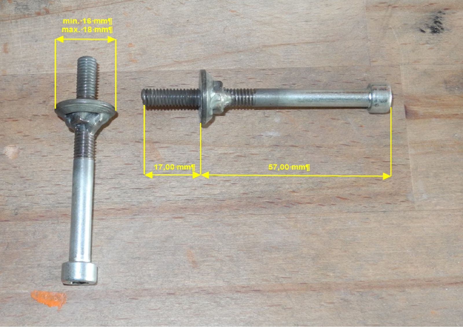

Äh.... wir reden hier von der 1190er .... da ist das alles ein bißchen anders... da gibt es keine Seitenteile zum wegklappen etc. bei der 1190er musst Du einige Schrauben mehr lösen und Teile wegbauen, damit man den SW ausbauen kann.... es sei denn man hat es etwas modifiziert
 Dateigröße:  253.46 KB
 Angeschaut:  1624 mal

Jupp, die Kabel sind schnell unter der Steckdose heraus gefummelt und es sind sogar zwei Kabelschuhe (Buchsen) frei. Smile
Nur die Kabel sind sehr dünn. Ein Hauch von einem Nichts. Da werden sich vermutlich die normalen Kabelschuhstecker nicht crimpen lassen. Sad
Deshalb die Frage: Sind das Sondergrößen und spezielle Crimpzangen oder kann man die aus dem Elektrikerbedarf dran pfuschen?

Du machst schon wieder eine Wissenschaft aus nichts. dry
Sind ja eh schon Stecker dran, soweit ich mich erinnern kann. Einfach Gegenstück (ganz normaler Stecker, überall zu bekommen) an die Kabel von Verbraucher crimpen (das muss nicht sooo genau passen, im schlimmsten Fall quetscht sie mit einer normalen Zange, is doch wurscht), zusammenstecken und fertig.
