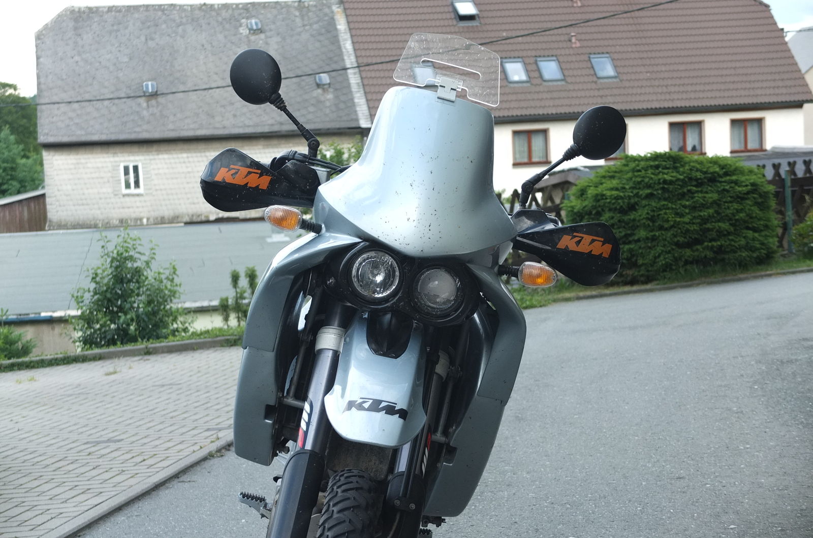

...auf der LC4 640 adv?
Wie es aussieht fahren wir den Sommer nach Rumänien.
da meine Gutste von der Tenere windschildverwöhnt ist, stellt sich die Frage,
ob auf der Autobahn ein Spoileraufsatz Sinn macht.
Oder schüttelt die LC4 ihn einfach ab, so wie fast alles was man ihr anhängt.
Hat jemand Erfahrungen damit auf der kleinen Adv?
Ich möchte weder Löcher Bohren, noch Schrauben in das originale Windschild drehen, da ich son Aufsatzzeug net mag.
-Körpergröße knapp 1,70m
Es geht rein um AB-Etappen und ein bisschen mehr Komfort für ne Frau auf ner LC4.
Die auf der LC8 ham da ja gut lachen...

Der abgebildete hat ja eine schmalere Klemme. Da sollte die Wölbung der Kanzel evtl. nicht so die Rolle spielen
Ich hab ihn aber auch noch nie an einer LC4 Adv gesehn...

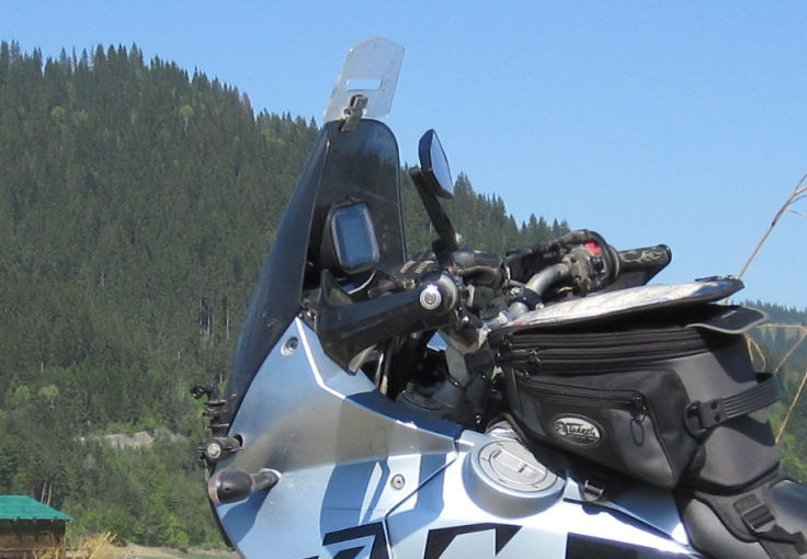

Also auf längeren Touren bin ich recht zufrieden damit auf der 950er.
Bin allerdings auch über 1,90 Meter. Cool
Das TT-Teil hat aber auch eine breitere Befestigung wie das auf dem Bild oben. Das ist das Teil aus ebay und das hab ich auch. Da dürfte die Scheibenform evtl. nicht so ins Gewicht fallen. Verarbeitung ist übrigends auch gut Smile
Obwohl es nur eine kleinere Befestigung hat, übersteht das Teil auch längere Schottertouren problemlos.

Wenn ich da Bild von IchundDu so sehe, denke ich das passt nicht an der LC4 Adv.

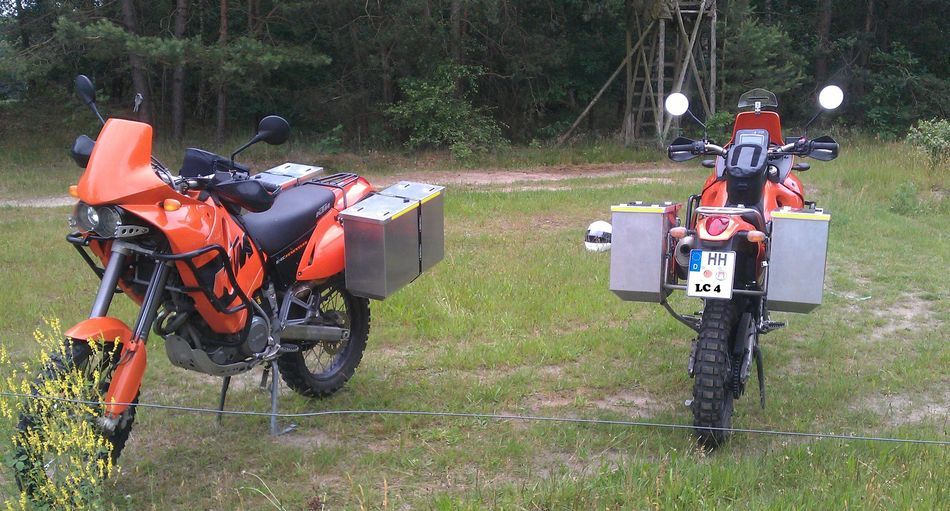

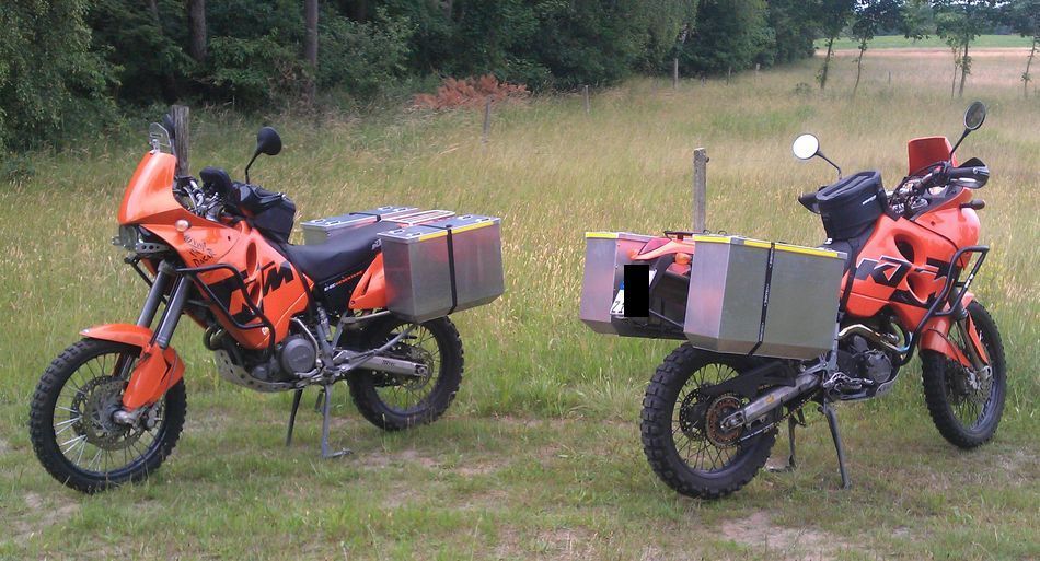

Ich hab zufällig mal diese Bilder gefunden. Ich denk das ist das ebay-Teil...oder so ähnlich.

Sag ich doch dass es passt Cool
Optik hin oder her. Bei Regen oder schnellerer Fahrt taugts mir gut.
Habs aber auch wirklich nur für weitere und längere Reisen drauf.
Im Alltagsbetrieb schauts mir zu tourenmäßig aus. Wink
Vorteil ist auch dass es mit Münzgeld leicht und schnell abnehmbar ist.

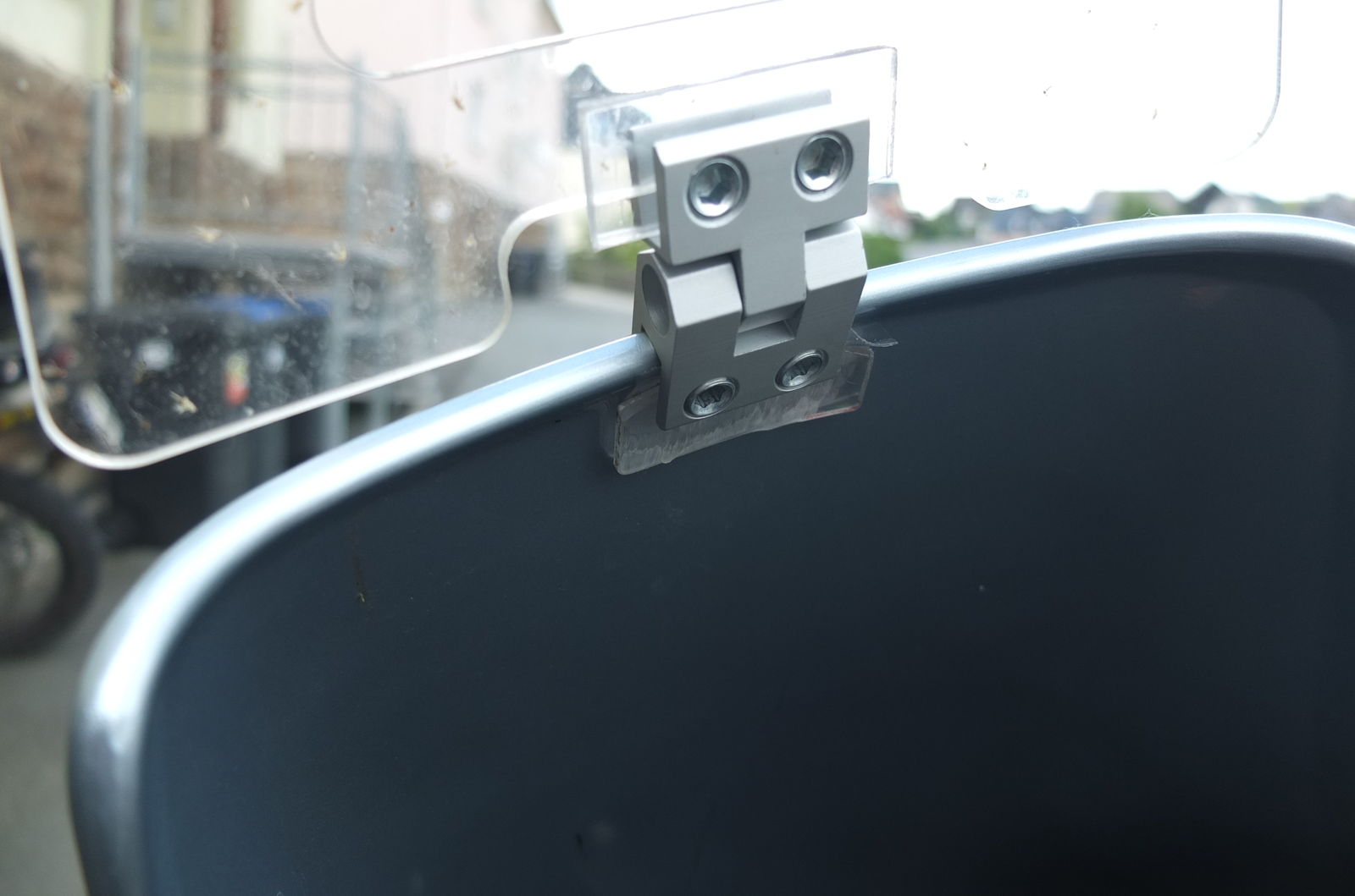

So hab das Teil vor kurzem bei ebay von diesem Herrn gekauft, der es selbst baut...
Preis ist i.O., Qualität stimmt auch!
Damit es richtig passt hab ich an der Innenseite der Kanzel ein Stück Makrolon mit eingeklemmt. Damit wird die kleine Rundung des Randes der Kanzel ausgeglichen.

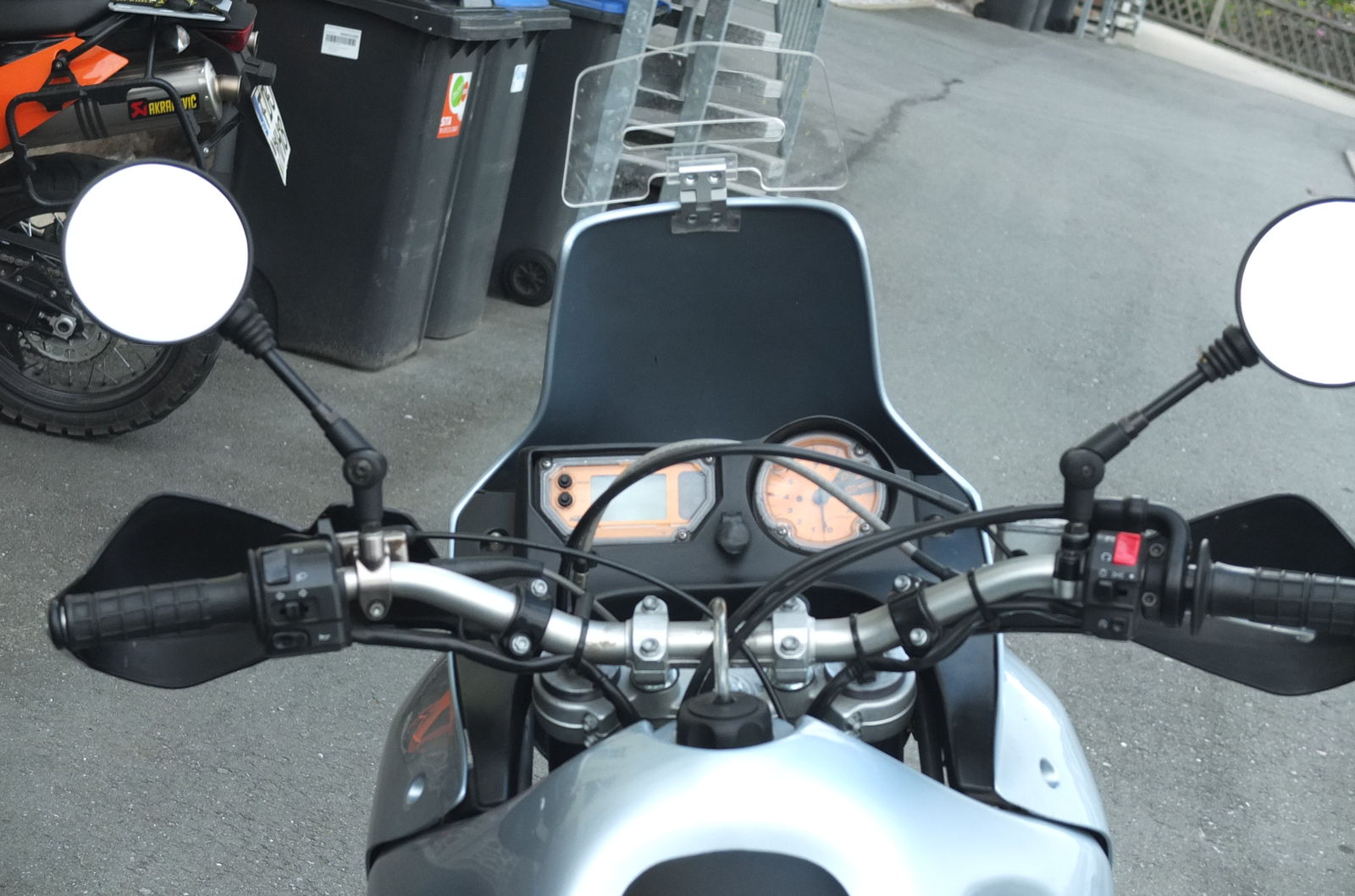

Bin ein paar mal Probe gefahren und muss sagen, dass sich dieses kleine Teil wirklich sehr gut bemerkbar macht. Also ich bin 1,87m und der Wind wird besser abgewiesen als bei meiner 950@s. Muss dazu sagen, dass der Sitz der Lc4 soweit abgepolstert ist, das man mit ca. 1,68m runter kommt.
Mitlerweile hab ich mich dran gewöhnt und finds gar nicht mehr soooooooo hässlich.... naja Rolling Eyes

Plexiglas um Rand auszugleichen

Fahreransicht, Kanzel wird deutlich erhöht!
