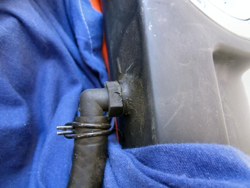

falls Du den Anschluß OBEN nahe beim Rand - in Längsrichtung gesehen etwa in Tankmitte befindlich - meinst, dann gibt es diesen sowohl an der linken wie auch an der rechten Tankhälfte und es sitzt jeweils ein schwarzer Winkelstutzen aus Kunststoff drauf (bei älteren Modellen alternativ ein nachgerüsteter, gerader Messingstutzen). Mit einem Benzinschlauch werden hier beide Tankhälften verbunden, um eine optimale Belüftung zu gewährleisten. Serienmäßig sind die Schlauchenden mit je einer Federklammer gesichert, der Schlauch verläuft unterm Handchuhfach. Unbedingt nötig ist dieser Verbindungsschlauch aber nicht, wenn man für die beiden an der Tankfront befindlichen Belüftungen ordentliche Schläuche verwendet und diese entweder unter den Scheinwerfer führt oder runter zu den Fußrasten. Der Verbinder ist eigentlich nur eine Behelfsmaßnahme von KTM gewesen.

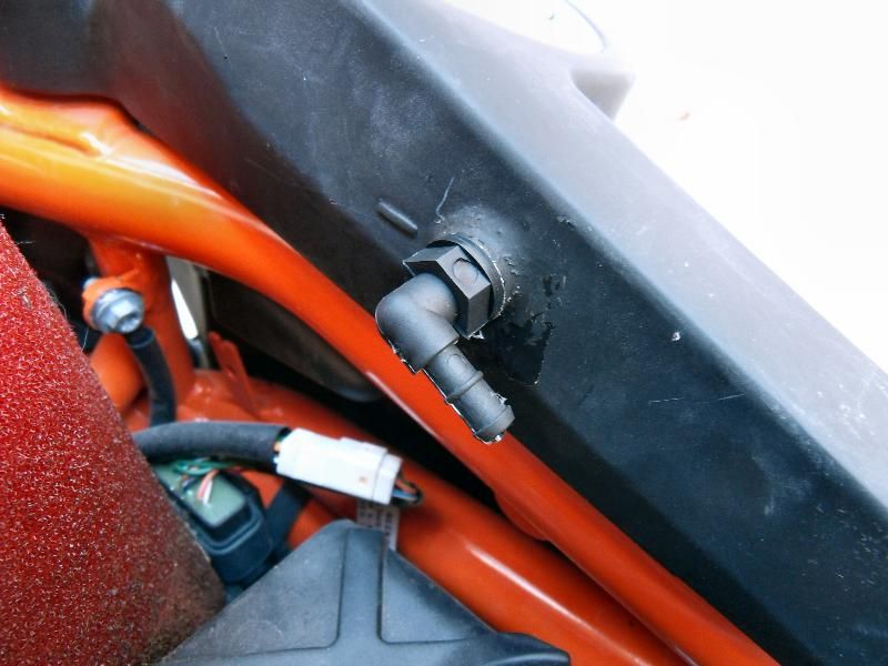

Wenns dieser Schlauch ist (Foddos), dann isses so wie von hakim beschrieben. Der geht von einer Tankseite auf die andere. Die Winkel-Befestigungen sind genau die gleichen! Vorsicht, die Teile brechen schnell ab.....mir schon passiert wacko !

das ist so nicht richtig. Das sind die beiden Überläufe vom Tankdeckel, die Du jetzt verbunden hast. Die sollen aber für jede Tankhälfte separat am Motorblock entlang nach unten geführt werden. Zur Überprüfung, damit wir hier nicht aneinander vorbei reden: zieh´mal z.B. links den von Dir verlegten Verbindungsschlauch wieder ab, öffne den linken Tankdeckel und gieße etwas Wasser neben den Tankdeckel. Wenn das Wasser jetzt inmitten der Tankinnenfläche austritt, ist das mit Sicherheit dieser Überlaufstutzen. Klarsichtbenzinleitung drauf, vom Tank weg hinter den Rahmen führen und dort nach unten. Links am Besten bis am Kupplungsnehmer vorbei, zusätzlich zum dicken Klarsichtschlauch vom Airboxablauf an der Kupplungsleitung fixieren. Rechts analog: hinter Rahmen und dem Alu-Motorhalter durch nach unten, bis hinter den Krümmer des vorderen Zylinders.
Es gibt bei der 990ADV lediglich zwei Leitungen zwischen den beiden Tankhälften. Einmal natürlich die untere Benzinzuleitung von rechts nach links. Und dann ganz oben die Belüftungsverbindung links-rechts, die Du richtigerweise unterm Ablagefach durchgeführt hast.
