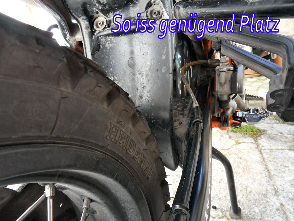

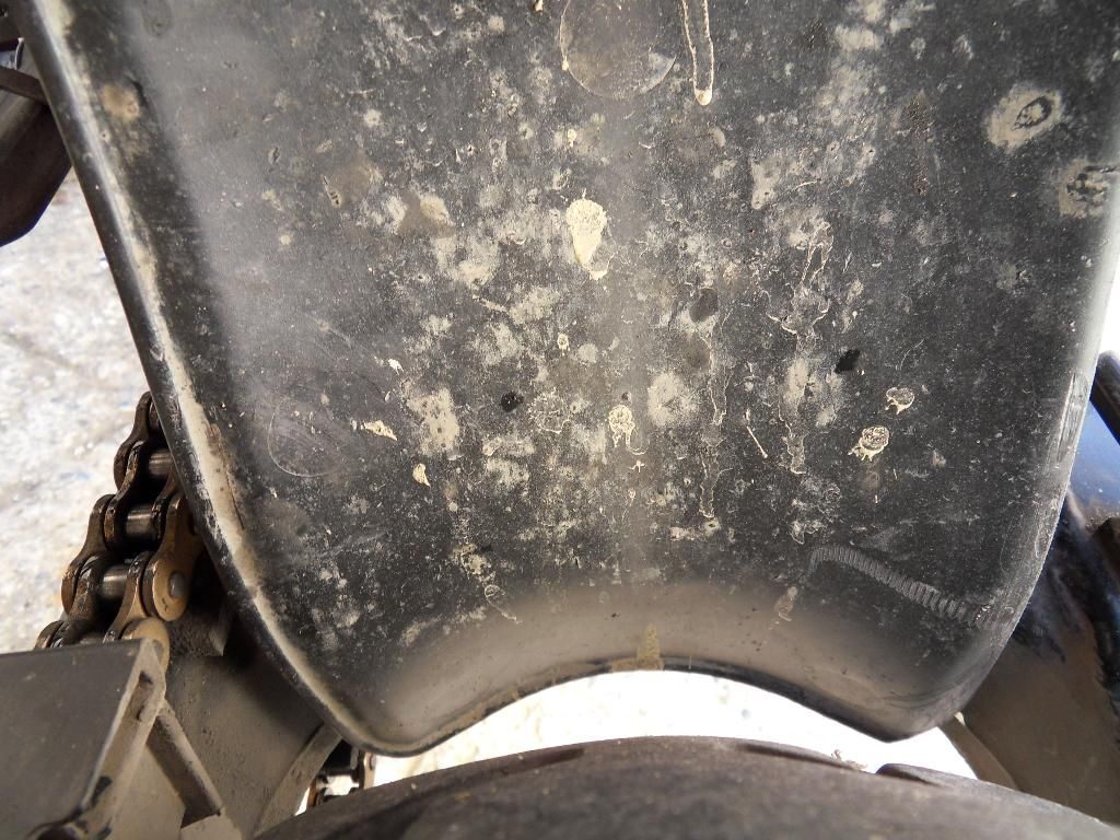

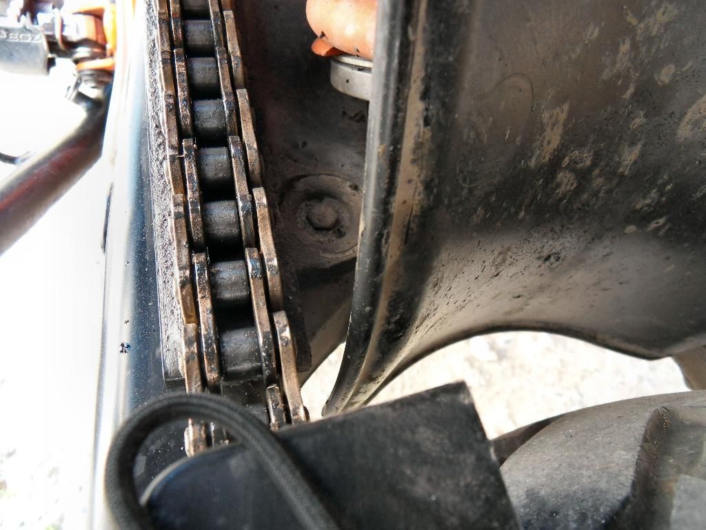

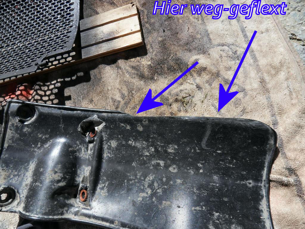

Hallo Norbert! Durch Deinen Thread habe ich mich erinnert ( ) das ich an meiner 2009er Adv tiefere Schleifspuren an der Schwingen-Innenseite hatte, durch den anstehenden Spritzschutz. Nun habe ich heute, im Rahmen von anderen Arbeiten an der Käthe (iss ja immer was zu schrauben), bei meiner 2012er nachgesehen....auch wieder eine Schleifstelle. Der Spritzschutz ist also nicht mittig!!!!
Ich habe, wie auch damals, entlang der äußeren Verdickung des Schutzes einfach ein Stück weg-geflext, in der Stärke der Randlippe und ungefähr 200mm lang. Jetzt ist genügend "Platz" zwischen Schwinge und Spritzschutz, auch beim stark einfedern Smile !

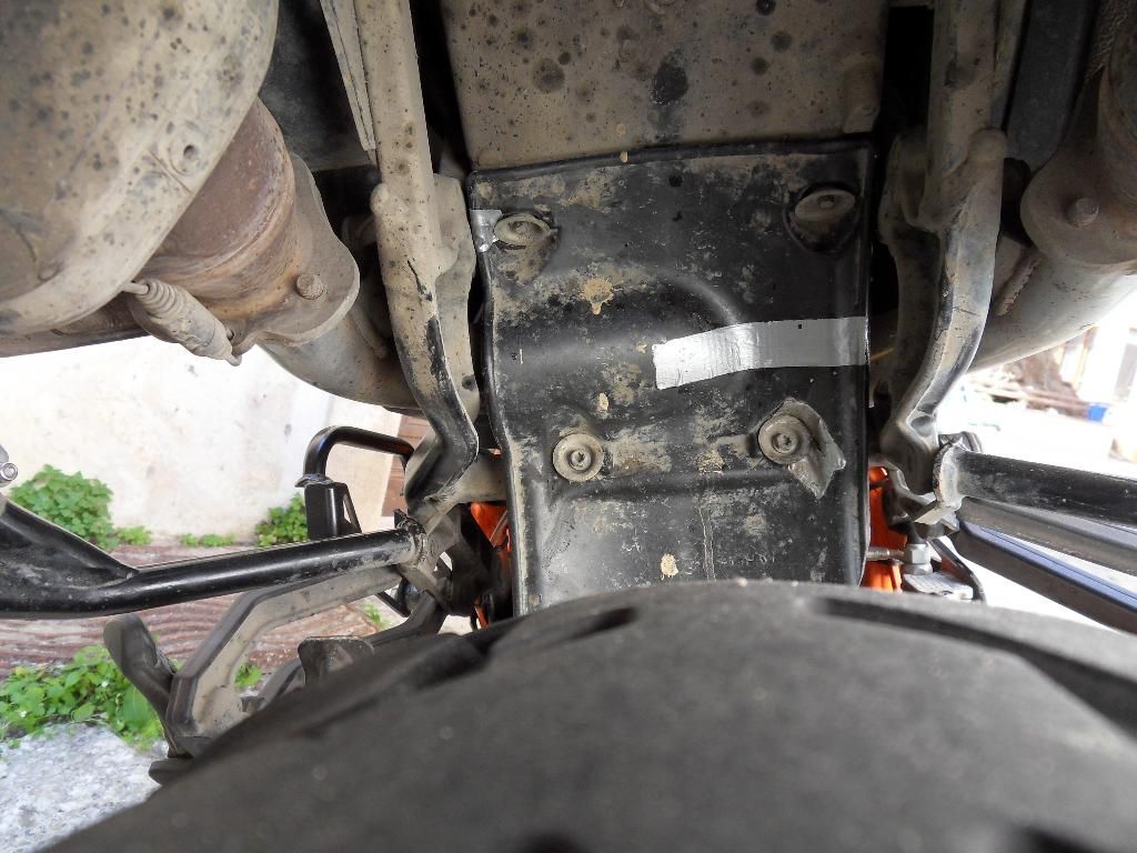

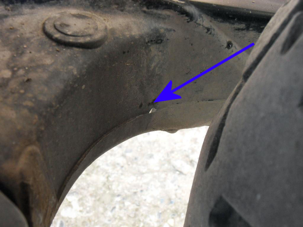

....sorry, zu was mittig unsure ? ´Kapier wirklich nicht was Du genau meinst Sad ! Hab Dir trotzdem nochmal 2 Fotos gemacht....versucht die Kamera mittig auf dem Reifen zu positionieren.....
....und ja, um mögliche Fragen anderer gleich zu beantworten: die Klebestreifen sind mit Sekundenkleber über die entstandenen Risse geklebt Wink !

wie oben schon geschrieben
steht in etwa mittig zwischen Schwinge und Hinterrad
das heisst deine Bilder zeigen den Abstand rechts und links zur Schwinge
Was ich suche ist wie der Spritzschutz zwischen Reifen und Schwinge sitzt, aber ist ja schon beantwortet
