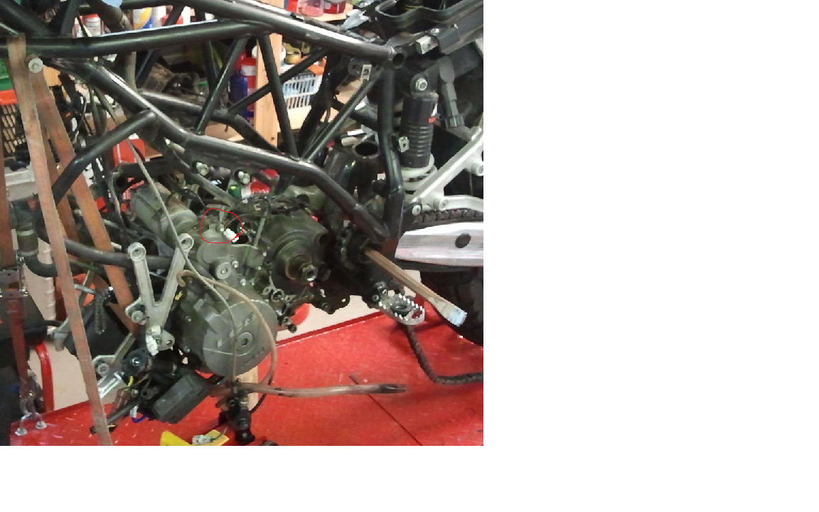

Bei mir wars ein Masseanschluss am Motor, linke Seite, zuerst dachte ich auch an den Seitenständerschalter, in Wirklichkeit hatte ich aber einen Vibrationsbruch bei diesem Masseanschluss (die abgebrochenen Enden haben sich aber weiterhin berührt) und daraus resultierend einen Wackelkontakt der bei Erschütterungen wie z.B. das Einlegen des ersten Ganges den Stromkreis unterbrochen hat.

Was muss alles runter um diesen Massepunkt zu Kontrollieren bzw. wo liegt er ?

BeitragVerfasst am : Di, 25. Feb 2014, 12:57    Titel: Antworten mit Zitat
siehe pic (hab ich von Topo geklaut unsure )
