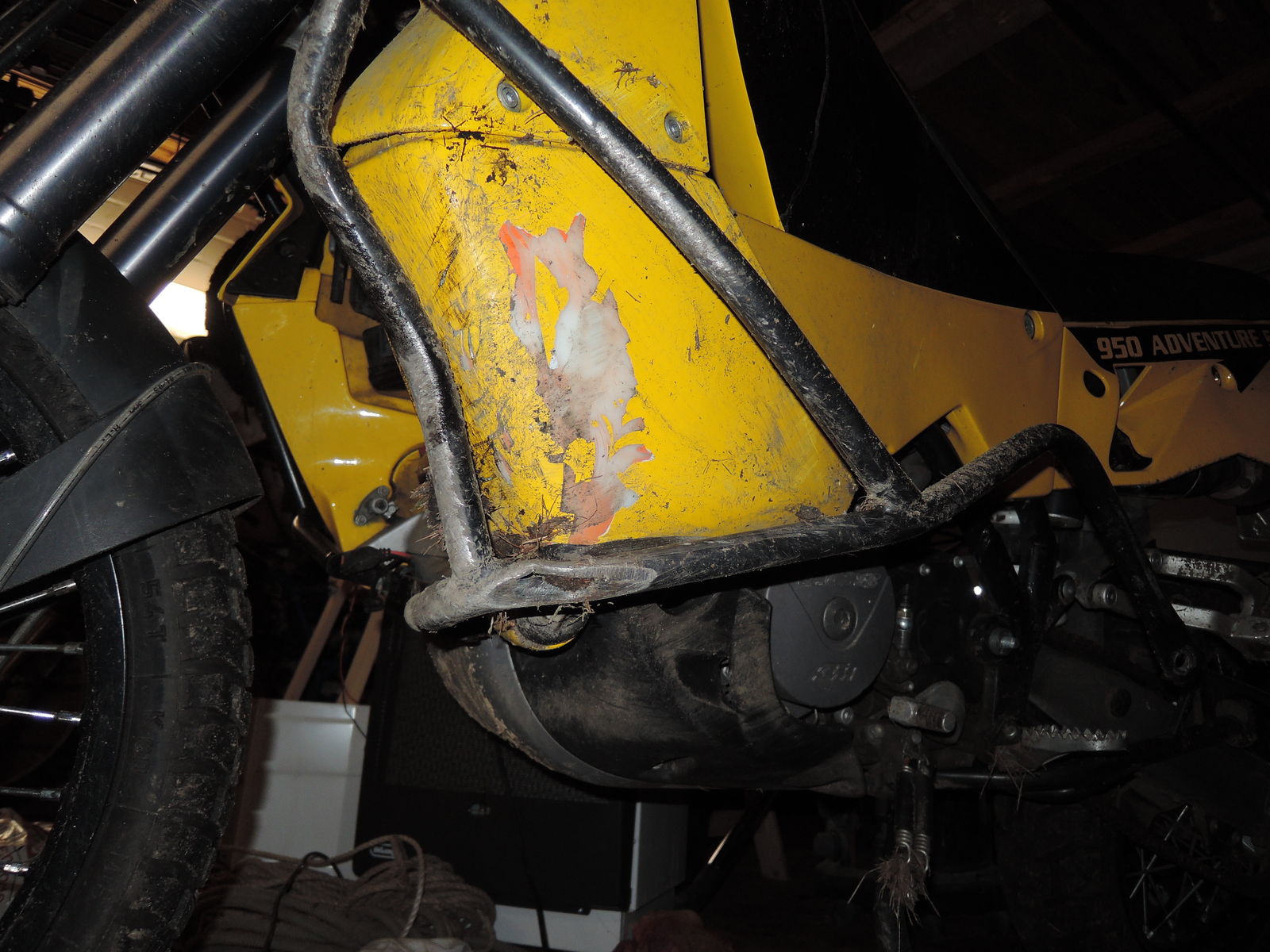

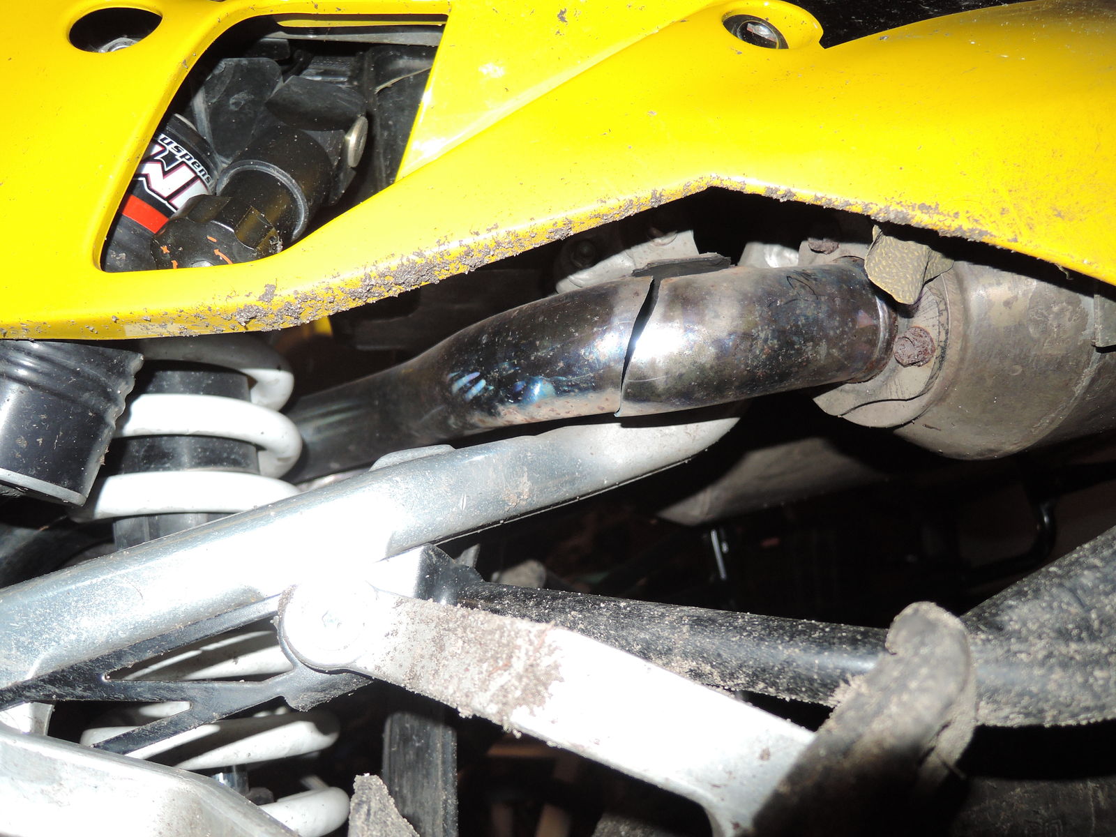

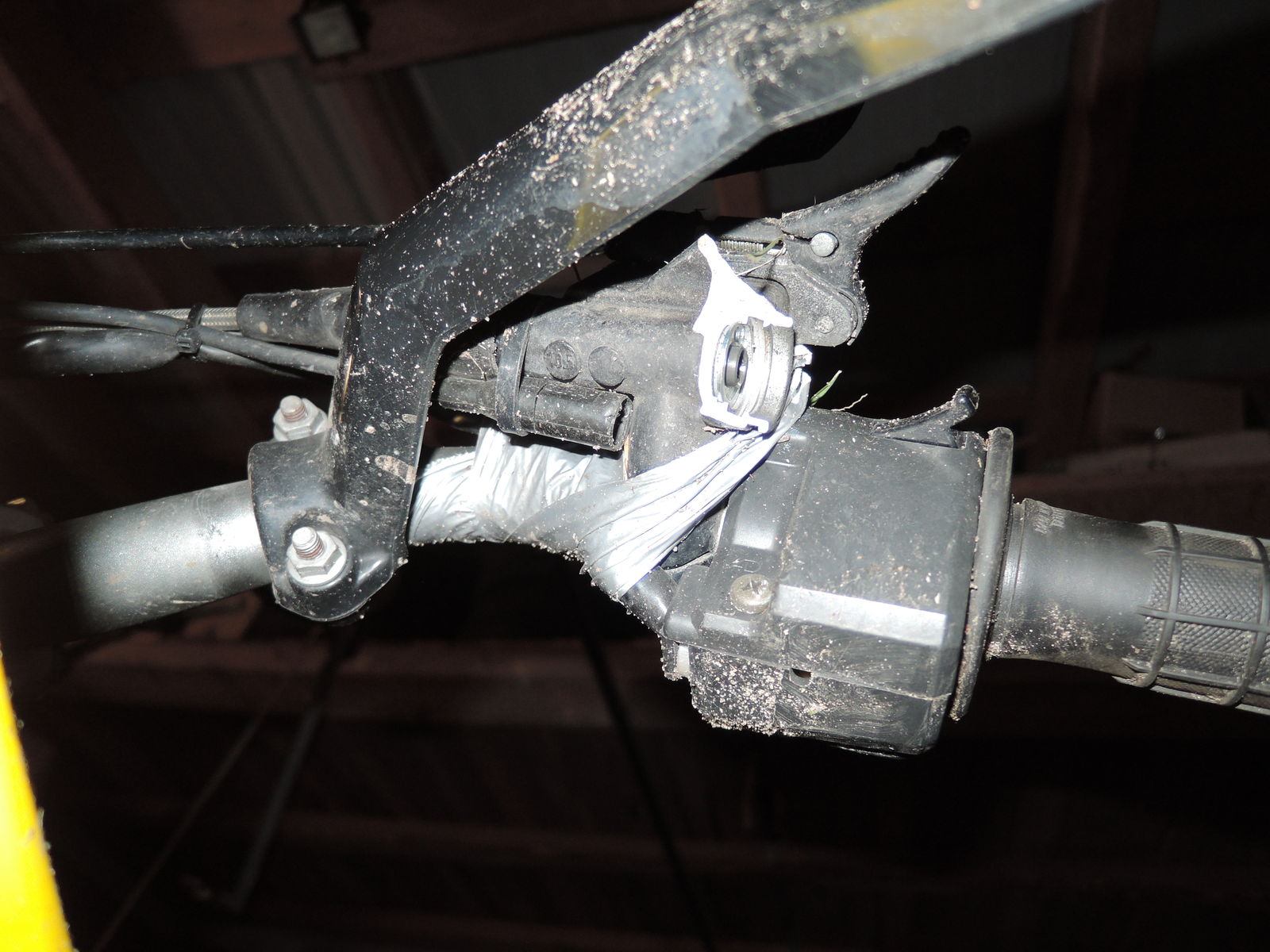

Moin,
weiss nicht ganz wie ich anfangen soll. Fahre seit letztem Jahr eine 2004er Adv. S. Mit der @ bisher knappe 5000 km gefahren. Vorher 30 Jahre andere Enduros.
Die @ hatte jetzt ca. 12 Wochen in der Garage gestanden. Hatte bisher immer leichtes Pendeln/Flattern bei 170km/h. Reifen Heidenau K60 Scout mit ca. 6000km Fahrleistung bisher.
Heute erste Ausfahrt im neuen Jahr. Sonnenschein, 4 km absolut schnurgerade Landtstrasse, kein Verkehr. Gebe etwas Gas und wie mir bekannt bei 170km/h beginnt die @ zu flattern. Aber diesmal deutlich stärker als bisher. Nehme Gas weg. Ganz kurz wird es weniger aber dann schüttelt es die @ noch mal richtig durch und bei ca. 150 (grobe Schätzung) reißt es mir die @ unter dem Hintern weg. @ geht über den Asphalt nach rechts auf den Grünstreifen. Ich sause auf dem Asphalt dran vorbei und komme irgendwann zum liegen, auch auf dem Grünstreifen. Kann Aufstehen, mir nix passiert bis auf eine kleine Prellung am Knie. Schaden an der @
- abgebrochener Kupplungshebel.
- 2 Blinker ab.
- Sturzbügel arg zerbeult und in den linken Tank eingedrückt. Aber Tank noch dicht.
- Verteilerrohr zu den beiden Schalldämpfern auf der linken Seite gebrochen.
- Spiegel links Schrott.
Jacke Ärmel links Schrott, bzw die Jacke ist hin. Jeans auch Schrott. Mit meiner ordentlichen Mopedhose wär mein Knie wohl auch ohne die leichte Blessur geblieben. Nach dem säubern der Strasse kann ich zwar ohne Kupplung aber sonst ohne Probleme nach Hause fahren. Resümee: Die @ ist mit Vorsicht zu behandeln. insbesondere nach längeren Standzeit alles Kontrollieren, Reifen, Luftdruck, Fahrwerksreaktion bei verschiedenen Geschwindigkeiten. Langsam wieder dran gewöhnen und nicht wie ich unbesonnen und mit voller Freude auf das geile Teil einfach losheizen, auch wenn die Bedingungen und die Strecke völlig gefahrlos aussehen. Ausser einem herben Schlag ins Portmonaie ist mir zum Glück nix passiert aber es hätte wesentlich schlimmer ausgehen könnnen.
Hat jemand ähnliche Erfahrungen mit der @ gemacht. Was sind die Rezepte um der @ solche teilweisen fatalen Probleme mit Flattern/Pendeln auszutreiben?

Gute Besserung für euch Beide ,es gibt dafür viele Ursachen Luftdruck und oder Federbeineinstellung sind die ersten Sachen die es gilt zu überprüfen ....
