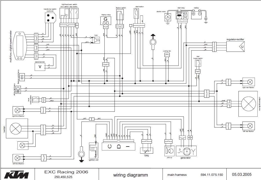

hakim @ Sa, 15. Feb 2014, 8:47 hat folgendes geschrieben:
beim Rücklicht ebenso wie beim Bremslicht liegt dauerhaft Plus an, sowie der Generator Strom produziert. Geschaltet wird Masse. Hakim
blink Das ist falsch Exclamation
Masse wird nur bei der Hupe und beim Stop-Taster geschaltet. Bei den Lichtern wird ganz "normal" der Plus geschaltet. Alles andere wäre viel zu riskant (Masseschluss).

BeitragVerfasst am : Sa, 15. Feb 2014, 13:23    Titel: Antworten mit Zitat
Hallo ollebolle,
danke für die Richtigstellung, da habe ich wohl falsch gedacht.
Irgendwo muß beim Einschalten des Lichts Plus ans Bremslicht fließen, ich würde die Rückleuchte kontrollieren (Kontakt verdreht? Zweifadenbirne falsch eingesetzt?).

BeitragVerfasst am : Sa, 15. Feb 2014, 13:58    Titel: Antworten mit Zitat
War mir ein Fest Mr. Green
Ich tippe hier eher auf einen defekten Bremslichtschalter.
Auch wenn's auf dem Schaltplan nicht so aussieht ist der vordere ein Öffner, d.h. wenn er betätigt/gedrückt wird, öffnet er den Kontakt - das Bremslicht geht aus. Bei gezogener Bremse ist der Schalter unbetätigt, also offen.
Probleme kanns dann geben, wenn z.B. ein Zubehör-Bremshebel montiert wird, oder wenn die Griffweiten-Verstellung zu weit rausgedreht wird.
Der Mikroschalter wird dann u.U. nicht mehr betätigt.
@Jörg: Zieh einfach mal die Stecker vom Bremslichtschalter ab.

BeitragVerfasst am : So, 16. Feb 2014, 17:37    Titel: Antworten mit Zitat
So - Fehler gefunden Smile ! Beim Handbremshebel lag der Fehler. Der drückte das kleine Zäpfchen beim Bremslichtschalter nicht ganz rein, daher brannte ständig die Lampe. Hab ein Kunststoffstück hinter dem Schalter reingeklebt - das Zäpfchen steht jetzt weiter vor, jetzt funktionierst immer Wink . Danke!
