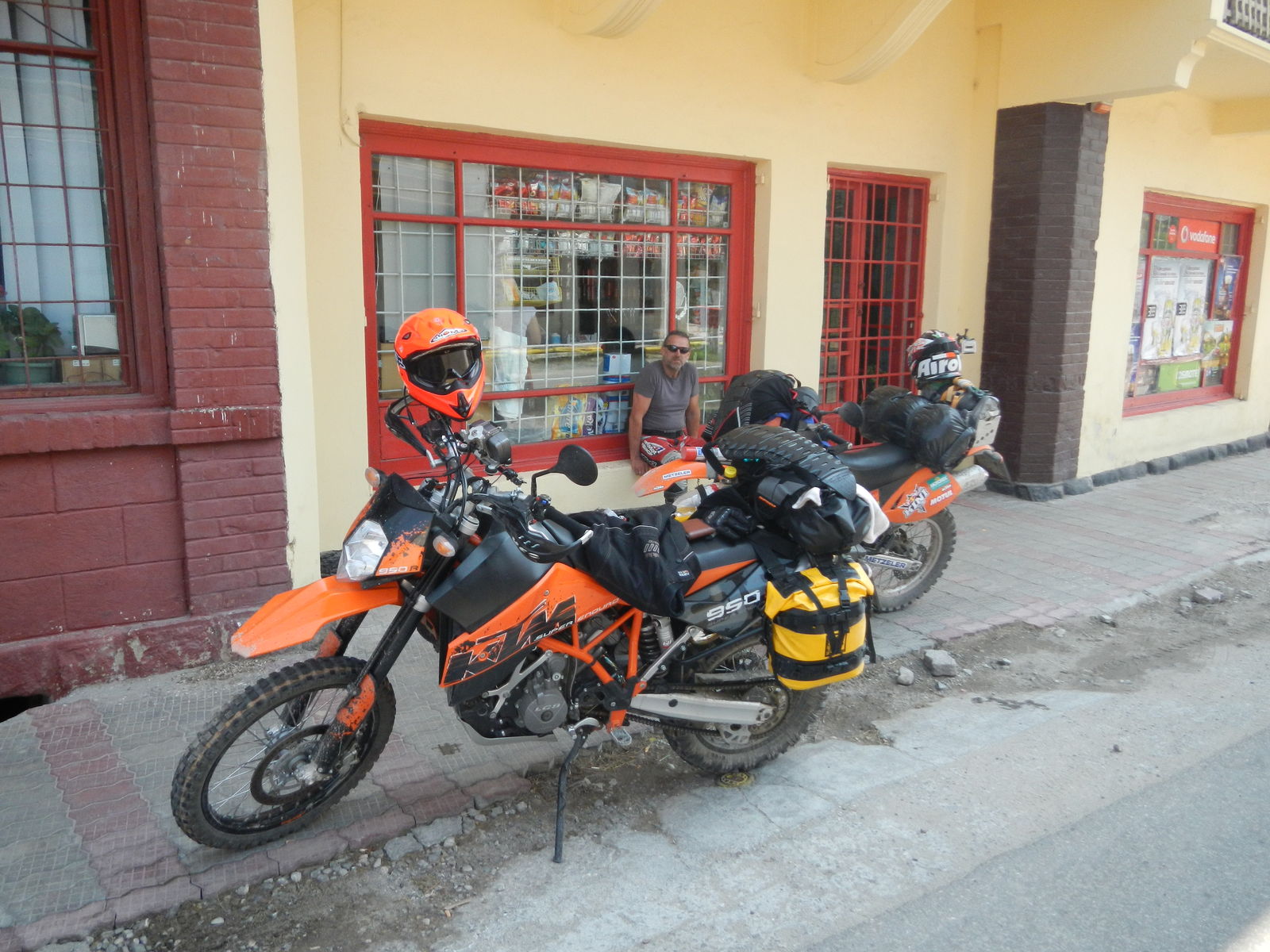

also ich hab mir letztes Jahr die Wolfman besorgt und muss sagen die sind echt perfekt. Ich hab sie allerdings an den originalen Wolfman Trägern montier an meiner 950 SE.

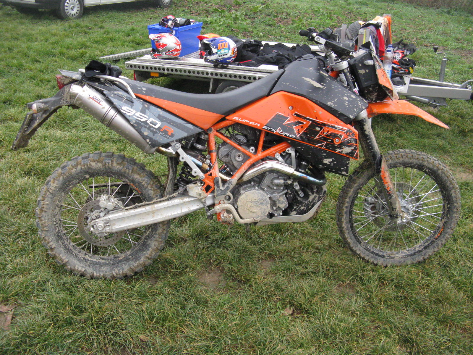

Fotos?
Mit den original Töpfen?

BeitragVerfasst am : Di, 11. Feb 2014, 13:50    Titel: Wolfman Antworten mit Zitat
nein nicht mit den originalen Töpfen sondern mit Mivv Töpfen! Aber ich bin der Meinung dass auch die Originalen funktionieren da der originlae Wolfman Träger eh weit genug weg ist von den Töpfen.
Hab leider kein Foto wo nur die Träger ohne Taschen drauf sind.
Andi

...und danke für alle Eure Hinweise und Fotos.
Ich habe mir soeben die Giant Loop Coyote bestellt. Letztendlich hat den Ausschlag gegeben, daß ich so ohne Träger auskomme und die Coyote sehr eng und schwerpunktgünstig am Motorrad liegt, ohne mich beim Offroadfahren zu behindern. In Kauf nehme ich, daß sie vielleicht trotz Nahtnachbehandlung nicht so zweifelsfrei wasserdicht sein wird wie z.B. die Wolfman-Taschen. Schlafsack und Kleidung kommen halt in wasserdichte Säcke, der Rest ist nicht nässeempfindlich.
Die Wolfman Expedition haben mir sehr gut gefallen, aber ohne Träger sind sie nicht ausreichend zu fixieren. Die Taschen an meinem vorhandenen TT-Träger zu befestigen, ist bei meiner Konfiguration problematisch. Ich habe einen 2-in-1-Krümmer mit Akradämpfer rechts, links den 8-Liter-Hecktank von LLC/USA. Ich habe den mal schnell montiert, um zu sehen, wie der TT-Kofferträger drüber paßt. Man kann diese Kombi zwar gerade so montieren, und für reinen Straßenbetrieb ist es vielleicht OK. Aber wenn auf Pisten der Träger mitsamt den daran befestigten Taschen (oder auch Alukisten) anfängt zu schwingen, wird mir der linke Träger den Hecktank zur einfedernden Schwinge hindrücken. Da sind bei stehendem Fahrzeug nur etwa 10mm Luft zwischen Tankrückseite und Schwingenaußenseite! Ohne Träger dagegen sitzt der Hecktank etwas weiter außen, da sehe ich kein Problem.
