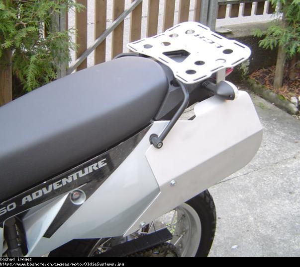

Hier sind Pics von einer Lösungsmöglichkeit für Satteltaschenfetischisten Wink .
der Benzinschnüffler

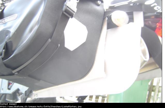

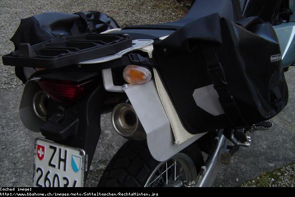

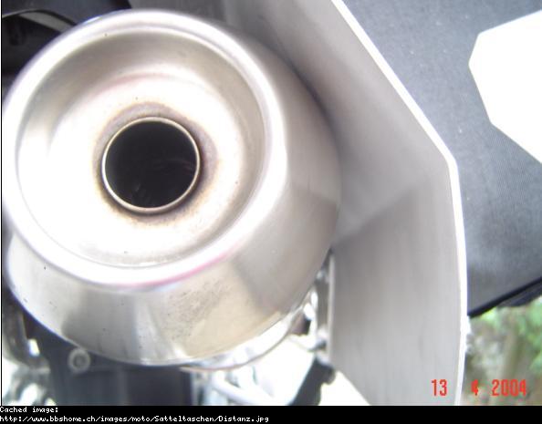

BeitragVerfasst am : Sa, 5. März 2005, 18:02    Titel: Antworten mit Zitat
Da scheint meine Variante doch etwas schlanker zu sein.
Leider ist die Bildqualität nicht so super

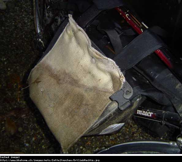

@Mattisk
Vergiss es, es wird zu heiss
Und so sahen die Schweissermatten nach dem ersten Einsatz aus
Holzplatte auf dem Träger angebrannt, Riemen mehrfach abgefackelt, Blinker
kann nicht mehr demontiert werden, etc.
Mit den Original-Töpfen keine Chance, mit Zubehörtöpfen gehts, wenn du mit den
Taschen soweit nach vorne gehts, dass die Abdeckung drunter bleibt, die ist dann
aber auch hin . . .
