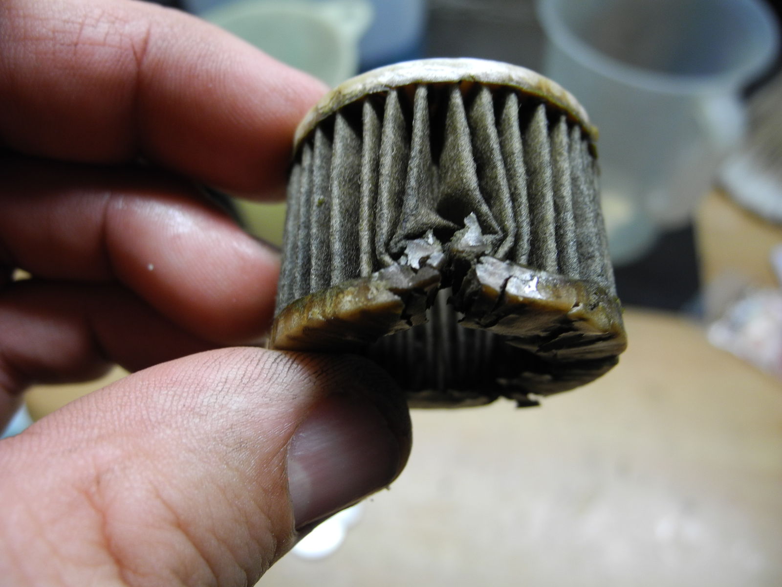

Noch 'ne Empfehlung: Schau Dir den Filter der Benzinpumpe an. Nach 23Tkm war bei mir ein Austausch mehr als nötig.
Leider ein teurer Spaß. Filterset + O-Ringe kosten knapp 100€ (Nr. 61007090000+61007089000)

@ ollebolle: Danke für den Tipp, kontrollieren werde ich ihn, vorher kaufen eher nicht, da ganz schön heftig

Dann brauchst zu mit hoher Wahrscheinlichkeit die O-Ringe trotzdem. Der alte wird kaum mehr passen.
