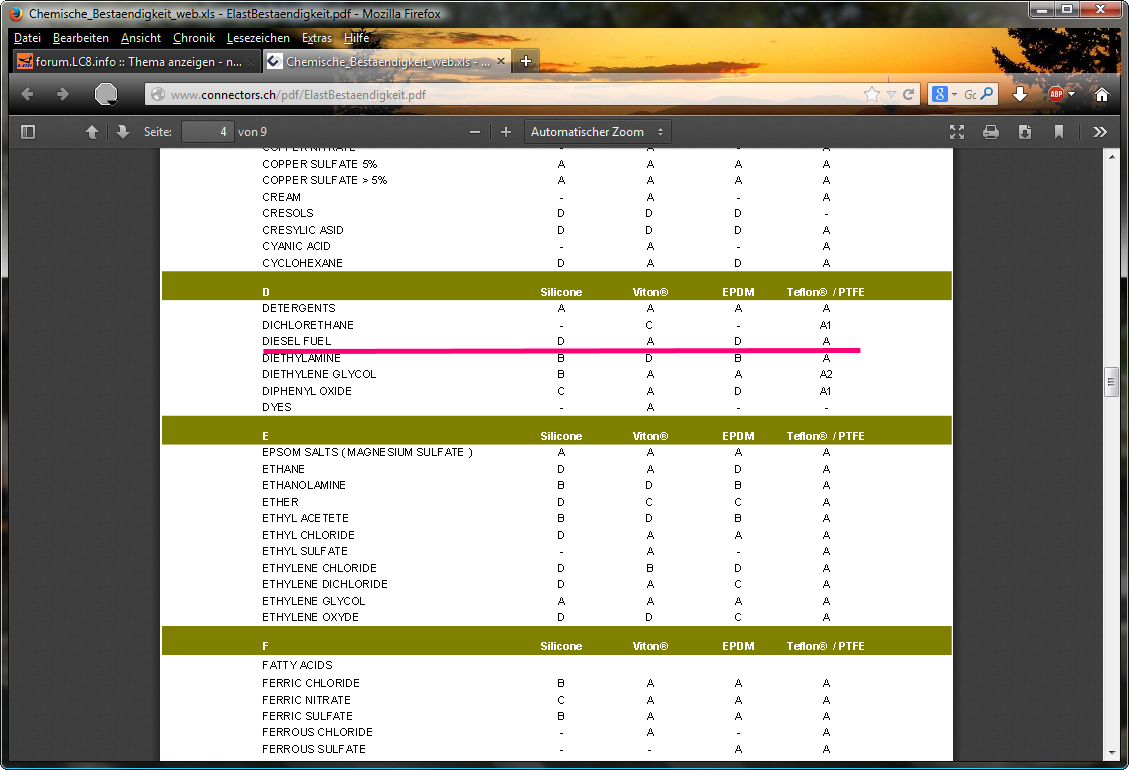

BeitragVerfasst am : Mo, 6. Jan 2014, 13:30    Titel: Antworten mit Zitat
Wer´s ganz genau wissen will, gegen was Teflon resistent ist....bitteschön!
http://www.connectors.ch/pdf/ElastBestaendigkeit.pdf

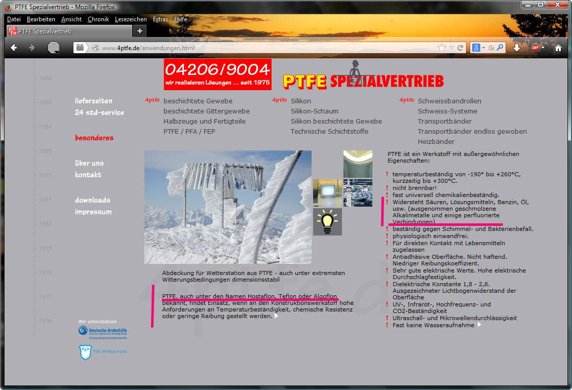

BeitragVerfasst am : Mo, 6. Jan 2014, 14:21    Titel: Antworten mit Zitat
´Hab nochwas gefunden....
