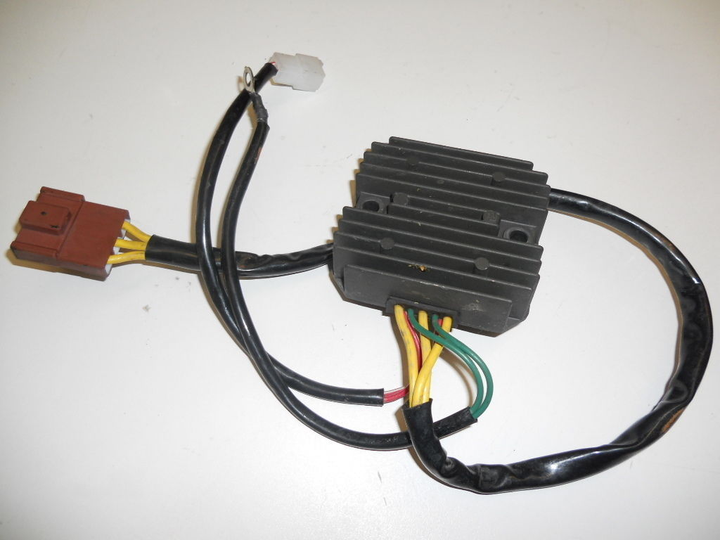

Hi,
hatte den Motor mal eben aus-und wieder eingebaut.
Da anscheinend die Batterie nicht geladen wird, habe ich wohl den
Laderegler nicht richtig angeschlossen.
Kann mir vielleicht jemand sagen wo die beiden grünen Kabel angeschlossen werden?
Schätze Herr Alzheimer erlaubt sich gerade ein Späßle mit mir.

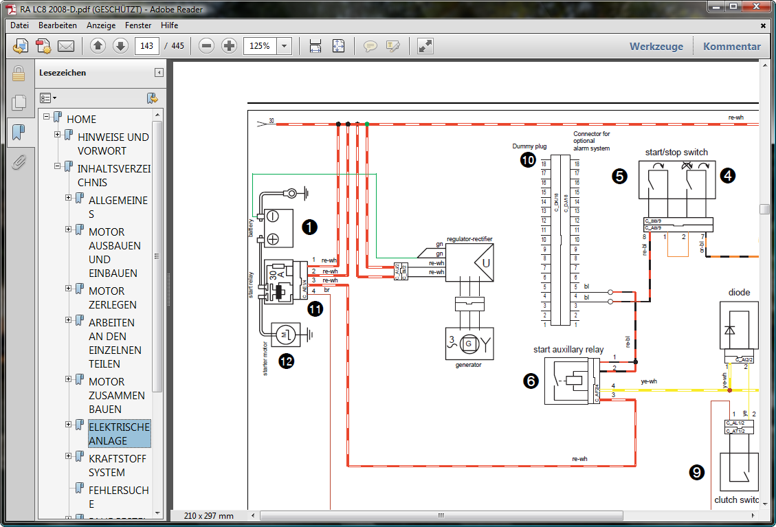

laut Stromlaufplan direkt an Minuspol der Batterie - ist das richtig?

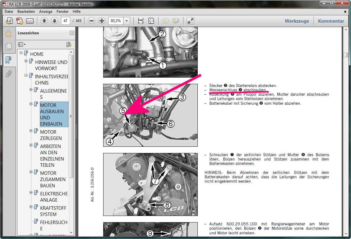

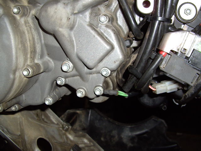

Sollte an einer der Schrauben da unten (siehe Pfeil) festgemacht sein. War bei mir jedenfalls so......vielleicht ist sogar die Masse-Schraube locker, oder ganz raus gezogen, wenn Du die Kabel vorher entfernt hast!

nein ist nicht (ganz) richtig,
guggst du

...... gruebel ..Du meinst Dolphy990 und nicht mich??? Denn auf dem Foto der Rep. Anleitung ist das genau der gleich Platz, den auch Du auf Deinem Foto zeigst! unsure

Laut Rep.anleitung an den Gehäusedeckel, aber lt. Stromlaufplan
direkt an die Batterie und nicht an z.B Masseanschluß der Batterie

nein nicht direkt an batterie;
wenn du nachdenkst würdest es selber erkennen; regler regelt batterie(ladung) du hängst aber batterie and regeler und und ohmy ohmy ohmy ja ja ich weiss schon sollte eigentlich egal sein; nein ist es nicht;
also so wie auf meinem bildchen; und gut ist es;
wenn du es dann noch ganz gut machen möchtest dann legst du einen massebypass batterie an regler an blanken rahmen (dort wo hauptmasse anliegt am besten);
und dann noch @all 990iger treiber, damit wird auch das unerwartete absterben (meist beim runterschalten) verhindert. die @ ist und bleibt eben eine diva wub wub

aber warum wird das im Stromlaufplan anders dargestellt???
Wird doch normalerweise seinen Grund haben, oder?
Würden die das z.B. an die gleiche Stelle machen wie die Batterie
(blauer Kreis) hätte ich schon längst Ruhe gegeben.
Und warum wird das Massekabel dann komplett unter dem Motor
auf die andere Seite verlegt und nicht an die Seite wo auch der Laderegler
sitzt am Gehäuse festgeschraubt???

jetzt hab ich die Lösung : sind ja zwei grüne Kabel.
Eins geht an die Batterie
und das andere schraub ich
an Masse vom blanken
Rahmen.

Also, ich kann da keinen Unterschied ausmachen (im Verständnis als Ex-Elektriker Wink ), zwischen anklemmen an dem Minus der Batterie und/ oder ans Gehäuse des Motors, so wie es in der Reparaturanleitung dargestellt wird. Wenn man das ohmisch messen würde, wäre zwischen der Gehäuseschraube und dem Minus der Batterie absolut null Ohm! Das Minuskabel ist so fett, das da auch genug auf Masse abfließen kann, wenn dann von Nöten. Meine Meinung!
