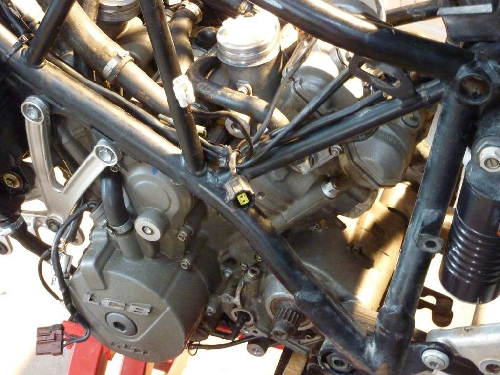

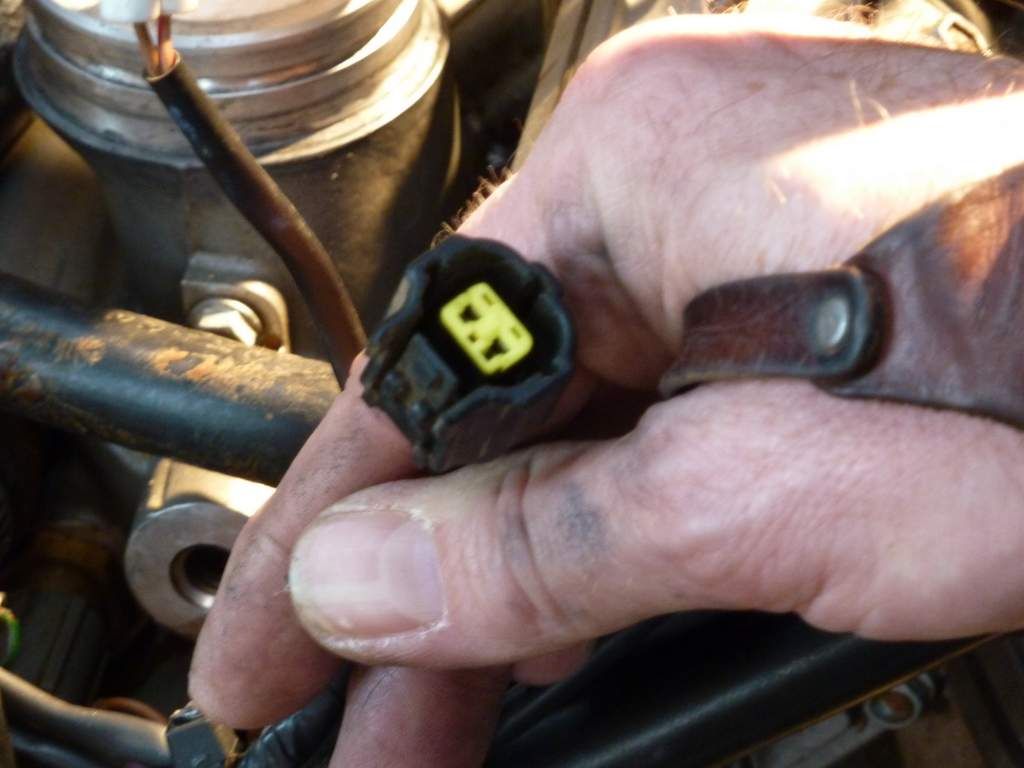

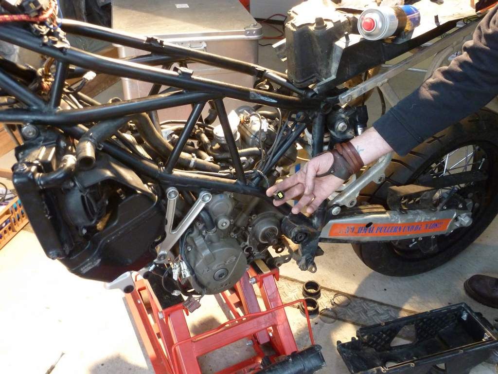

Am Kabelbaum, der nach hinten führt, ist ein zweipoliger Stecker, den wir nicht zuordnen können. Hat irgendwer eine Idee?

Ehemals SLS-System???

Saugrohr-Drucksensor?
Davon sollte es zwei Stück geben.

Danke, für die Rückmeldungen. Es ging nicht um meine (990) sondern um eine 950, die hat keine Unterdrucksensoren. Hatte ich aber vergessen dazuzusagen.
Telefonseelsorger Zehlaus sei Dank, Gegenpart gefunden: Genau hinter der Verzweigungsstelle ist der Temperatursensor für das Kühlwasser am hinteren Zylinderkopf. Da gehört der Stecker drauf. Wenn der Kabelbaum schon am Rahmen fixiert ist, kann man diesen Sensor praktisch nicht mehr sehen.

ich tippe auf epc

Danke Markus, aber guckst Du hier, schon erledigt:
Zweitmotorrad @ So, 29. Dez 2013, 16:53 hat folgendes geschrieben:
