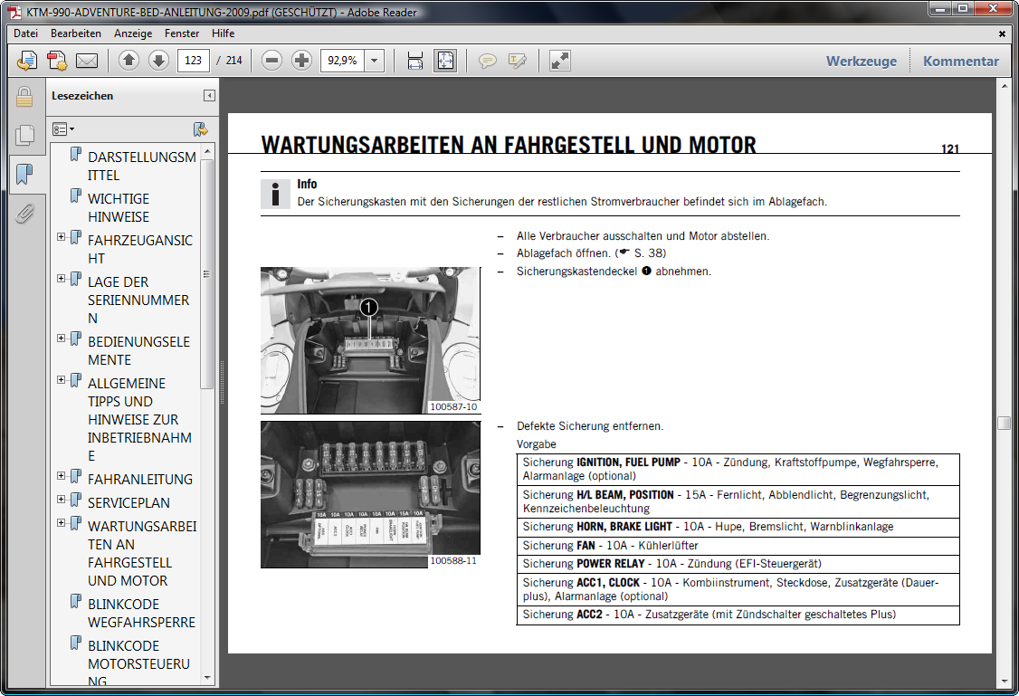

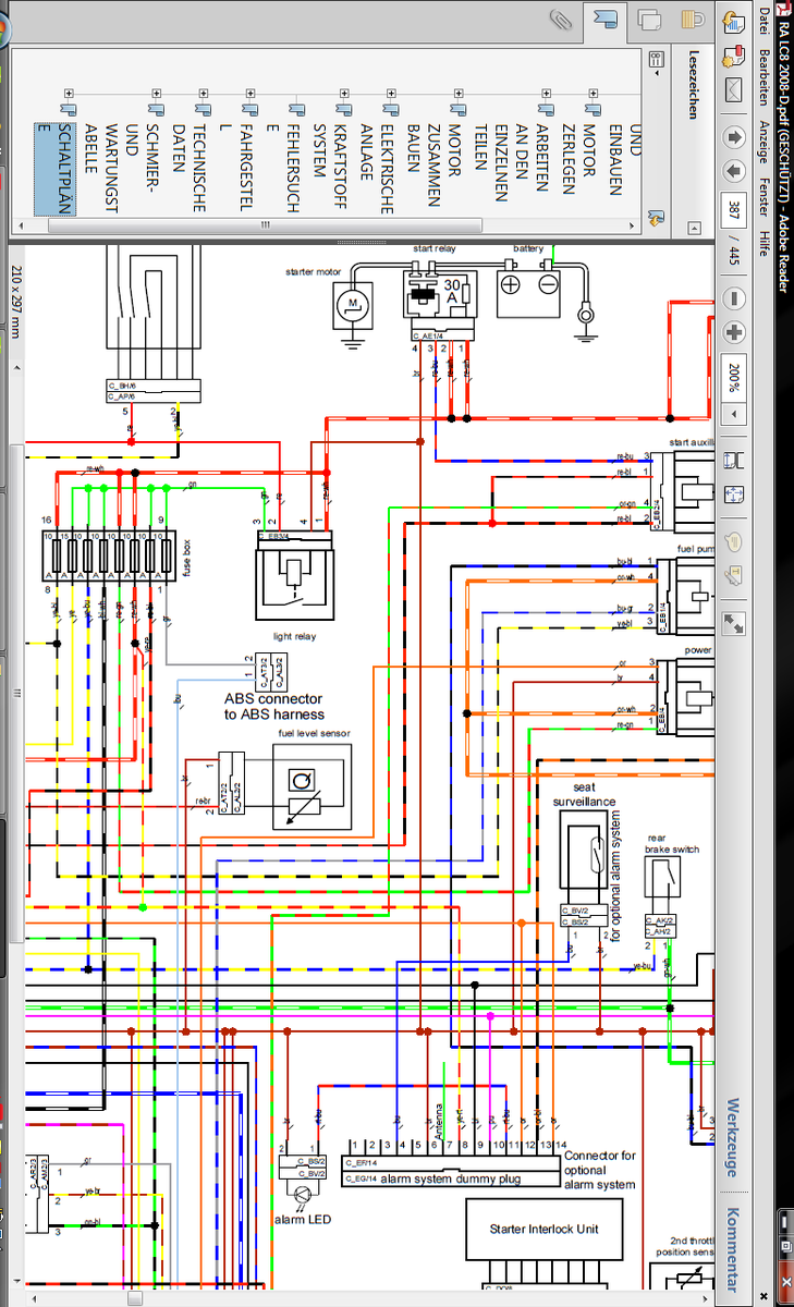

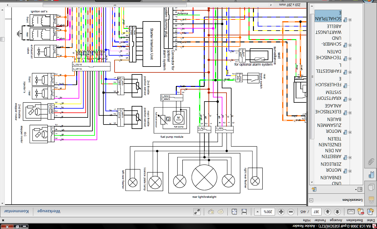

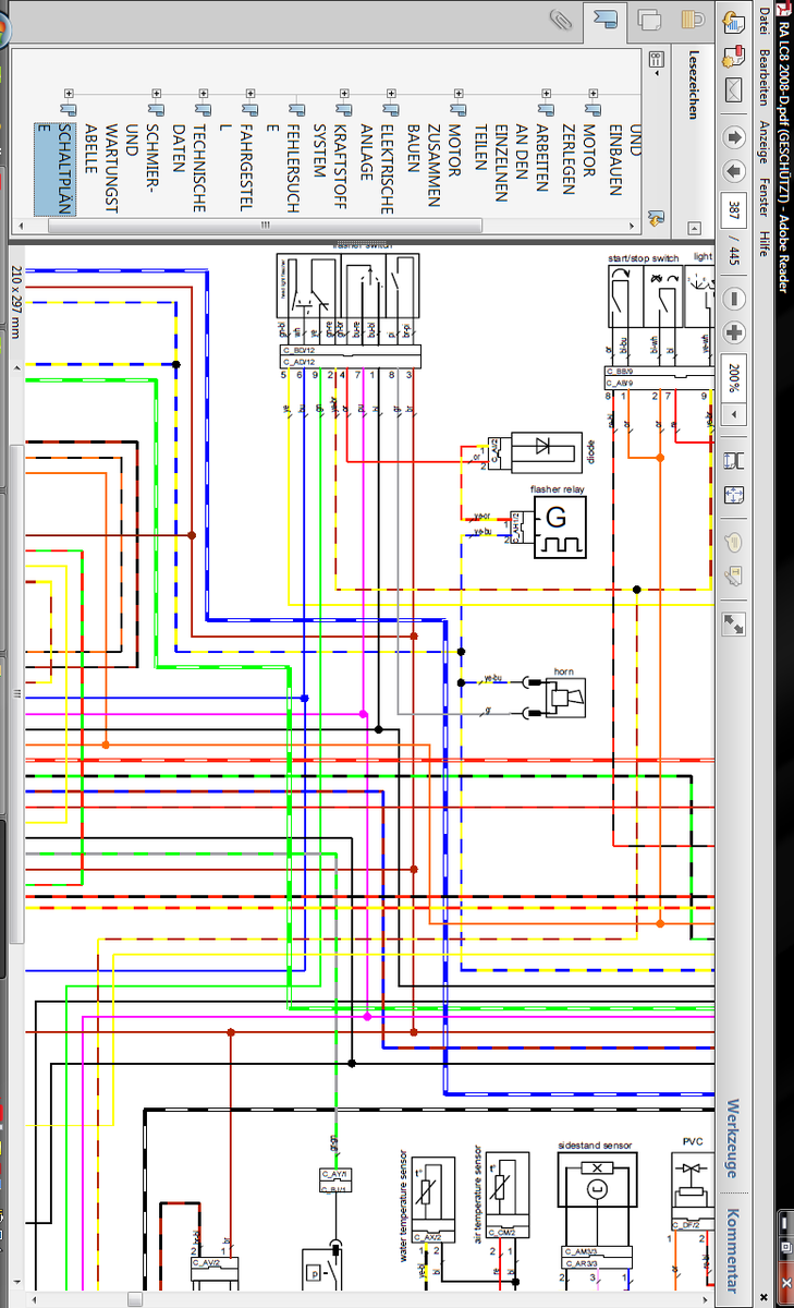

Richtig, Blinker und Hupe hängen auch dran, siehe Auflistung der Sicherungen in der Betriebs-Anleitung und auch die Schaltpläne. Das grünweiße Kabel geht an das Bremslicht, das blaugelbe Kabel geht an die beiden Bremslichtschalter, an Flasher Relais und an die Hupe.

Summiert man den Stromverbrauch der Hupe (50 W Leistungsaufnahme), zusammen mit der Warnblinke (4 x 21W) und dem Bremslicht (bei 21W sind das 1,75A) entstehen 12,91 Ampere......somit wären 10 A Absicherung nicht ausreichend.

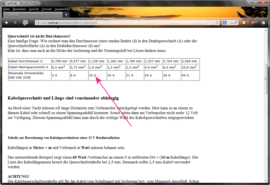

X 028 Strombelastbarkeit (allgemein).pdf
 Dateiname:  X 028 Strombelastbarkeit (allgemein).pdf
 Dateigröße:  39.87 KB
 Heruntergeladen:  1365 mal
