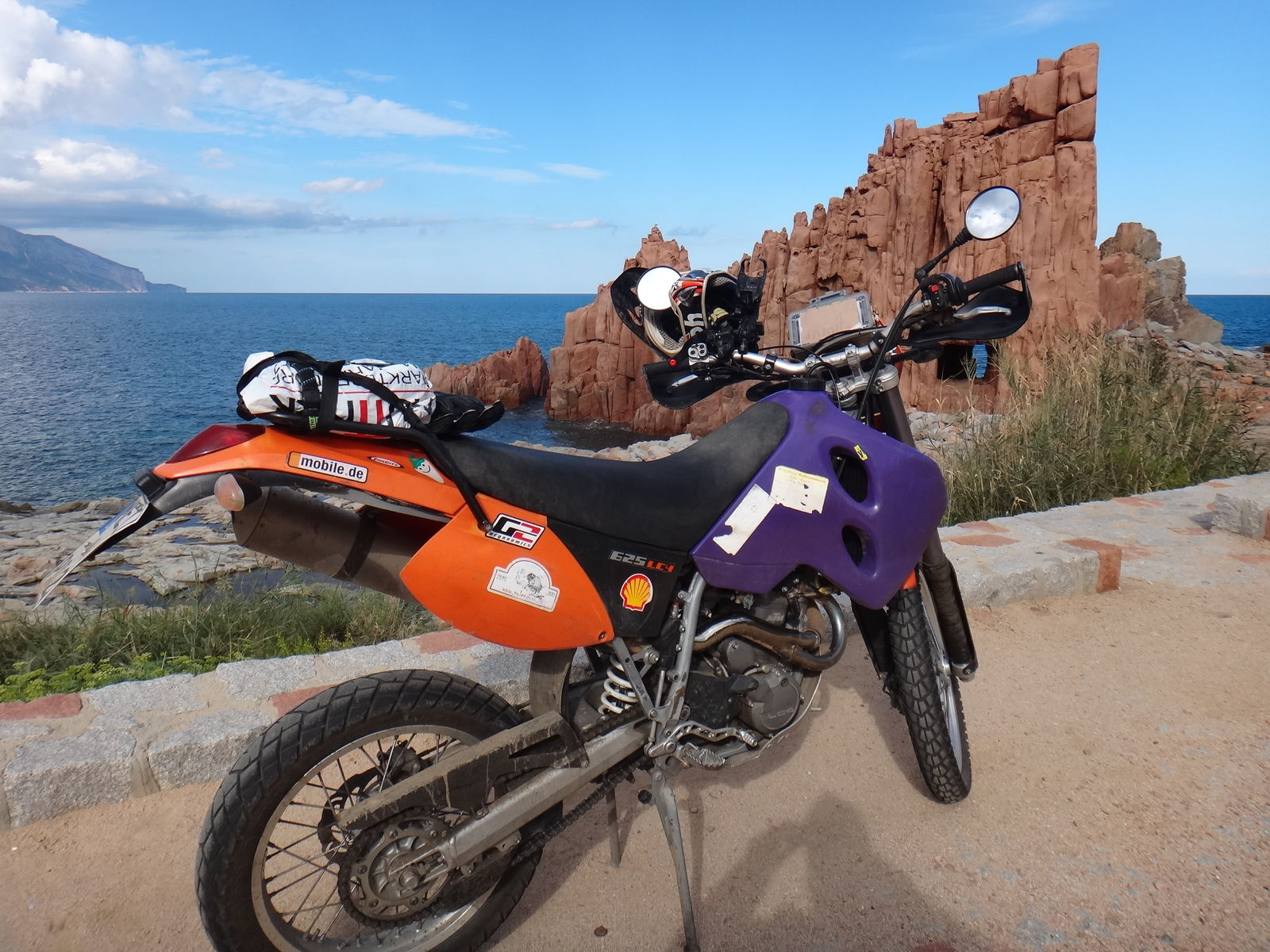

@to.we: zum einen "tickern" die Ventile, das es der Hintermann hört, des ging vorher schon ein paar Kilometer so (waren auf Rückfahrt von Sardinien) und auf Höhe Sterzing kamm dann noch ein recht graußliches Geräusch dazu, wie wenn was abgebrochen ist und im Motor umeinanderquirlt...? Bei mittlerer Drehzahl war´s einigermaßen erträglich. Laufen/Anspringen tut er eh noch, Leistung is halt nimmer ganz da.
..ach soja, irgendwie nebelt ein bissl Öl vom Ventildeckel/Zylinderkopf? nach unten, des is auch neu.
... no was zur Auflockerung....
... da lief´s noch

wenn das auf dem Bild deine ist, dann ist das kein 625er Motor!
Ein 625er hatte keinen E-Starter!
625 war mal eine Sport Variante der LC wie auch die 660er
Auch wenn der 640er auch nur 624ccm hat.
Du kannst jeden Motor mit E-Starter einbauen.
Gruss
Norbert

BeitragVerfasst am : Mi, 30. Okt 2013, 19:30    Titel: Antworten mit Zitat
@edefauler: 625er ab 2003/04 (nicht ganz sicher ob's die 2003 schon gab) hatten einen e-starter!! Du meinst bestimmt die 625sc von 2002!? Die hatte nichtmal ne ausgleichswelle Cool

BeitragVerfasst am : Mi, 30. Okt 2013, 19:53    Titel: Antworten mit Zitat
desperados08 @ Mi, 30. Okt 2013, 18:30 hat folgendes geschrieben:
nicken nicken
@edefauler
Claus hat eine SXC 625 ich geh mal schnell runter und mach´n Foddo (hab allerdings den 12l Tank/Sitzbank drauf)

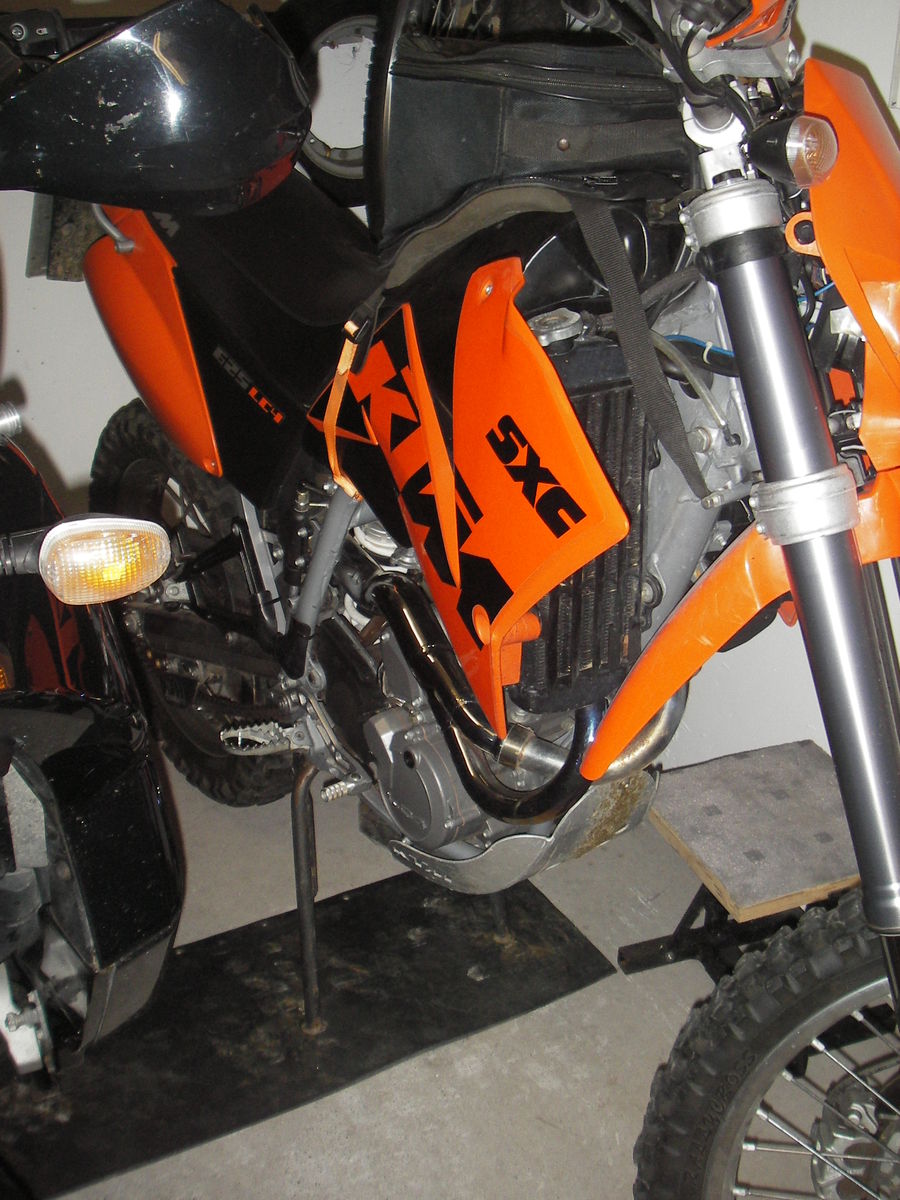

BeitragVerfasst am : Mi, 30. Okt 2013, 19:59    Titel: Antworten mit Zitat
@edefauler
Foddo ist ne 04er SXC 625 (12lTank/Sitzbank)
@Claus
wenn du wirklich n`Motor suchst, dann nimm am besten einen von der 05er, der hat noch eine Öllleitung zusätzlich (beste LC 4 Motor).

BeitragVerfasst am : Mi, 30. Okt 2013, 21:23    Titel: Antworten mit Zitat
edefauler @ Mi, 30. Okt 2013, 19:19 hat folgendes geschrieben:
upps, das ist wohl an mir vorbei gegangen.
Habe die 625er auch den Keihin serienmässig verbaut ?
Was ich eigentlich sagen wollte, es sind 640er Motoren
Gruss
Norbert
die 625er SXC haben den Keihin mit Beschleunigerpumpe (und es sind die gleichen High-Flow Motoren wie in der 640er)
