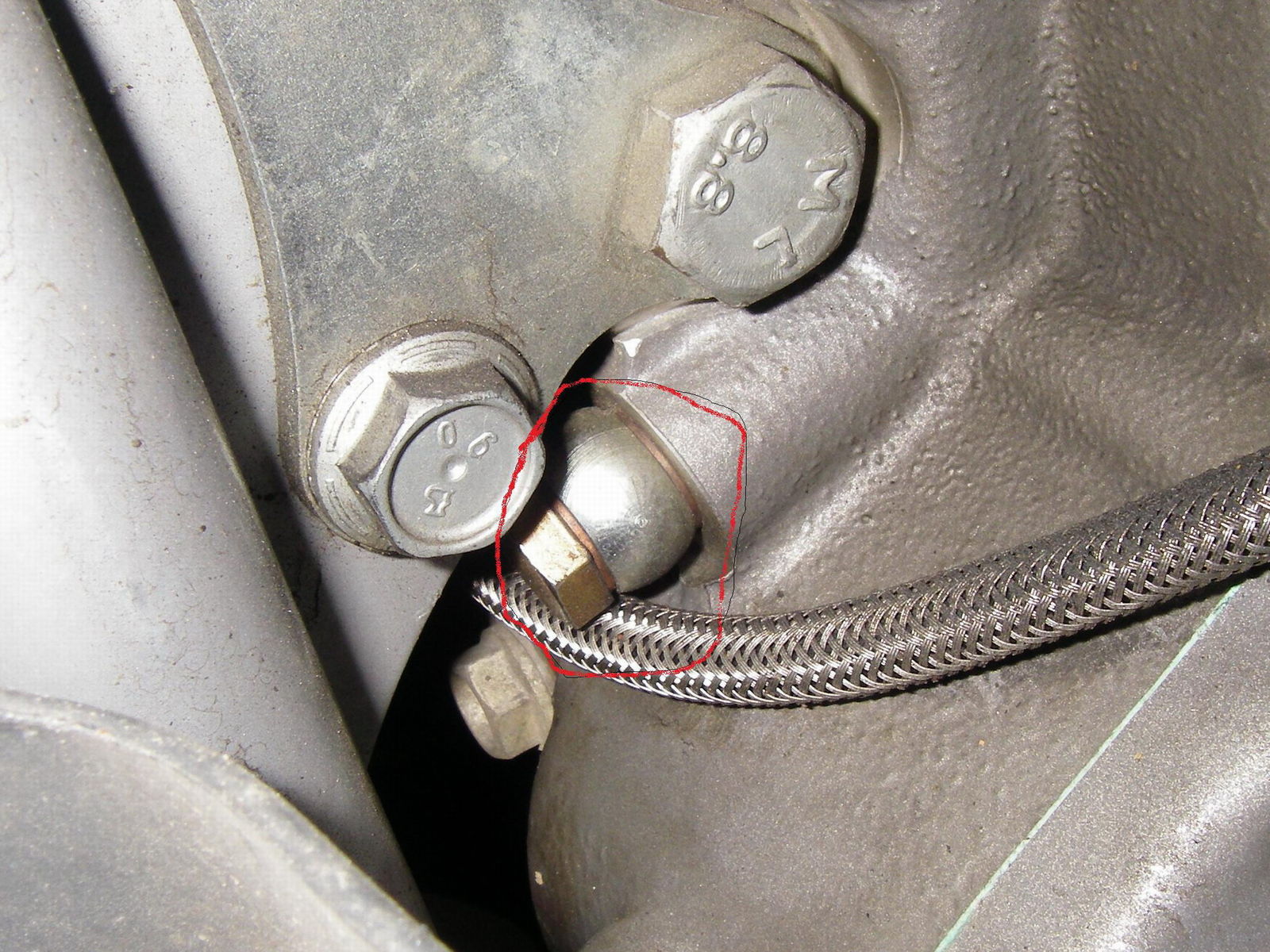

Für Binifada und alle anderen Interessenten an der LC4625/640 hier zwei Fotos, die die zusätzliche Kolbenbodenkühlung ab Modelljahr 2005 erkennen lassen.

Linke Seite unter der vorderen Motoraufhängung Anschluss der zusätzlichen Ölspritzdüse. Fehlt vor 2005.
