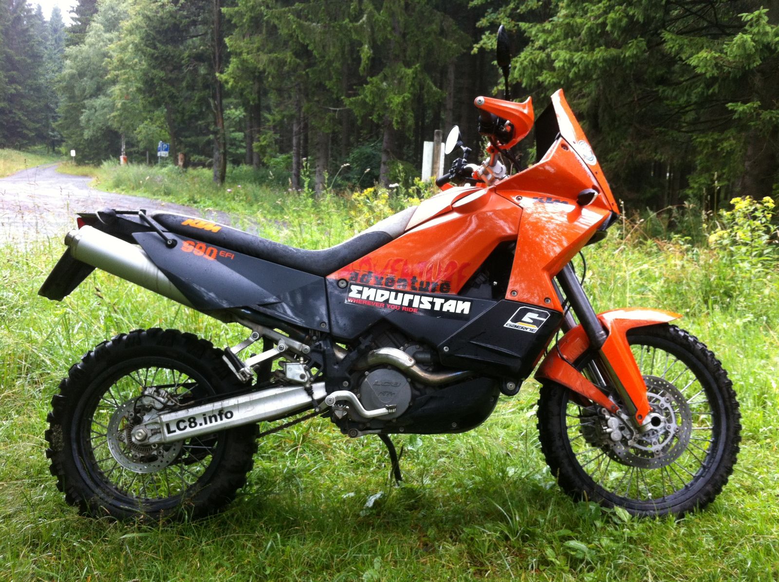

Das ist meine 2006er N mit 245mm Fahrwerk. Kleiner Unterschied ist schon zu sehen im Vergleich zu vorher.
Gruß Enno

Sieht schon rattig aus so ne N mit mehr Federweg.....
Danke Very Happy
Sven

so ist meine auch (245mm) , nur nicht so schön makellos und sauber
Lass Dich beim Dietrich in Wörlitz beraten !
Meine Gabel spricht nicht sehr gut an, es ist keine echte S-Gabel. Kann aber auch nen anderen Grund geben, wir suchen noch.
