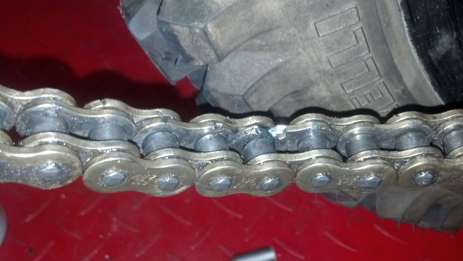

Hi,
letzte Woche Malheur der etwas anderen Art erlebt. Innerorts blockierte ploetzlich das Hinterrad und ich rutschte verwundert bis zum Stillstand (mitten auf der Strasse).
Betrachtung der Sache, nachdem das Eisenschwein auf den Fussweg gehievt wurde, zeigte dies:
Nach Demontage des Ganzen ergab sich ein gerissenes/zerstoertes Kettenglied (nicht das Kettenschloss) als Ursache, welches zudem noch auf der Innenseite der Kette war.
Dem Blockieren vorausgegangen waren einige seltsame Geraeusche beim Fahren. Habe einen Rundgang um die Maschine gemacht und waehrend der Fahrt verschieden getestet, konnte dabei aber nicht ermitteln, woran es lag.
Einige Kilometer spaeter (zum Glueck auf gerade Strecke und bei trockener Strasse) dann das Blockieren.
Seltsam, seltsam...Kette war nicht mal 2000km drauf, Kettenschutz war ordnungsgemaess montiert, es fehlen auch keine Schrauben/Teile, die evtl. in die Kette reingefallen sein koennten. Fremdkoerper fanden sich auch nicht auf der Strasse (bin meine Rutschstrecke abgegangen) und ich bin mir ziemlich sicher, nicht ueber irgendwelche Dinge gefahren zu sein...
Mysterioes...
Also, wenns bei Euch mal klappert beim Fahren und ihr seht nix, schaut auch die Kette an
Aaaaaaaahhh! :(
 Dateigröße:  231.95 KB
 Angeschaut:  689 mal
WTF?
 Dateigröße:  158.6 KB
 Angeschaut:  660 mal

Ich kann mir aber nicht vorstellen, dass eine Lasche einfach durch die Zugkraft bricht. Wenn ich das richtig sehe, ist es eine ZVM-Kette von DID, das ist kein Schrott.
Ich tippe da eher auf Fremdeinwirkung. Evtl. hat sich irgend ein Fremdkörper in dem Glied verklemmt und hat es dann beim Umlauf um Ritzlel/Kettenrad gespaltet.

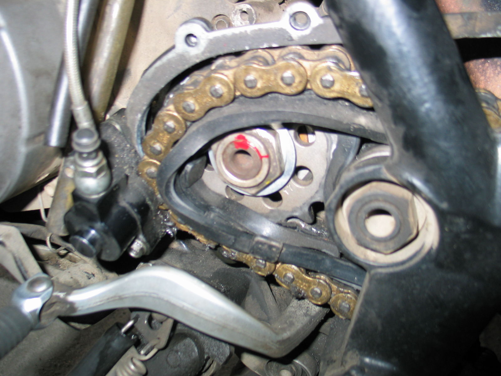

Wieso hats den Schwingenschleifer ins Ritzel gezogen? Könnte das die Ursache gewesen sein?

Die Kette ist doch, so wie es aussieht, vorne neben das Ritzel gefallen. So jedenfalls sehen die Bilder aus und dazu passen auch die Beschädigungen an der Kette. Die sind nämlich nur an der Seite, wo sie über das Ritzel musste. Ich glaube da stimmte was anderes nicht. Kettenspannung z.B. woher auch die "seltsamen Geräusche" gekommen sein dürften.
Schau Dir mal die Marken an den Kettengliedern an, das ist genau Zahnabstand.

Die Kette war von DID, ja.
Fremdkoerper ist auch mein Verdacht. An den Zaehnen vom Ritzel sieht man null, keinerlei Schaeden, nichtmal Kratzer.
Dass die Spannung zu gering war...hm...moeglich. Das Ganze hat sich innerhalb 30km entwickelt, von den ersten Geraeuschen bis zum "Crash".
Davor war nix zu spueren, zu hoeren oder zu sehen.

Würde mich auch interessieren warum der Kettengleitschutz nach vorn gezogen wurde. Der ist doch an der Schwinge verschraubt oben und unten.
Vermute mal das das die Ursache ist und nicht die Kette an sich.

Die Ursache ist wohl ziemlich sicher der Kettengleitschutz. Die Beschädigungen an der Kette kommen doch vom Ritzel durch die herunterspringende Kette.

waren eventuell die Schrauben von den Kettenspannern locker? Der Reifen schaut recht neu aus, die hat der Reifenhändler bei meiner Freundin auch mal vergessen.

Tip: Gleitschutz war noch original und nach 100.000km total runtergenudelt. Die neue Kette mit anderer Spannung hat die Reste davon abgerubbelt, wurde dann mitgezogen und hat als sie sich vorne mit Schmackes verklemmt hat, die Kette vom Ritzel gehebelt. Die Spuren am Kettenglied sind die Folge davon, Reklamieren daher zwecklos. Fazit: Bei der Montage von Neuteilen auch immer alle angrenzenden Bauteile gleich mit checken...

Die Kettengleitschiene kost nicht viel.
Hätt ich beim Kettenwechsel auch gleich machen sollen, leider hab ich den Verschleiss erst nach dem Kettenwechsel bemerkt... Da war die Schwinge schon wieder drin Mad

el ce achtler @ Do, 26. Sep 2013, 23:12 hat folgendes geschrieben:
Das verstehe ich jetzt nicht, der Gleitschutz liegt doch bei normaler
Kettenspannung ca. 5 - 7 mm unter der Kette. Wie kann der runter
nudeln?

Im Schiebebetrieb wird der Kettenteil unter der Schwinge gespannt. Der obere hängt dann durch und läuft über den Schwingenschleifer.
Je nach Kettenspannung halt mehr oder weniger.
Das gilt natürlich nur für die Leute, die auch mal das Gas zumachen Mr. Green .

Habe gerade durch Zufall gesehen, es gab ein TB 0759 wonach wohl bei einigen Modellen die Schrauben der Kettengleitschiene nicht eingeklebt waren (Loctite 243)
Waren die Schrauben noch drin?
