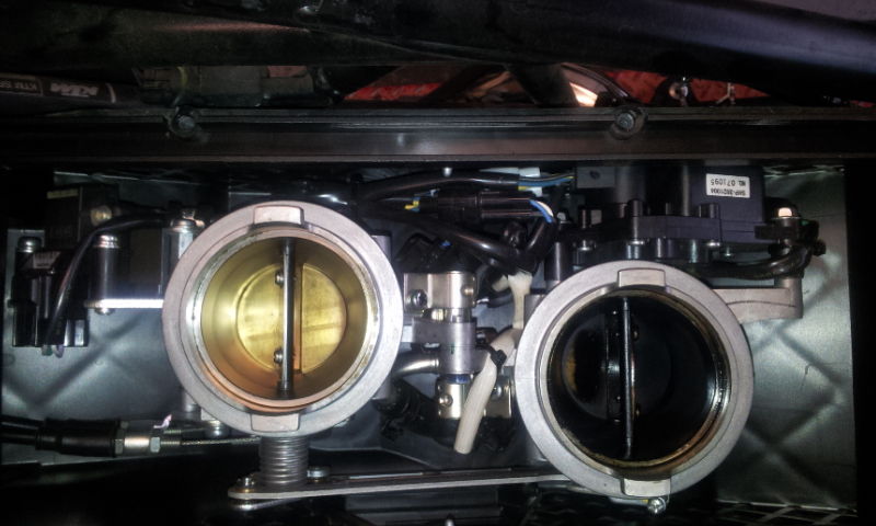

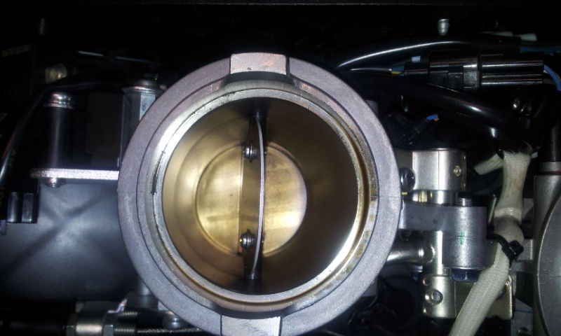

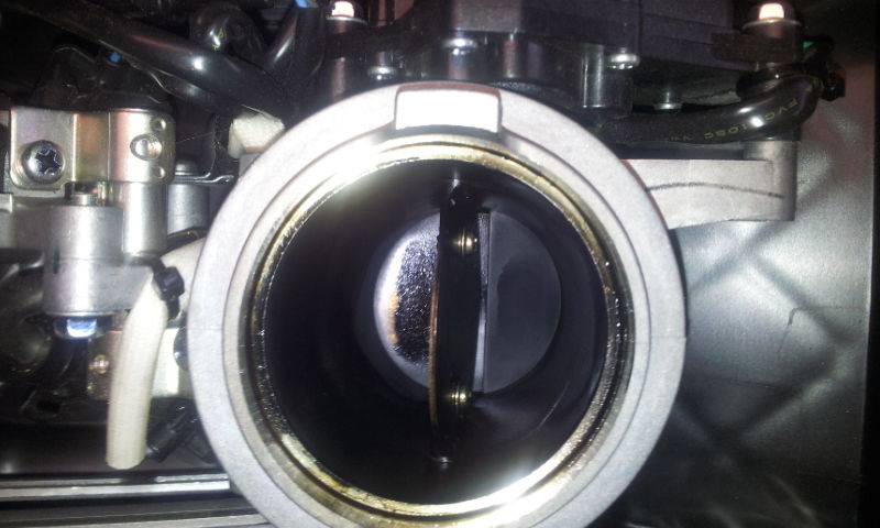

Hallo zusammen, kann mir jemand erklären, was mit meiner Kati passiert ist? Die Fotos hab ich gerade aus der Werkstatt bekommen. Ich bin nur Fahrer, kein Mechaniker und werde wohl tiefer in die Tasche greifen müssen. Ich bin für jeden Hinweis dankbar.
Gruß OrangeApe

Das kostet gar nichts. Da wurde vermutlich nur häufig zu viel Öl eingefüllt. Das überschüssige Öl drückt es dann durch die Motorentlüftung in den Luftfilterkasten und wird angesaugt. Schlauchende ist vermutlich genau über der schwarzen Klappe.
--> Ölstand kontrollieren

hattest du irgendwie Leistungsverlust oder so bemerkt ?
Oder erhöhten Spritverbrauch ?
Wenn ich das richtig sehe, ist es der hintere Zylinder und genau auf der Seite wo der schmodder sitzt, da ist die Einspritzdüse
Es sieht bald so aus als wenn die Düse aus irgendwelchen Gründen auch auf die Drosseklappe spritzt, was eigentlich ga rnicht möglich ist
Gruss
Norbert

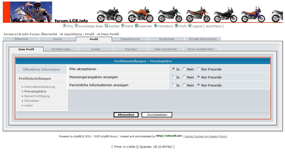

... und zu dem anderen Problem (keine PNs etc) - vielleicht mal die Profileinstellungen checken - s. Screenshot, evtl. liegt es daran (?)

Also:
Der Freundliche hat alles gereinigt, die Kompression geprüft (alles ok), Öl und alle Filter getauscht, Kerzen gewechselt und die Ventile eingestellt. Aber eine genaue Erklärung, woher der Dreck kam, konnte er nicht geben. Die Kati rennt nun wieder wie neu. Vor allem die stockende Gasannahme im ersten Drittel ist verschwunden. Very Happy
Lösung:
Ich hab jetzt erfahren, dass die Mails erst im Ordner gesendet auftauchen, wenn sie gelesen wurden. Sad
Vielen Dank für den freundlichen Hinweis
