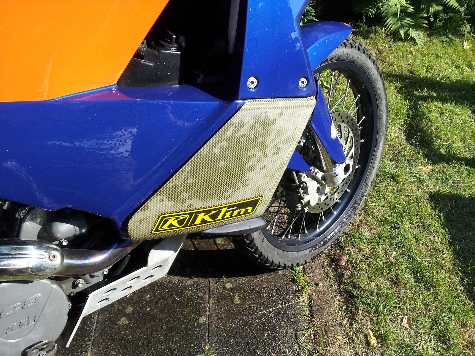

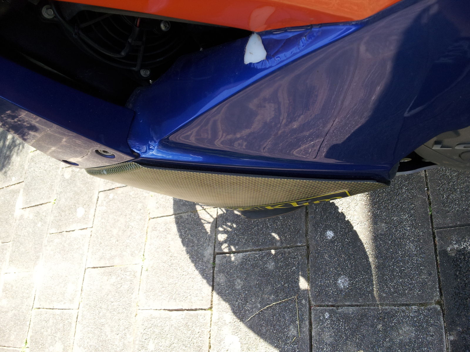

Heute beim Putzen ist mir aufgefallen, dass meine Tankschutzpads nur noch von unten geschraubt und nicht mehr geklemmt sind. Liegt es an den aktuellen Temperaturen? Waren die Pads vorher noch zusätzlich geklebt?
Wirklich Angst, dass mein Tank platzt, hab ich natürlich nicht :-D

Hat mittlerweile vielleicht jemand eine Idee? Das Problem ist trotz niedriger Temperaturen nicht besser geworden. Die Carbon-Pads flattern quasi im Wind.

nimm die originalen der 990iger; man muss sie für die 950iger etwas bearbeiten aber sehen besser aus halten wesentlich besser und kosten nur einen bruchteil der carbonierten Laughing Laughing Laughing

Oder etwas Acryl drunter und dann kurzzeitig mit Klebeband fixen.

Mach wech, dann flattert auch nix mehr.

Ich würde die Dinger auch mit akryl/silikon festkleben! mach ordentlich von dem Zeug drunter und wie oben schon jemand geschrieben hat, mit tape fixieren...sollte dann keine Probleme mehr machen.

Ich werds mal probieren... Danke für die Tipps!

ich würde kein Sanitärsilikon oder Maleracryl nehmen.
Besser sind Karossseriekleber wie sicaflex oder Innotec Adheseal.
Innotec ist meiner Meinung nach sogar am Besten, damit habe ich bereits unter Wasser geklebt (Teich).

Mal angenommen, ich möchte keine Carbonpads mehr. Wie gut lassen sich die "Kleber" denn wieder entfernen? Ich nehme mal an, weniger gut, da sonst die Klebewirkung entscheidend schwindet...

Anderl @ Do, 9. Jan 2014, 22:10 hat folgendes geschrieben:
Hast Du die Dinger für die Optik oder Zweck?
Ich habe meinen ersten Satz nach wirklich hartem Leben erlöst und Neue drangepappt. Gefühlsmässig dämpft eine dicke Silikonklebung auch bisserl die Einschläge, ich denk ohne hätten meine alten nie so lang durchgehalten. Zum Entfernen mit scharfen Messer wegschneiden, dann Silikonentferner. Ob und wie das den Lack angreift weiss ich nich genau, ist bei meinem Lack nicht mehr so wichtig Wink Wenns für die Eisdiele ist, Folie drunter und dann Silikon, dann lässt sich auch alles schick für den Wiederverkauf entfernen... Smile

Die Teile waren beim Kauf schon montiert. Schutz 80%, Optik 20% :-D
Ich warte mal ab, ob ich vielleicht eine andere Tankhälfte angeboten bekomme http://forum.lc8.info/viewtopic.php?t=29532, je nach dem werde ich entweder verkleben oder vorher ne Folie (super Tip!!) drunterziehen

magicalex @ Do, 9. Jan 2014, 23:03 hat folgendes geschrieben:
genau so, das hält und kann restlos entfernt werden.
