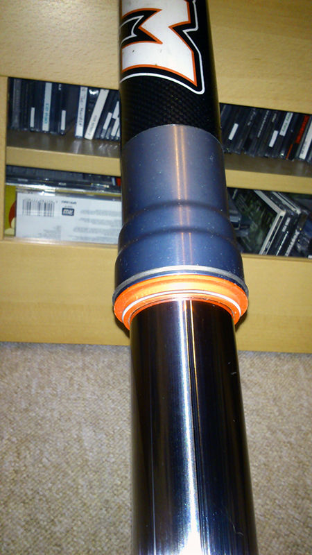

x Gabelservice mit neuen Federn und den neuen Simmeringen und roten Staubkappen die für weniger Reibung und damit besseres Ansprechverhalten sorgen sollen
für alle mit Wartungsstau, gebt euch nen Ruck - es lohnt sich

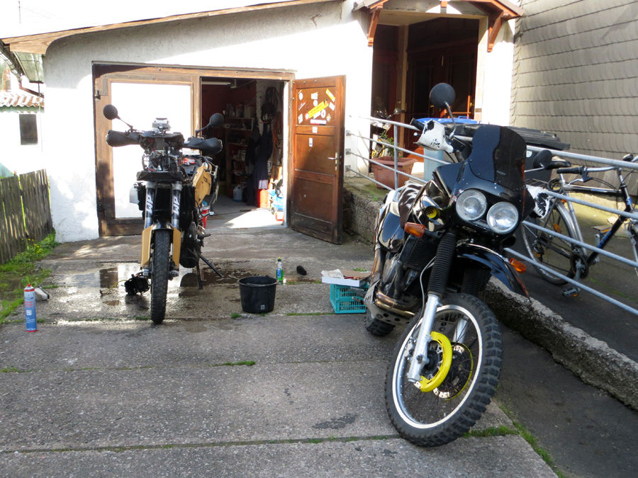

Vor dem Zerlegen säubern, außderm zu sehen mein für zwei Wochen Leihfahrzeug :)
 Dateigröße:  179.7 KB
 Angeschaut:  885 mal

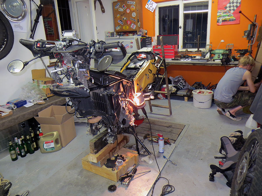

An jedem Schrauberabend Chaos, zu Ende hin immer schön aufräumen damit man sich am nächsten Tag nicht Ärgert
 Dateigröße:  189.29 KB
 Angeschaut:  948 mal

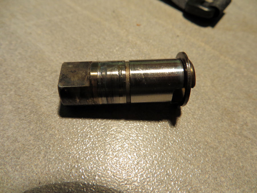

eingelaufene WaPu-Welle
 Dateigröße:  130.66 KB
 Angeschaut:  983 mal

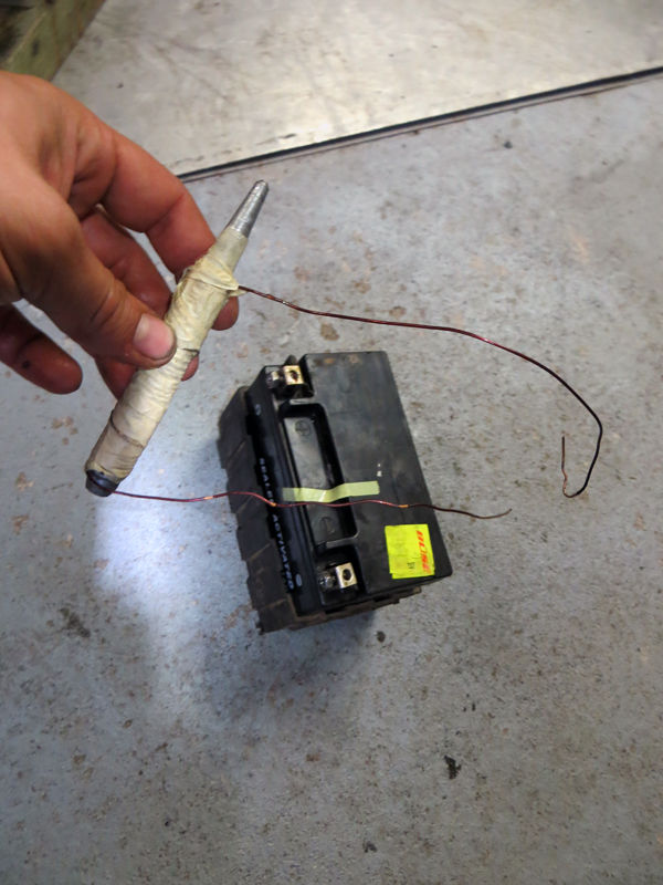

Was tun wenn man für die Tassenstössel gerade keinen Magnet in der Werkstatt hat? Elektromagnet selber bauen (das funktioniert zwar, aber keine Empfehlung)
 Dateigröße:  99.62 KB

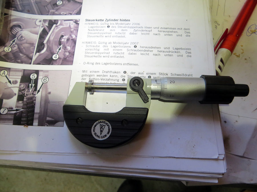

Auf den alten Shims war nichts mehr zu erkennen, also das gute Werkzeug aus der VEB Feinmechanikfabrik zur Hand!
 Dateigröße:  108.64 KB
 Angeschaut:  950 mal

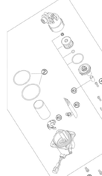

Vor einiger Zeit hattest du mal über den günstigeren Ersatz der O-Ringe für die Kraftstoffpumpe berichtet (Set 61007089000). Dabei war die eine Größe von dem kleineren Ring 57x3 NBR 70 nur welche Größe hatte der andere O-Ring?
Hattest du hier auch mal nachgemessen?

hi sven,
kann ich dir nicht sagen, bzw. weiss gerade nicht welchen du meinst. Wie auf dem Bild zu sehen sind diese beiden gleich (Nummer 2) - und wenn hatte ich auch nur mit einem von beiden Probleme..
Hab glaube noch ne alte Pumpe rumliegen, falls du mir genauer sagst welchen du meinst wäre eine Messung möglich.
Denn größeren von beiden brauche ich. Der kleinere hatte einen Durchmesser von 57mm. Den habe ich mir auf Halde gelegt und würde das auch gern mit dem anderen tun.
Wink ...oder einen kleinen Sauger nehmen...(es gab hier ja auch mal die Diskussion um die ungewollte Magnetisierung der Teile.... )
