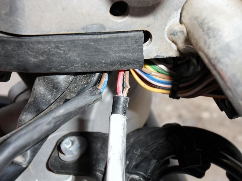

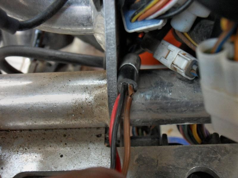

Hab in der Bestell-Liste nach einem "Fachnamen" für das Kabel zum Geber/ Sensor unten an der Gabelfaust gesucht....nicht gefunden... Sad !
Wurscht.........heute hat meine Geschwindigkeits-Anzeige nur noch bedingt funktioniert. Manchmal nur ne "0" ablesbar, dann wieder plötzlich 220km/h (was mich doch mittelmäßig geschreckt hatte ohmy ) ....mit anderen Worten, die Anzeige spinnte total vor sich hin Mad !

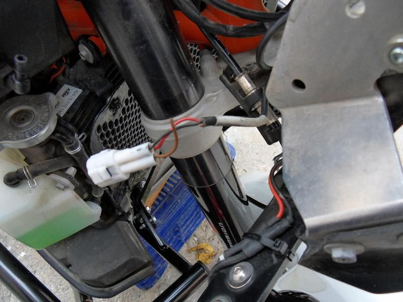

Zuerst also das Vorderrad ausgebaut um zu sehen, ob alles paßt am Sensor/ Geber. In Ordnung! Dann Testfahrt......nur noch ne "0" Anzeige, nichts anderes mehr. Die komplette Vorderfront weg gebaut und dem Kabel von unten bis in das Geweih gefolgt. Ziemlich schnell fand ich des Übels Ursprung. Ein fast durchgeknicktes dünnes braunes Kabel (durch die Lenkerbewegung abgeknickt im Geweih-Kanal, wie üblich halt wacko ).
Werde also morgen versuchen das Kabel wieder zu verbinden. Wahrscheinlich werde ich nicht löten, denn dass das Kabel da dann genau wieder bricht, ist sehr gut möglich. Vielleicht habe ich ein paar kleine Kabelverbinder zum Quetschen, one will see. Möglicherweise zwicke ich die beiden anderen Kabel auch noch an der Stelle ab und schiebe dann einige Schrumpfschläuche drüber....das hält bestimmt besser als ne Lötstelle.
Also, falls Euch mal was Ähnliches widerfährt.......das könnte die Ursache sein...............

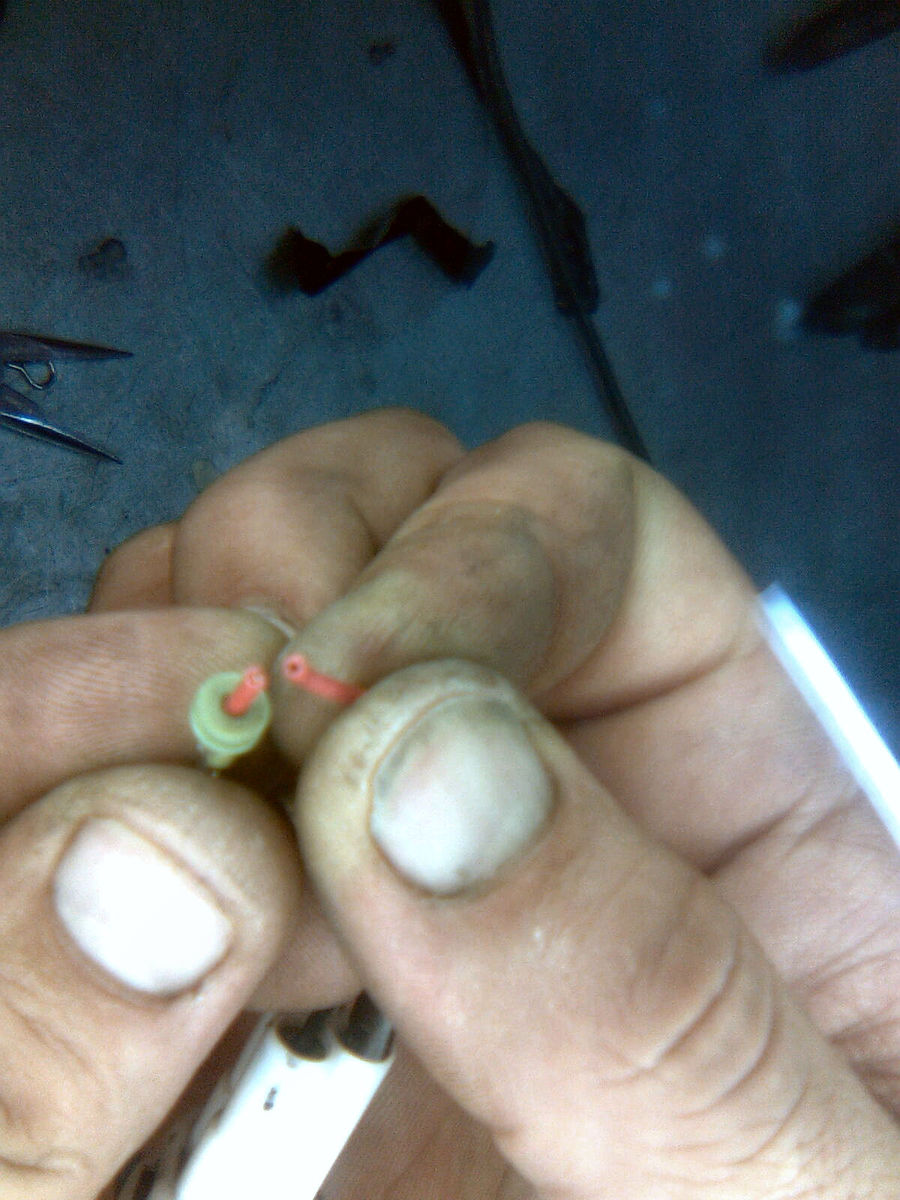

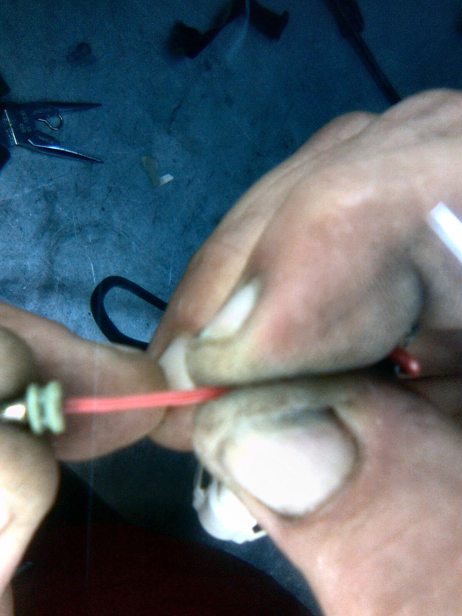

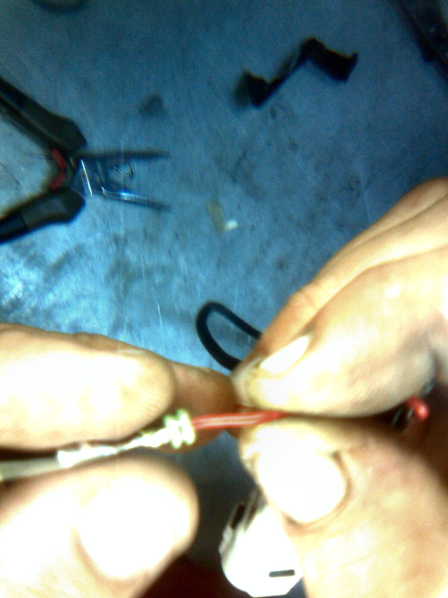

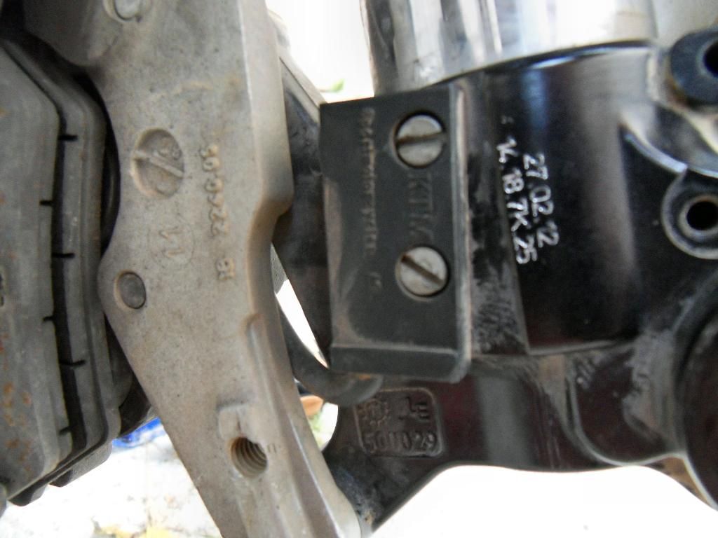

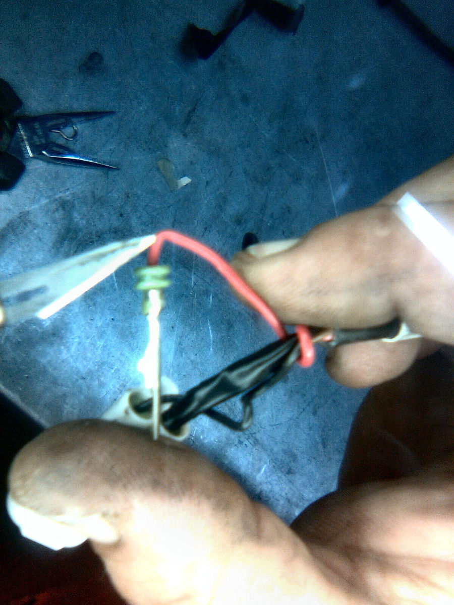

Anders entschieden! Bin nach Iraklion zu meinem (super) Schrauber gefahren. Wir haben die Vorderfront nochmals auseinander genommen. Versuchsweise ein neues Kombi-Instrument angeschlossen.....wars nicht...immer noch eine "0" in der Geschwindigkeitsangabe. Leihweise einen Tachogeber aus einer 690iger Duke ausgebaut.........das ging! Also hat Michalis mit einem Pieper (wußte gar nicht das es sowas gibt), der an eine Nadel angeschlossen wird (mit kleiner Bananenstecker-Aufnahme) das gesamte Kabel damit abgefahren..........nix. Erst als er das Gegenstück des Piepers in den weißen Stecker des Kabels geschoben hatte, wars vorbei mit dem Piepsen. Also doch noch ein Kabelbruch des roten Kabels (außer dem des braunen Kabels, den ich entdeckt und geflickt hatte), direkt hinter dem Steck-Kontakt im (!!!!!!! blink ) Stecker. Das zu finden wäre unmöglich gewesen für mich (siehe Fotos...sorry, Handy-Kamera durch eine Groß-Lupe).
Ein dritter Fehler, der ganz auf mich geht: beim Ausbau und Checken des Tachogebers, unten an der Gabelfaust, sind 2 Schrauben raus zu nehmen, wenn man die Rückseite des Gebers prüfen will (Risse etc). Leider habe ich das Teil dann verkehrt rum angeschraubt ....aufpassen, das kann leicht passieren!
Nun paßts wieder mit den Geschwindigkeiten! Vielen Dank an den besten Schrauber Kretas!!!!!

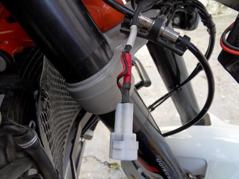

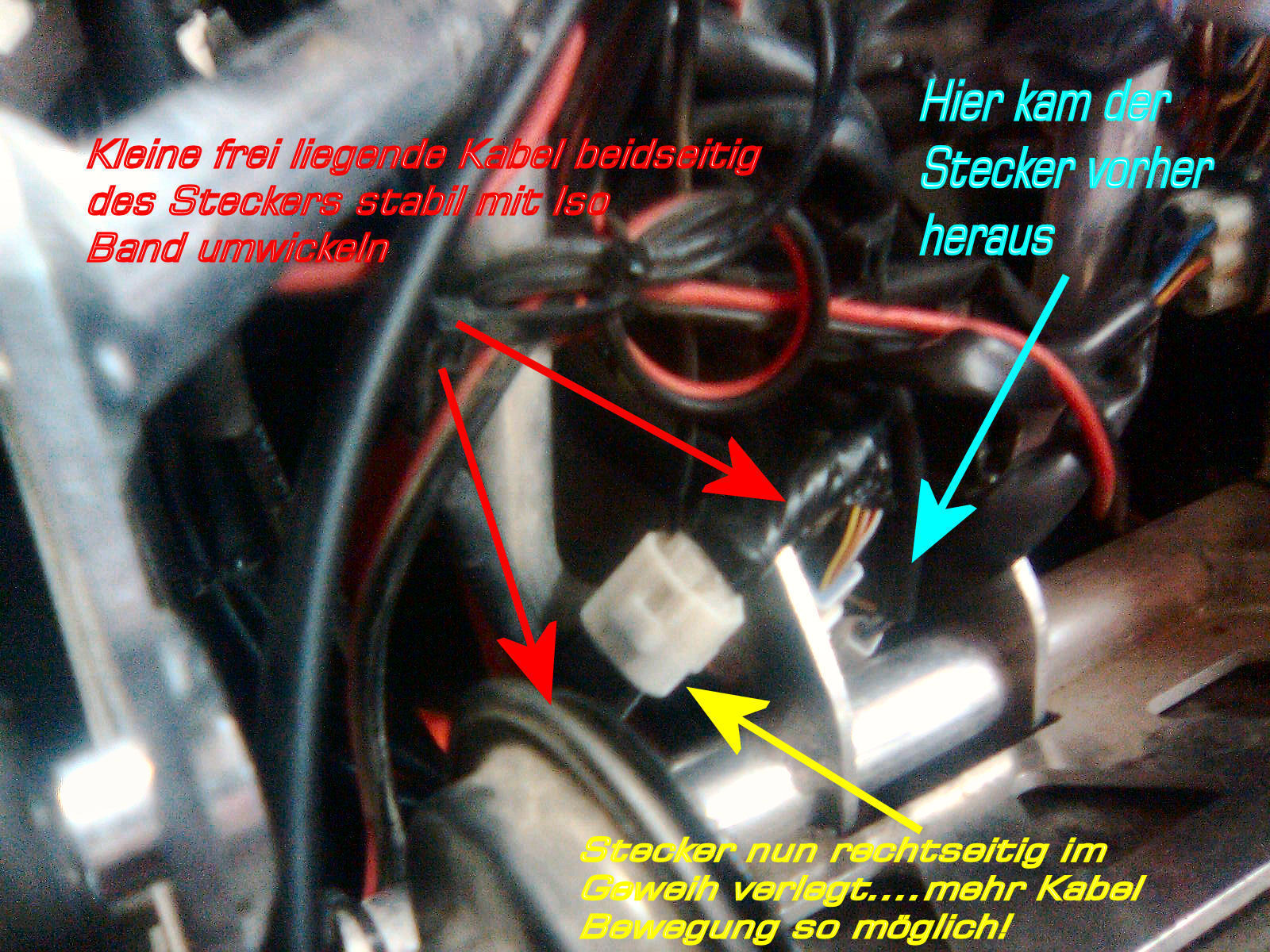

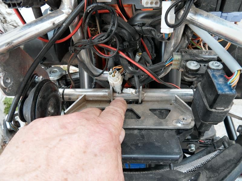

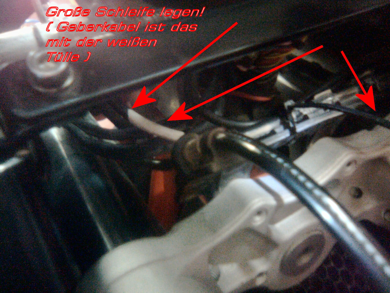

Das Geberkabel mit Sensor kam gestern bei meinem Schrauber in Iraklion an (von KTM Athen). Heute ganz früh gleich hingefahren und mit ihm zusammen versucht "bestmöglichst" das neue Kabel zu verlegen. Viele Möglichkeiten hat man nicht Sad ...leider. Siehe Fotos (sorry nochmal, nur Handy Fotos....hatte die Kamera wieder vergessen unsure ).
PS: vielleicht das Vorderrad entlasten und immer wieder hin und her bewegen, dann sieht man eh wie man das Kabel am Besten verlegen kann, ohne das nicht gleich wieder ein Bruch zu beklagen ist!
