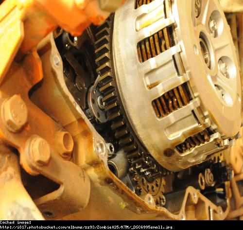

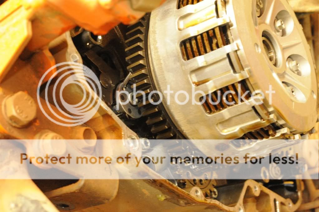

Hier fühlte es sich ähnlich an, zuerst "komisches" Schaltverhalten, dann ging nur noch der 1.+2. Gang rein, 1km später wieder alles normal, dann bis zur Reparatur nur noch die Gänge 3-6 schaltbar. Ursache:
Lässt sich ja relativ schnell feststellen, Auspuff ab, Deckel auf und guckn

Der Madin meint wohl entweder ganz allgemein die Kupplung, oder falsch eingelegte Lamellen.

Der Positionshalter der Schaltwalze scheint gelöst zu sein.
Blöde Perspektive blink

Stealth @ Do, 6. Jun 2013, 22:36 hat folgendes geschrieben:
Was du nicht so alles siehst!

BeitragVerfasst am : Fr, 7. Jun 2013, 7:30    Titel: Antworten mit Zitat
Ich hätte nicht gedacht, daß es zum Suchbild verkommt... Rolling Eyes
