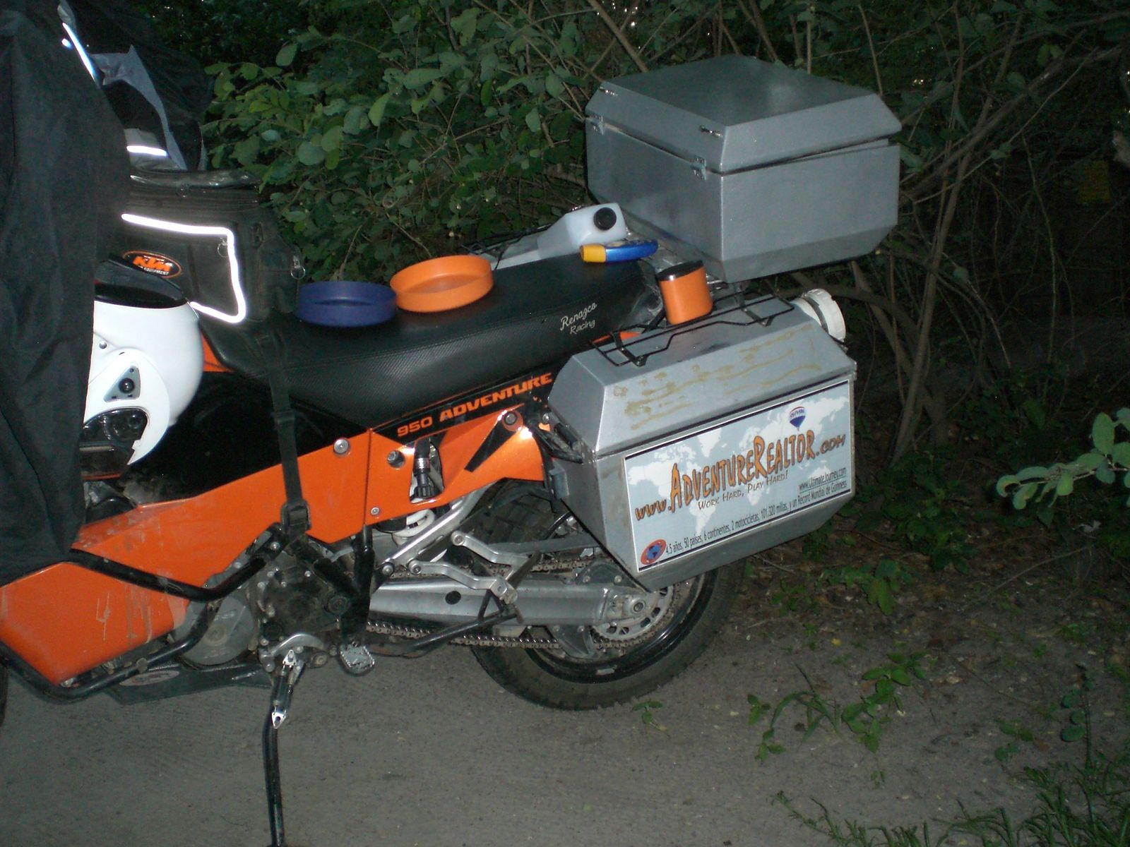

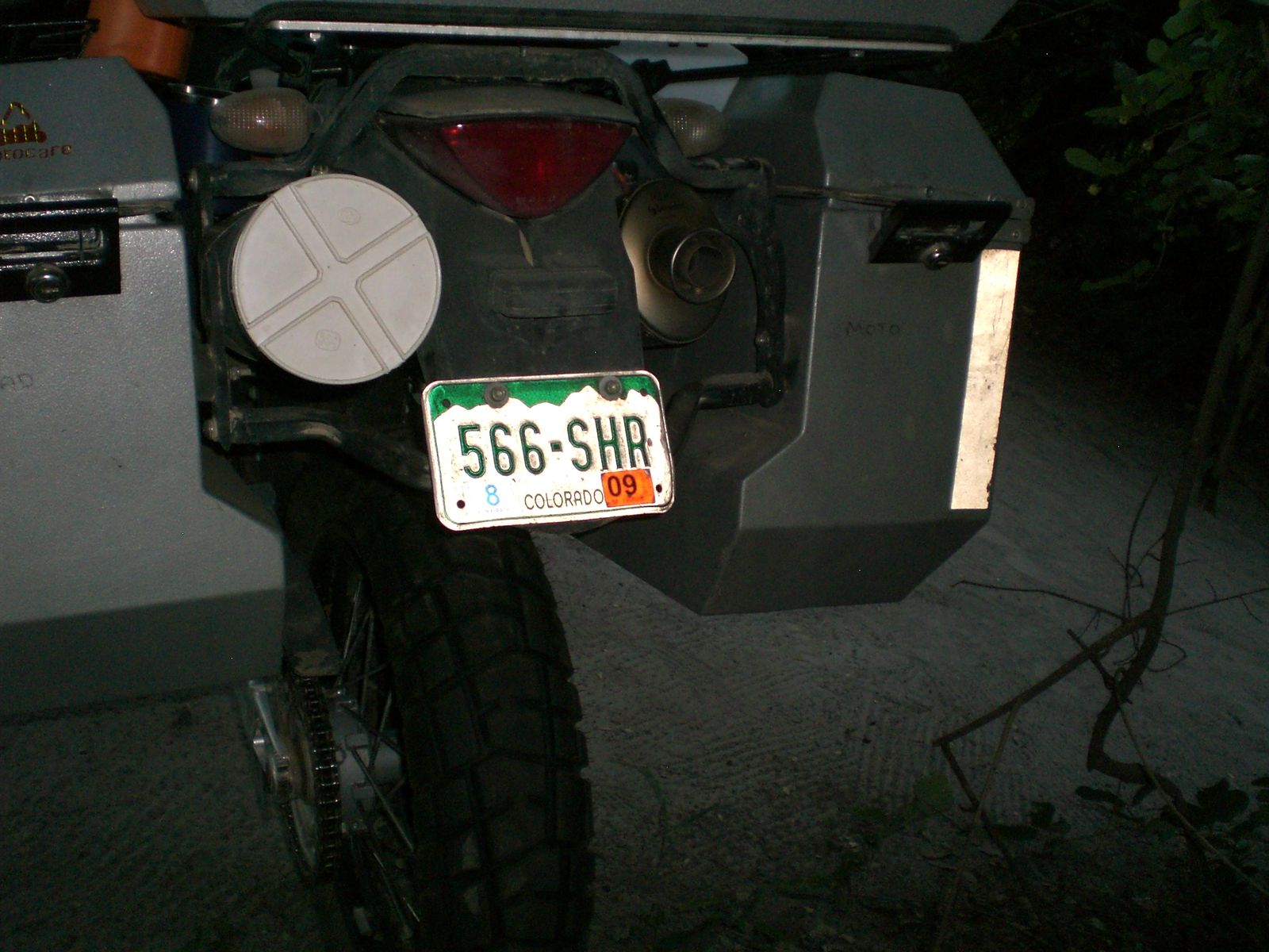

ich hab vor 3 Jahren Chris aus Colorado getroffen, der war mit so einem Auspuff unterwegs (www.adventurerealtor.com ?). Chris war auf Weltreise, getroffen hab ich ihn in Namibia (Caprivi).
Ziel bei ihm war, die linke Auspuffseite als Werkzeugplatz zu nutzen. Links hat er in einem KG-Rohr das Werkzeug gelagert, und rechts war über ein Y-Rohr der Auspuff angeschlossen. Hier die Bilder.
Er wollte natürlich klar Platz fürs Werkzeug schaffen. Dieser Umbau funktioniert gut für Afrika-Geschwindigkeiten (max. 120 kmh). Bei mehr wird der Abgas-Gegendruck zu hoch, und damit die Abgastemperatur zu hoch.
Ciao, Christian
