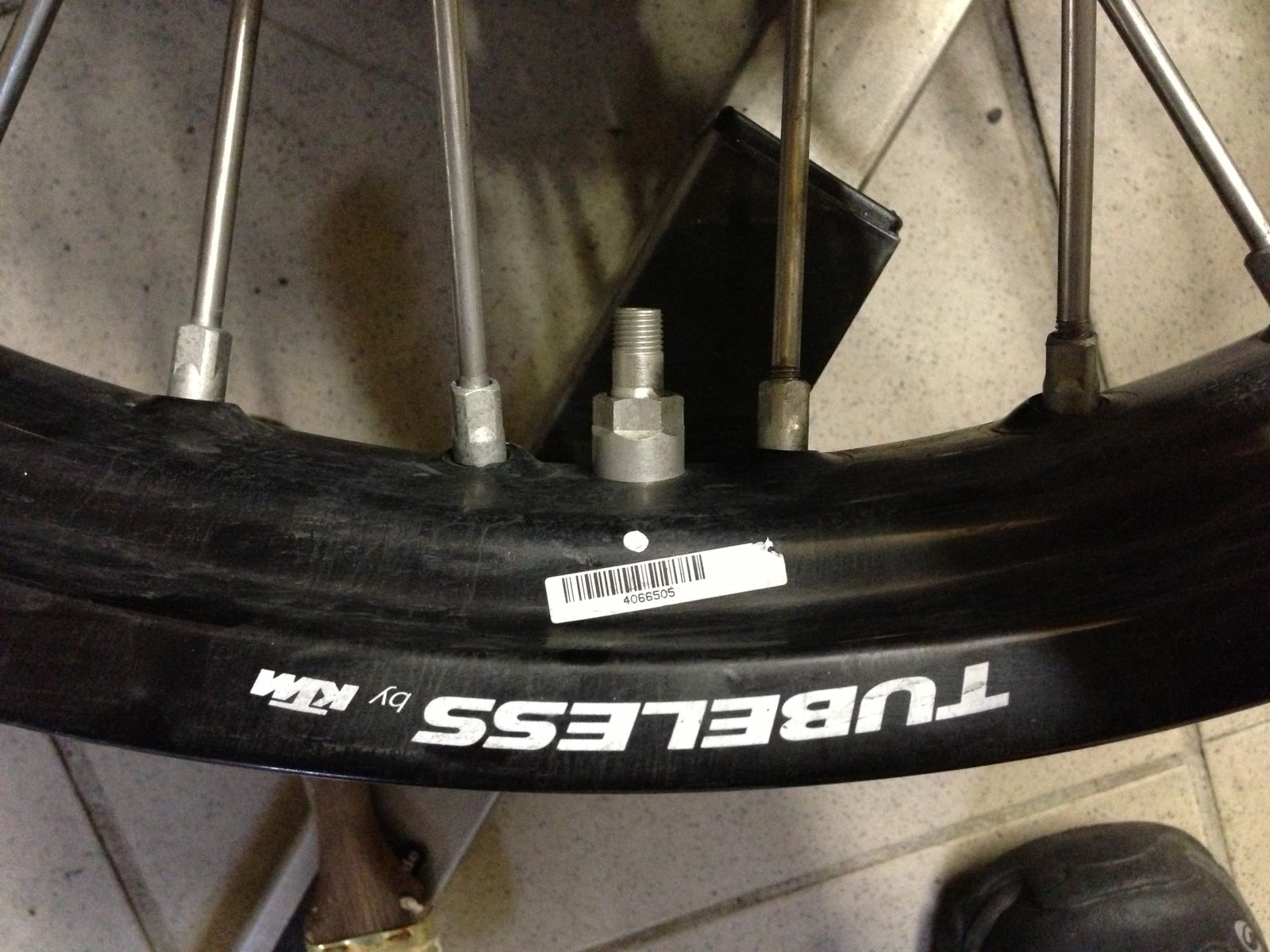

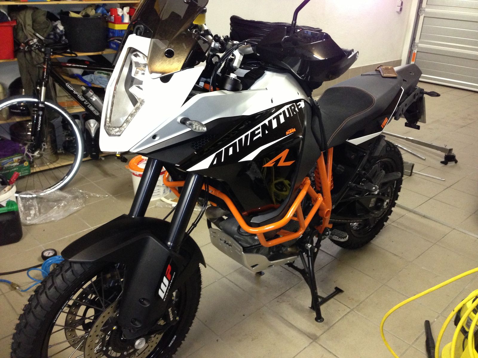

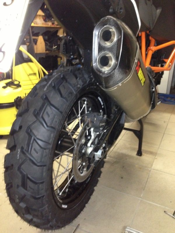

BeitragVerfasst am : Do, 23. Mai 2013, 20:16    Titel: Felgen gemessen Antworten mit Zitat
Die Steckachse hat Durchmesser 25mm und eine Gesamtlänge 295mm. Habe eben die Reifen gewechselt. Echt beschissen ist der Aluhalter des hinteren Bremssattels ist auf einer Gleitschiene geführt. Um Rad einbauen zu können muss Abs Sensor ab, Bremsbeläge raus und dann ist es eine Fummelei die Felge mit dem Distanzring zwischen die Aufnahmen zu büchseln. Bescheuert wie beim Sportler. Nu aber sieht die Karre deutlich schärfer aus

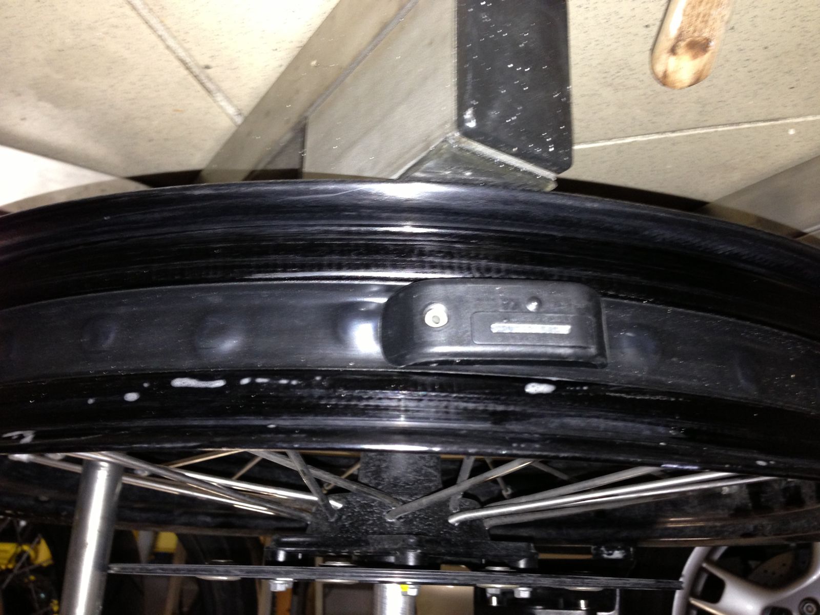

BeitragVerfasst am : Fr, 24. Mai 2013, 10:38    Titel: Felge 1190 R Antworten mit Zitat
Hier zwei Bilder der neuen Felge mit Druckgeber.[/list]

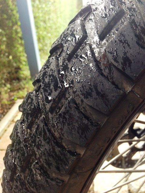

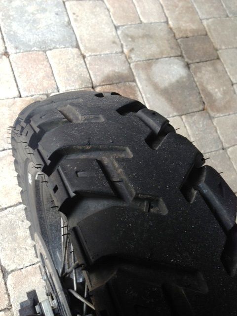

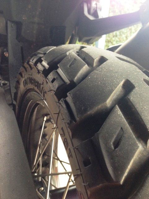

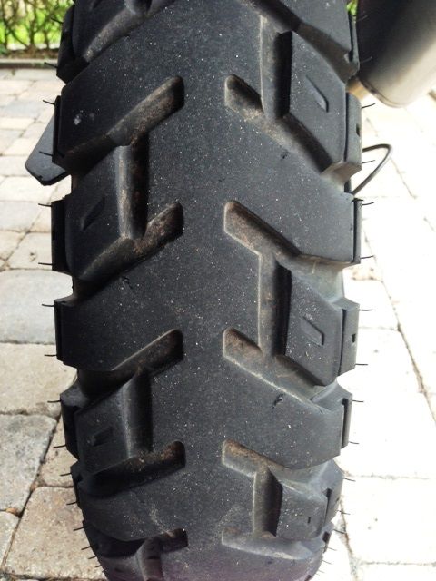

BeitragVerfasst am : Fr, 20. Sep 2013, 16:21    Titel: Scout 60 nach 7500Km Fronteinsatz Antworten mit Zitat
Die Pelle ist hinten zwar inzwischen flacher geworden aber nach 2 x 1200Km ATB Anreise darf der das auch. Schräger habe ich mich nicht getraut obwohl der vorn ringsrum benutzt ist schaffste es hinten nicht ohne das Risiko auf Abflug einzugehen. Aber er geht und hält ne Menge aus. Könnte hinten etwas stabiler in der Karkasse sein und die Blöcke leiden beim Rausbeschleunigen unter Verbiegung. Luftverlust habe ich keinen gehabt allenfalls mal nachgepumpt. Interessant fand ich die Druckangaben im Betrieb... Kalt vorn 2,4 hinten 2,7 aber im Betrieb vorn 2,9 und hinten 3,2 laut Messeinheit. Fand ich interessant. Vorn wäre ein Mittelsteg im Profil echt hilfreich um beim Anfahren oder Anhalten den Stoppeleffekt zu vermeiden. Vielleicht werde ich ja erhört. Und einen genaueren Profilrundlauf wünsch ich mir. Bis 210 habe ich alles ausprobiert zu allen Bedingungen gefahren. Versteh nicht das Heidenau nicht selbst ne Freigabe erstellt. Vermutlich haben se keine R....hihhihhiii Very Happy [/img]

BeitragVerfasst am : Mo, 23. Sep 2013, 10:24    Titel: Antworten mit Zitat
Also wenn ich mir Bild 2 ("Foto1.jpg") anschaue, sehe ich einen Mittelsteg ... oder was meinst Du damit ?
Gruß Dieter
alpenfreundOffline
Anmeldungsdatum: 17.02.2005
Beiträge insgesamt: 2413
KTM LC8 1190 Adventure, 2014
 →  37.000 km
BeitragVerfasst am : Mi, 25. Sep 2013, 12:41    Titel: Antworten mit Zitat
vorn will er einen nicht hinten Wink
V2 macht high!
Grüße Jörg
