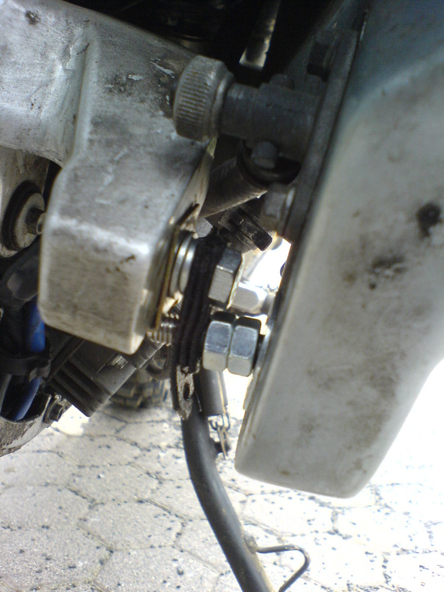

Kurz vor der Abreise kann ich den rechten Tank nur sehr schwer und den linken Tank nur an den oberen Punkten anschrauben. Mad
Am linken Tank kommen Bohrung und Schraubenmutter nicht zusammen. Der Tank ist locker 1 cm zu groß!
Schon vorher war es eng, insbesondere zwischen linken Tank und Seitendeckel. Da ist nicht nur kein Spalt mehr, sondern der Tank drückt den Seitendeckel nach hinten.
Die einzige Verstellmöglichkeit ist ja die Kastenmutter hinten. Der vordere obere und der und der Punkt sind fix.
Hat jemand einen Idee was zu tun ist? Warum sich der Tank derart ausdehnt? Nein, ich hatte kein E10 im Tank.
P.S. Das ist nicht mein Tank. Aber es ist die gleiche Farbe.... Smile

Danke für Euren Antworten.
Ich hab nun schnell mal quick&dirty was gebastelt, es ist einfach keine Zeit mehr für schöne Lösungen. Smile
Der Versatz beträgt mehr als 15mm.
