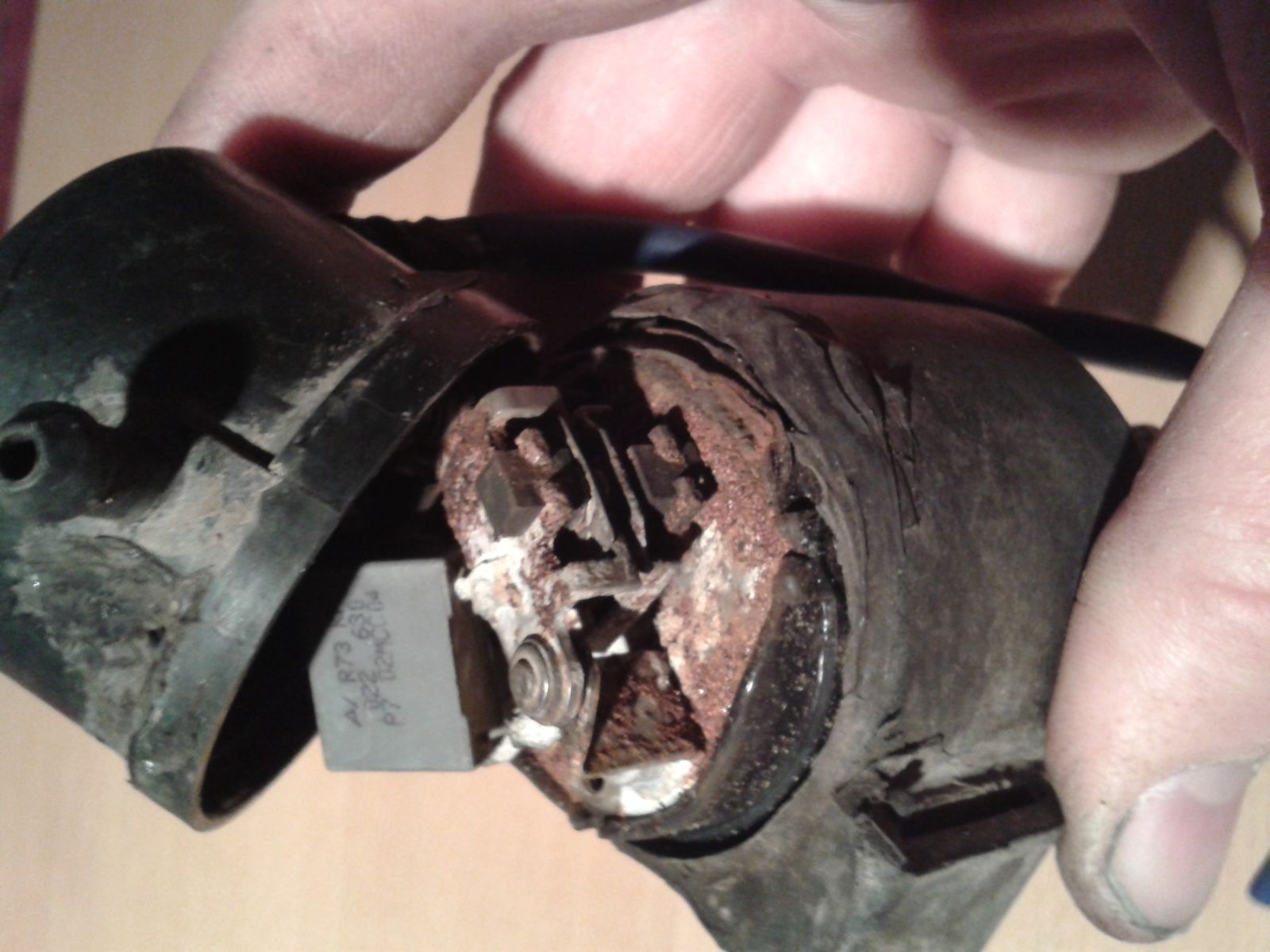

BeitragVerfasst am : Mi, 1. Mai 2013, 20:48    Titel: Ein Bild von der defekten Benzinpumpe Antworten mit Zitat
Hallo zusammen!
Hier noch mal ein Bild von der defekten originalen Mitsubishi Benzinpumpe.
Man kann auch die Funkenlöschung sehen, die ich vor ca. 2 Jahren mit neuer Kontaktbrücke montiert habe.
VG
Markus
Defekte Benzinpumpe
 Dateigröße:  179.54 KB
 Angeschaut:  1284 mal
Es kommt immer anders als man denkt... Mr. Green

BeitragVerfasst am : Mi, 1. Mai 2013, 21:53    Titel: Antworten mit Zitat
Ja leck mi am A...
Wo bist Du unterwegs gewesen? Am Meer? Very Happy
So vergammelt wie die ausschaut kann das nur Salzwasserlake gewesen sein.
Im Ernst, meine schaut fast aus wie neu, funktioniert aber deswegen auch nicht mehr richtig.

BeitragVerfasst am : Mi, 1. Mai 2013, 22:42    Titel: Antworten mit Zitat
Meine ADV hat nie Meerwasser gesehen. Allerdings bin ich mal durch ein Hochwasser Gebiet gefahren. Das Vorderrad war komplett unter Wasser! Naja nun fahr ich ne neue Benzinpumpe spazieren.
VG Markus

BeitragVerfasst am : Mi, 1. Mai 2013, 23:36    Titel: Antworten mit Zitat
Ich mal so frech und behaupte, dass dieser Umbau mit der "Funkenlöschung" gut gemeint ist und eventuell auch ein bißchen mehr an Lebensdauer bringt, aber mehr auch nicht. Ich kenne mittlerweile 4 Leute aus dem Forum deren BP trotz des Umbaues auch nicht viel länger als mit Standard-Kontakten gehalten haben.

BeitragVerfasst am : Do, 2. Mai 2013, 5:59    Titel: Antworten mit Zitat
Turbodiesel @ Mi, 1. Mai 2013, 23:36 hat folgendes geschrieben:
Kann ich bestätigen. Mit Funkenlöschung hat meine BP genau 33tkm gelebt. Danach war auch Schluss.
