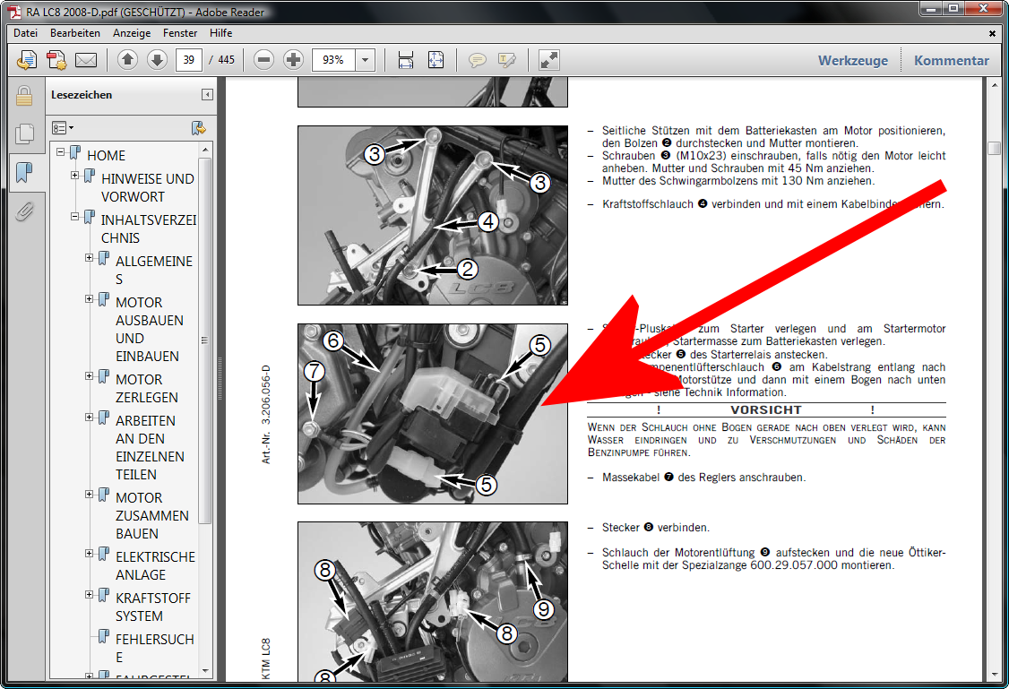

kretabikerOffline
Anmeldungsdatum: 01.09.2008
Beiträge insgesamt: 6067
BeitragVerfasst am : So, 7. Apr 2013, 13:23    Titel: Antworten mit Zitat
Da sollte auch bei der 2003er die Hauptsicherung sitzen!?

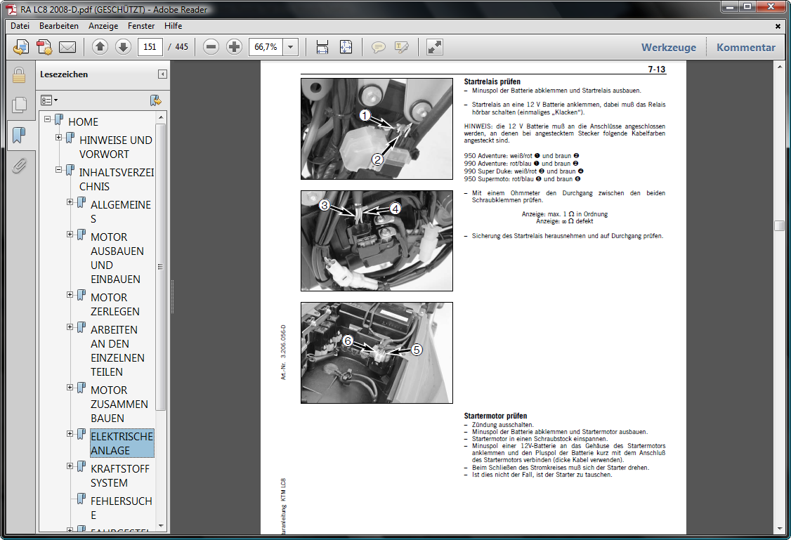

kretabikerOffline
BeitragVerfasst am : So, 7. Apr 2013, 13:36    Titel: Antworten mit Zitat
...hab noch was gefunden was Dir ggf. helfen könnte, wenns die Hauptsicherung nicht ist!

OstMarkusOffline
Anmeldungsdatum: 24.01.2004
Beiträge insgesamt: 3396
KTM 790 Adv R
 →  40.000 km
BeitragVerfasst am : So, 7. Apr 2013, 18:08    Titel: Antworten mit Zitat
Zeigt denn das Display noch was an? Wenn nur der Starter nicht dreht, duerfte es die beschriebene Sicherung sein.
