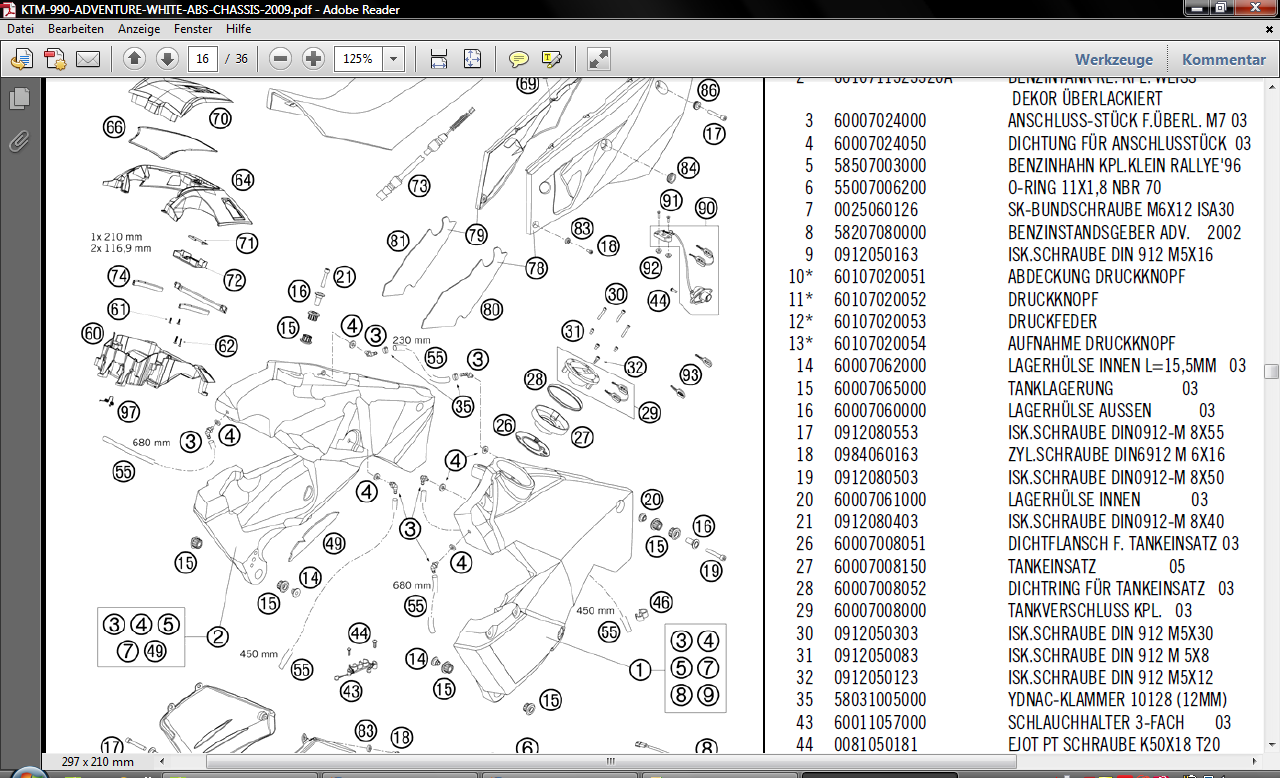

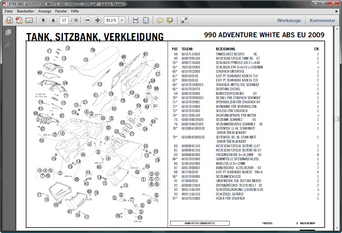

....der Schlauch soll 230mm lang sein, laut Zeichnung!

Das war bei verschiedenen Modellen, ich glaube bei den ersten Einspritzer, eine Nachbesserungsarbeit. Die Zeichnung ist für das 2009er Modell und wohl auch für die nachfolgenden.
Danke diese Zeichnung habe ich gebraucht.
Die Verbindung oben gibt es bei mir nicht.
Es geht um den Schlauch mit der Nr. 55.
Wenn Du jetzt noch die Ersatzteilnummer hast.....
Vielen Dank
Thomas

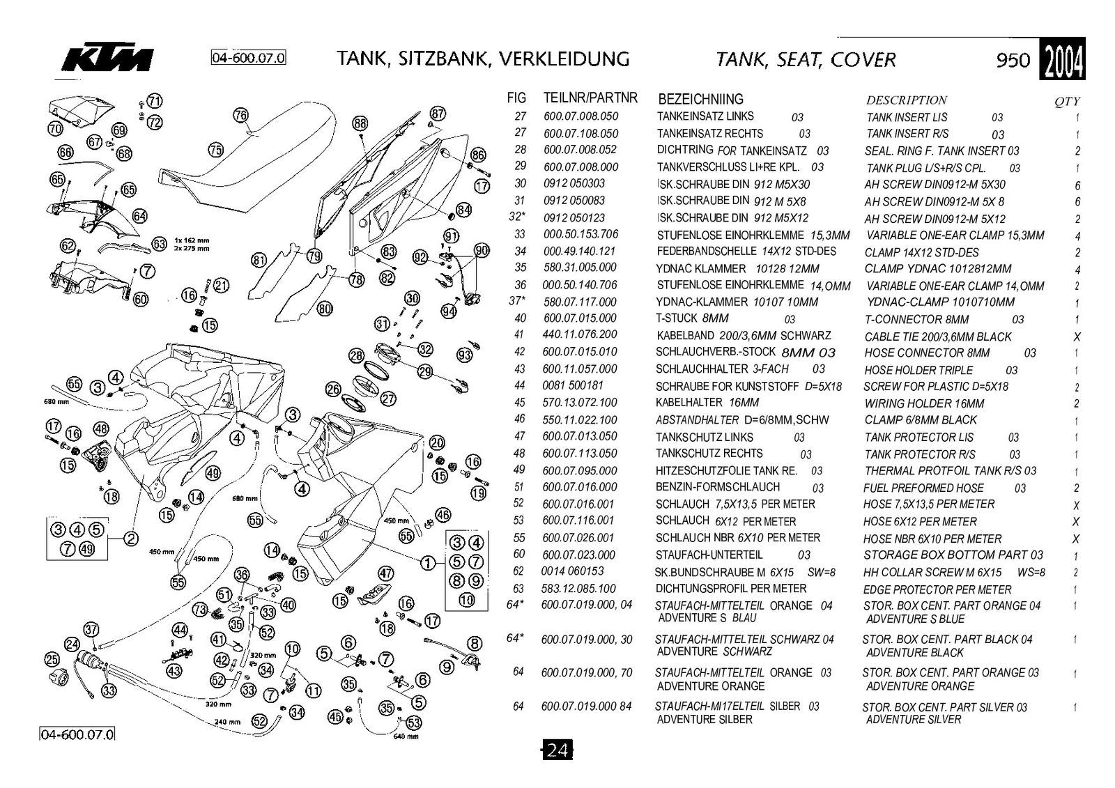

Nein, keine Nachrüstarbeit. Die Überlaufschläuche Nr.55, die rad_thom meinte, gab es schon immer bei der 950er
