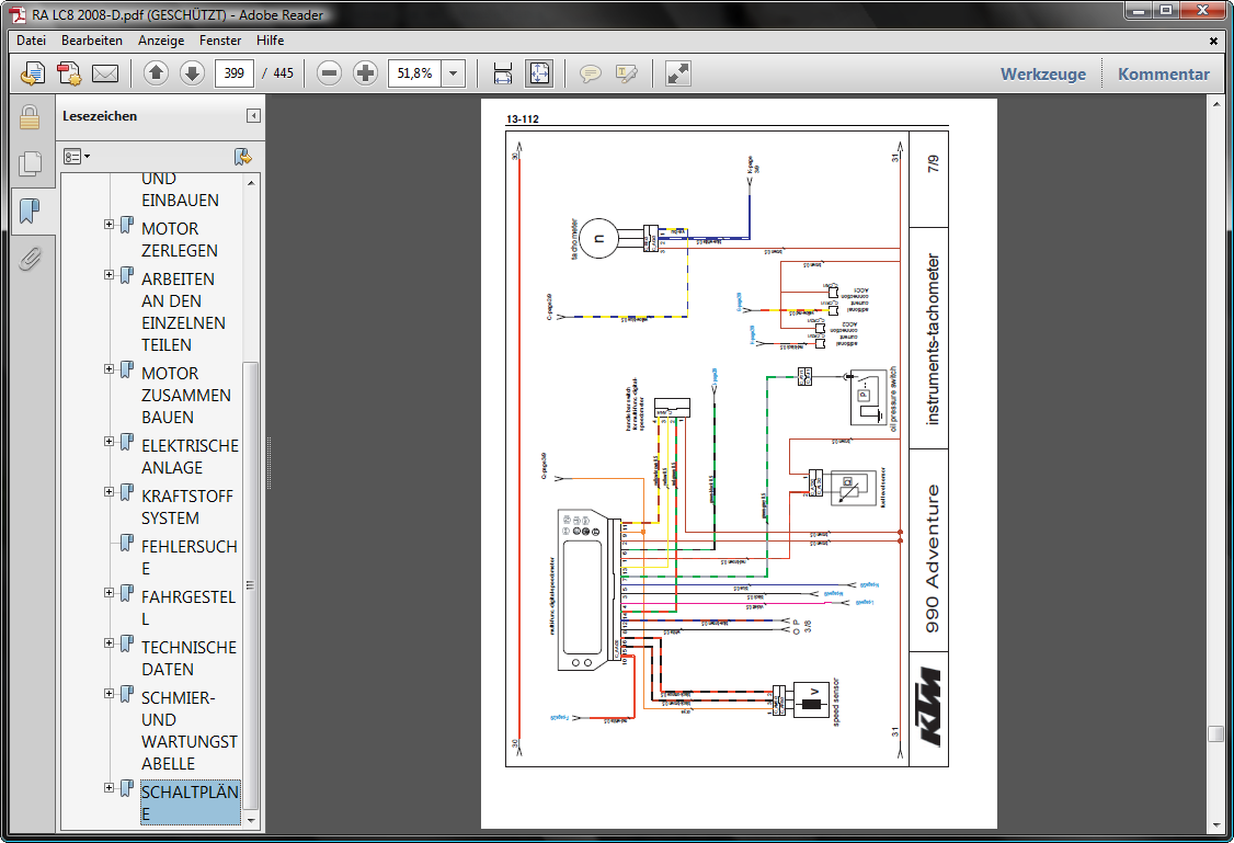

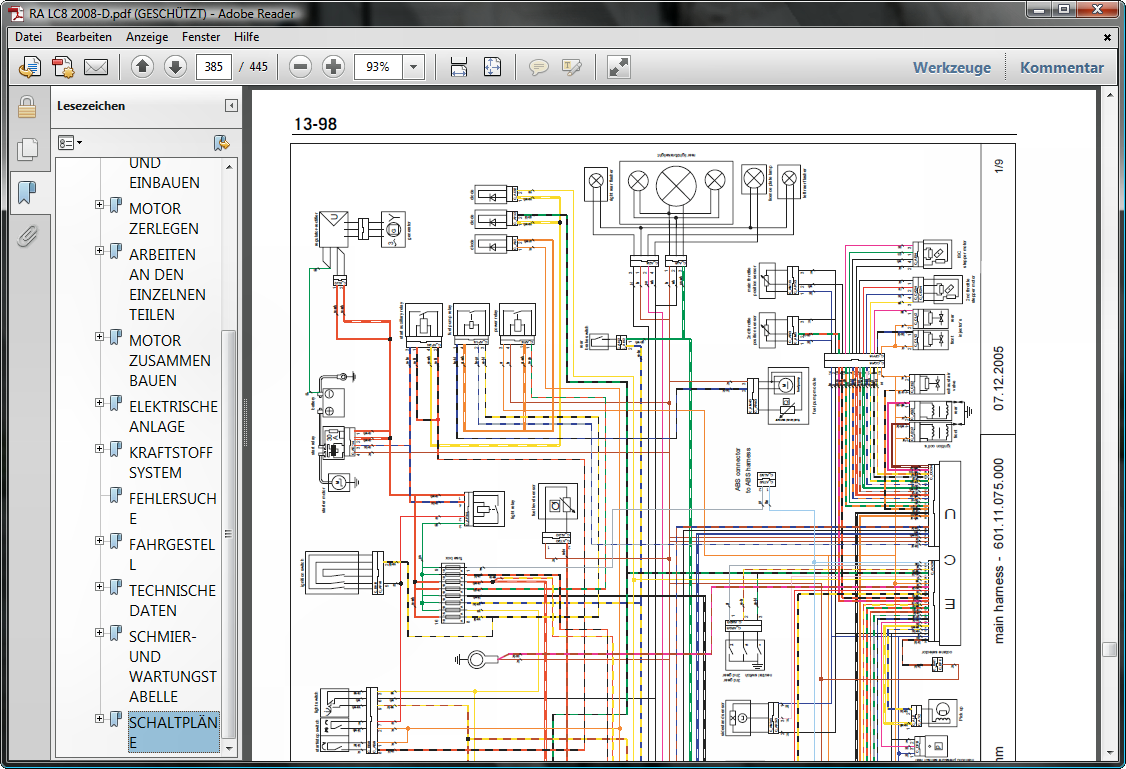

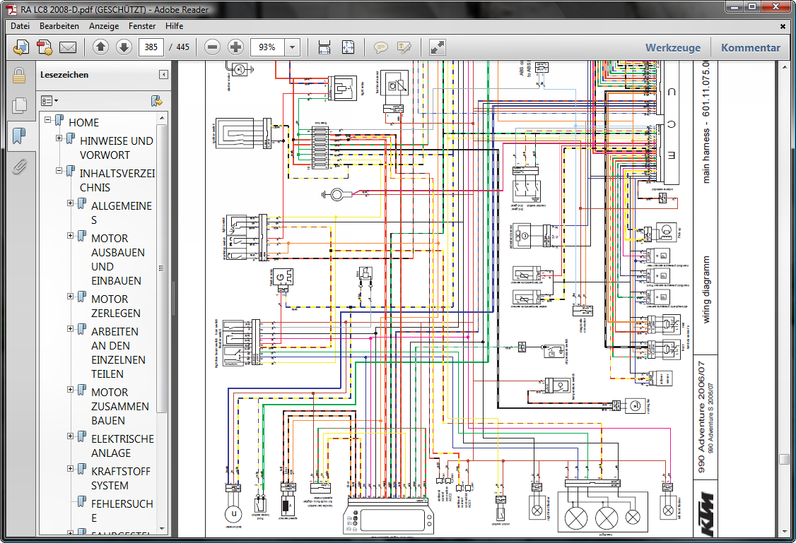

@Joe Fanatic:
Mußt Dir halt noch "gebrauchsfertig" drehen (wenn ich das mache, wird das Bild kleiner)! Der Schaltplan ist in 2 Teile zerlegt.
Ausdrucken?
 Dateiname:  2013-03-27_154716.png
 Dateigröße:  121.04 KB
 Heruntergeladen:  768 mal
 Dateiname:  2013-03-27_160816.png
 Dateigröße:  189.72 KB
 Heruntergeladen:  770 mal
 Dateiname:  2013-03-27_160918-1.png
 Dateigröße:  204.84 KB
 Heruntergeladen:  748 mal
