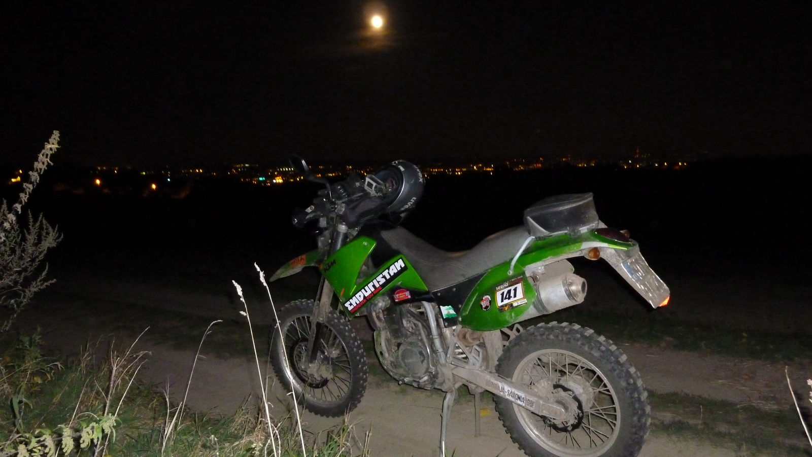

Hatte/Hab auch kein vorschriftsmäßiges dran, stand dann im TüV-Protokoll 'Rückstrahler fehlt', die Plakette gabs trotzdem. Hab nun die kleine unterm Kennzeichen rausguckende Spitze des Kunststoffteils mit Rückstrahlerfolie beklebt.

Das ist schon mal eine gute Idee .

ob das Tüv fähig ist? E-Nr?

Reflexfolie gibt es selbstverständlich auch mit E-Nr. Muss jede Folie haben, die als Konturmarkierungsfolie gemäss ECE R104 inzwischen bei Fertigfahrzeugen beim LKW vorgeschrieben ist.
Wenn man also ein Stück Folie so zurecht schneidet, dass die E-Kennzeichnung darauf klar zu erkennen ist, dann würde man damit eigentlich sogar das Gesetz erfüllen... Rolling Eyes
Interessant finde ich beim Nachschlagen, dass in der ECE R53 tatsächlich keine Angabe über die Mindest- oder Maximalgrösse der Rückstrahler gemacht wird. unsure
