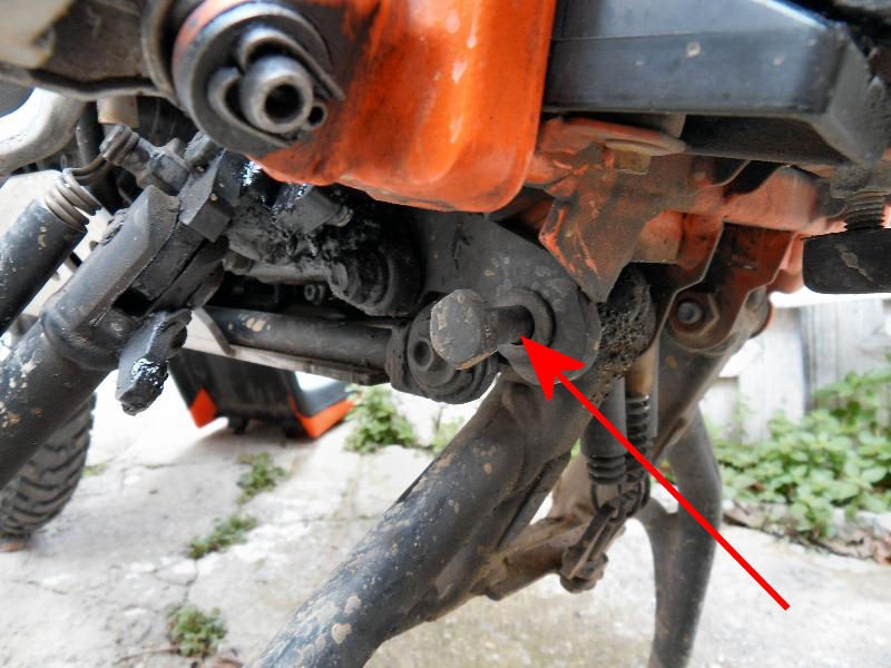

BeitragVerfasst am : Mo, 25. Feb 2013, 12:41    Titel: Bolzenschraube Hauptständer fast heraus gefallen.. Antworten mit Zitat
Checkt das mal nach bei Euren Bikes! Auch auf der anderen Seite war die Bolzenschraube gelockert ohmy !

Hallo Kreta.
Besten Dank für den Tipp. Find ich prima, dass sowas weiter gegeben wird.
Hab meine Käthe grad mal von unten angeguckt. Alles fest.

BeitragVerfasst am : Mo, 25. Feb 2013, 15:03    Titel: Antworten mit Zitat
Besten Dank!
Waren nicht locker, aber auch nicht besonders Fest....
Gelöst und mit Loctite wieder festgezogen.

BeitragVerfasst am : Mo, 25. Feb 2013, 15:08    Titel: Antworten mit Zitat
Danke für den Tipp, da werde ich doch gleich mal auf Sicherungsmuttern wechseln Wink .

BeitragVerfasst am : Mo, 25. Feb 2013, 19:51    Titel: Antworten mit Zitat
spider @ Mo, 25. Feb 2013, 15:08 hat folgendes geschrieben:
............da werde ich doch gleich mal auf Sicherungsmuttern wechseln Wink .
Wird nicht funktionieren, da der Bolzen bündig mit der am Rahmen fest angebrachten Mutter abschließt! Ich hab von innen blauen Kleber in das Gewinde laufen lassen, wie das auch LC8-Bastard gemacht hat.
Hauptständer dabei entlasten (auf Seitenständer), da sich sonst die Schrauben kaum bewegen lassen!

BeitragVerfasst am : Mo, 25. Feb 2013, 22:40    Titel: Antworten mit Zitat
... ich habe den Hauptständer nie vermisst und außerdem passt er bei der Tangentialkrümmeranlage eh nicht Cool
Aber das ist ja alles total
Also Loctide an die Schrauben und gut ist´s.
