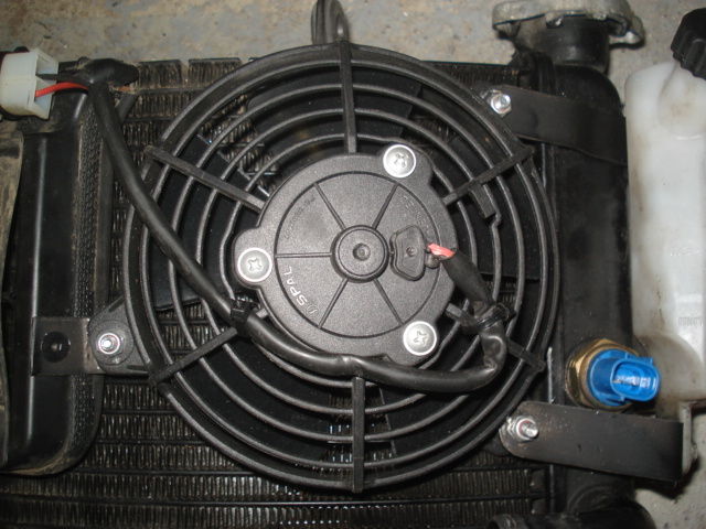

BeitragVerfasst am : Mi, 20. März 2013, 0:34    Titel: Antworten mit Zitat
Ich hab´s probiert[/img]
und es geht doch
 Dateigröße:  68.51 KB
 Angeschaut:  1643 mal

BeitragVerfasst am : Mi, 20. März 2013, 7:43    Titel: Welcher Lüfter? Antworten mit Zitat
Welcher Lüfter ist es denn, der Original-Lüfter?
Hast Du auch ein Bild nach dem Einbau gemacht?

BeitragVerfasst am : Mi, 20. März 2013, 10:17    Titel: Re: Welcher Lüfter? Antworten mit Zitat
cpassmann @ Mi, 20. März 2013, 7:43 hat folgendes geschrieben:
sieht mir nach dem oben bezeichneten Spal VA32-A101-62A aus Wink
und der wäre mit 69 Euronen sogar preislich überschaubar Smile
lg
Manfred
Scott-yOffline
Anmeldungsdatum: 23.09.2012
Beiträge insgesamt: 1870
 →  57.000 km
BeitragVerfasst am : Mi, 20. März 2013, 18:00    Titel: Antworten mit Zitat
http://www.ebay.de/itm/170997487843?ssPageName=STR ....... id=p3984.m1497.l2649
Da passte der Preis, und es war mir das Risiko wert. Der Lüfter hat nicht viel Platz. Am Rahmen ist es halt eng.
