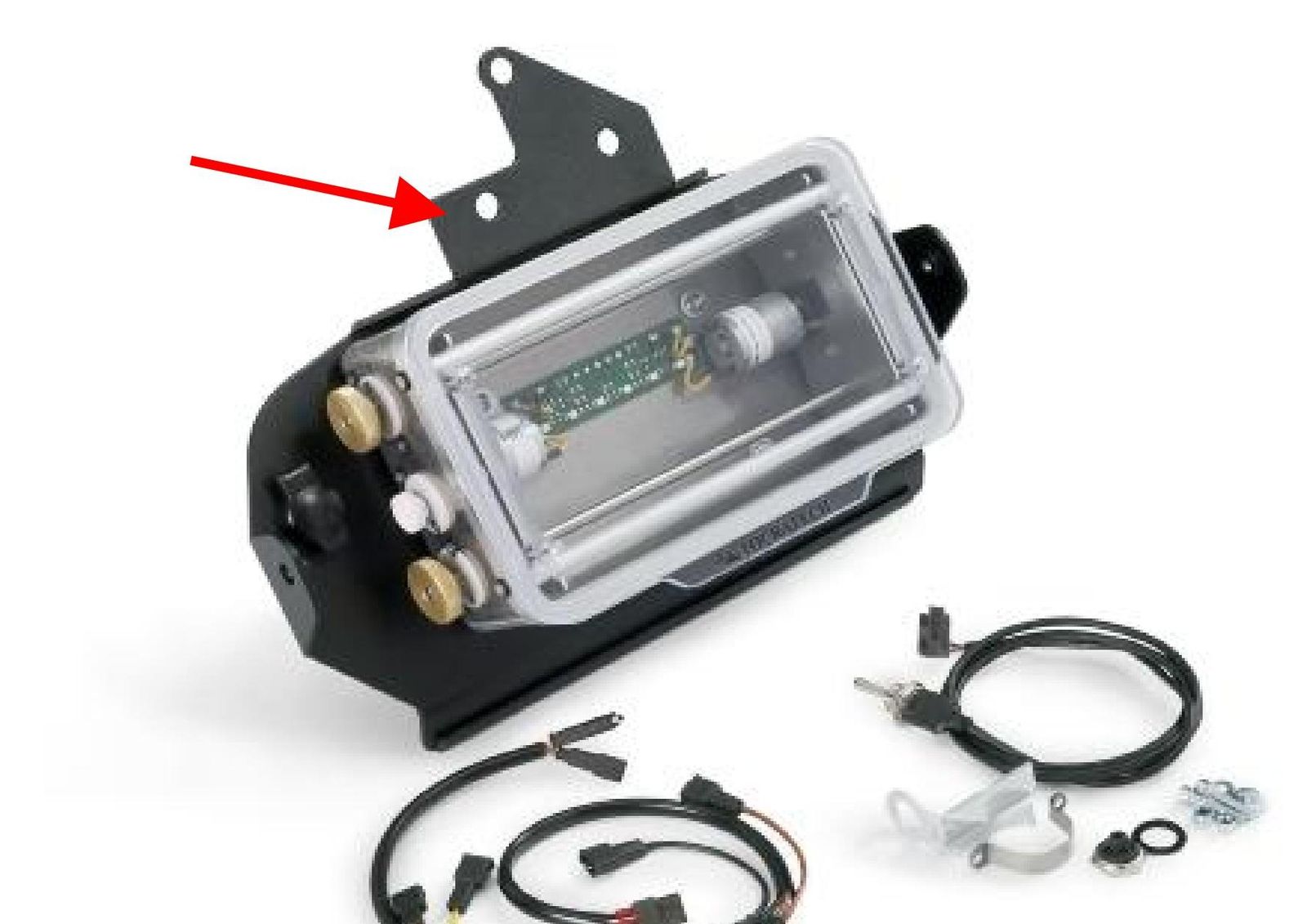

hat jemand von dem "Halteblech" eine Maßzeichnung und / oder ein paar Bilder wie das Blech befestigt wird ? Gibt es vielleichts eine Art KTM-"Montageanleitung" die man hier mal als PDF reinstellen könnte ?

Lustig, habe ich vor einigen Tagen just bei TT bestellt, ich hoffe es ist morgen hier.
Dann kann ich gerne Fotos einstellen. Ist die Platte für den IMO 100R.

d-line75 @ Fr, 21. Dez 2012, 23:05 hat folgendes geschrieben:
Dass die Platte für den IMO ist, spielt keine Rolle. Mir geht es um die Form / Maße und die Befestigung.

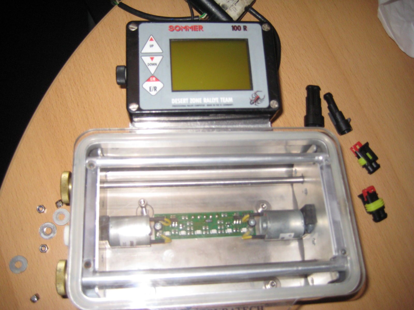

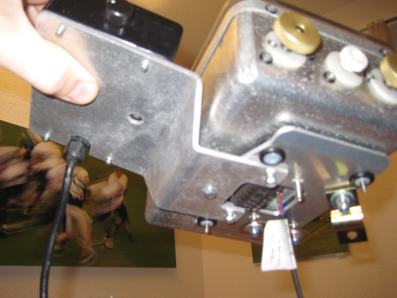

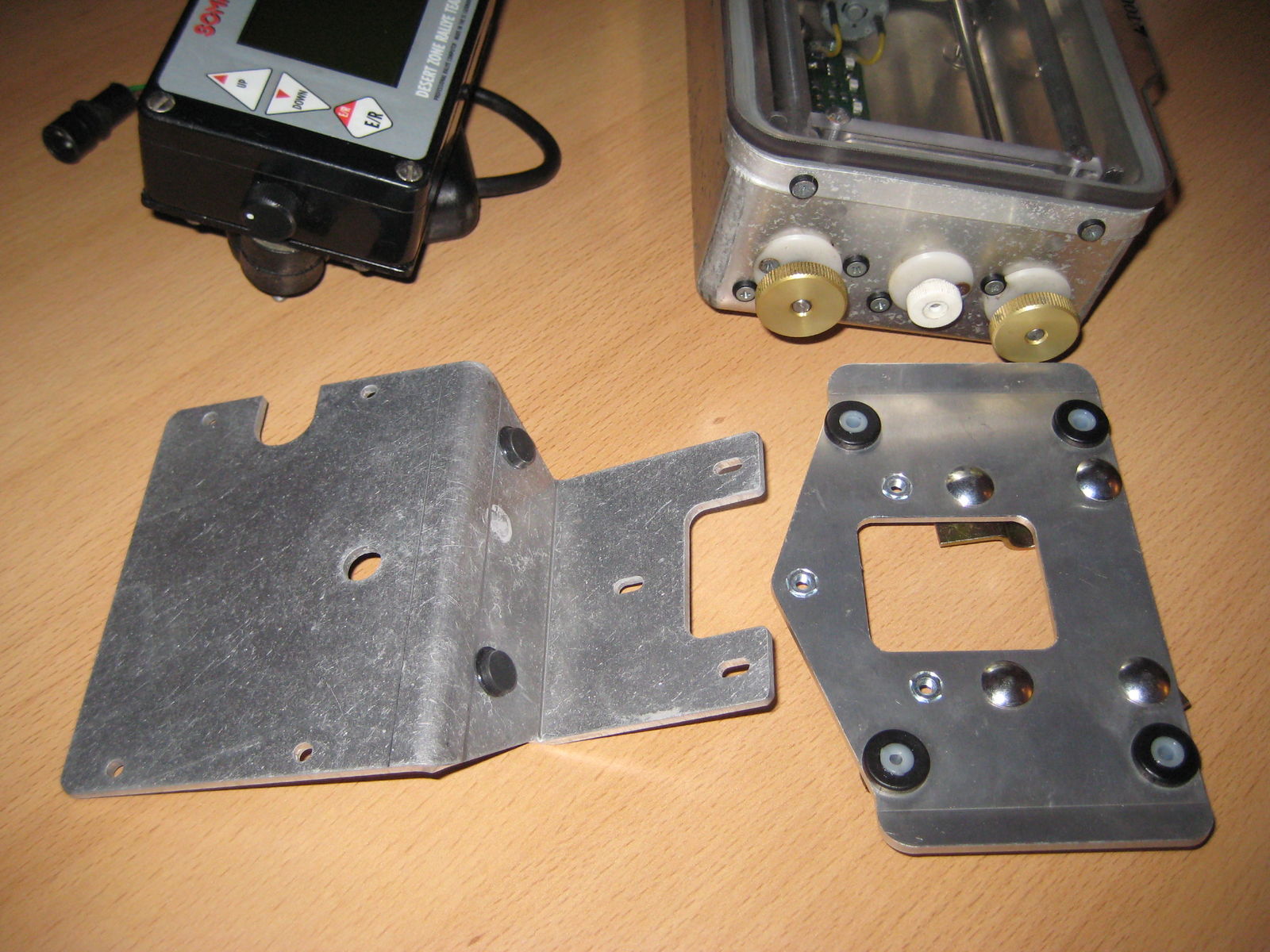

So, hier die Bilder, obwohl mir inzwischen Zweifel gekommen sind, ob wir überhaupt vom gleichen Teil sprechen. Sad
 Dateigröße:  301.93 KB
 Angeschaut:  1175 mal
 Dateigröße:  209.75 KB
 Angeschaut:  1184 mal
 Dateigröße:  193.72 KB
 Angeschaut:  1225 mal
Gruß d-line75
Nein, leider nicht. Das ist der Universal-Haltesatz von TT für IMO und Roadbook und da wirst Du erst noch basteln müssen, dass das in das original Cockpit passt. Wie ich sehe, hast Du noch ein älteres IMO-Modell mit Einstellrad für die Kontrasteinstellung des LCD-Bildschirms.

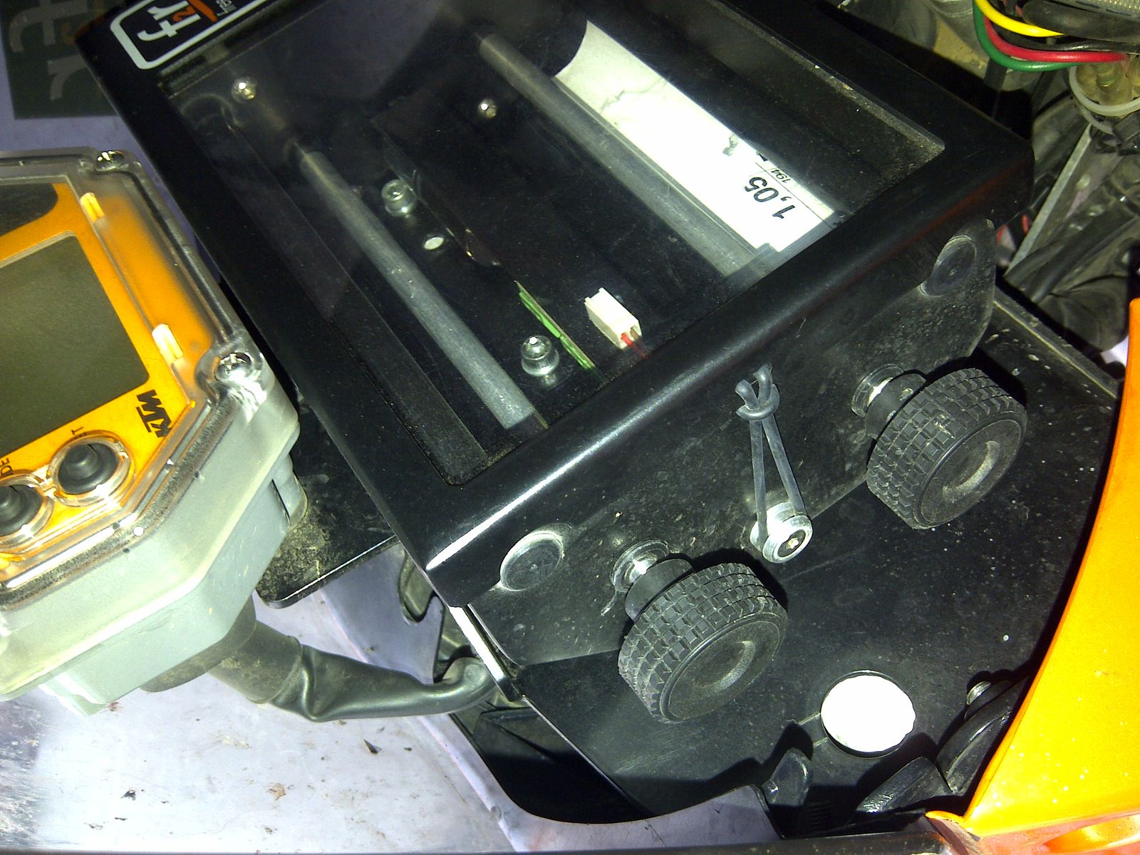

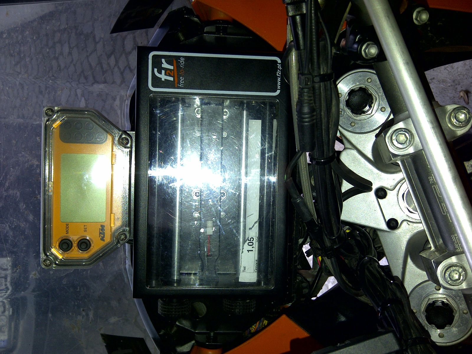

Hi Turbo,

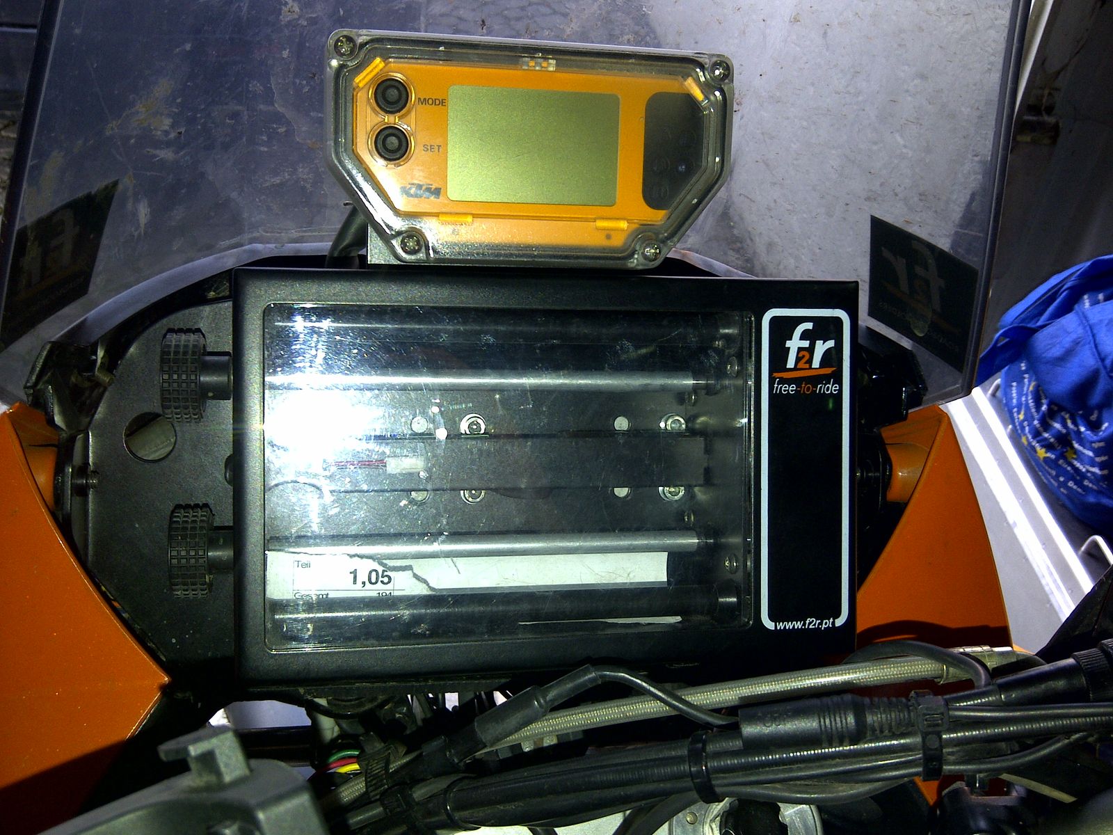

habe leider auch keine Zeichnung oder Einbauanleitung, fertig aussehen mit orig. Tacho , der im übrigen genau in die obere Halteplatte passt, tut das ganze aber so:
Kannst Dir bei mir natürlich auch live ansehen....
CU,
ZF
 Dateigröße:  315.08 KB
 Angeschaut:  1181 mal
 Dateigröße:  336.82 KB
 Angeschaut:  1122 mal
 Dateigröße:  302.05 KB
 Angeschaut:  1147 mal

@Zwergenfactory
Ist das denn im stehen vernünftig abzulesen?? mellow
Gruß d-line75

d-line75 @ Do, 27. Dez 2012, 14:59 hat folgendes geschrieben:
@Zwergenfactory
Ja, problemlos, ist alles quasi original.....will meinen passt ohne große Änderungen.........
Die RB-Halterug ist ja nicht für das F2R vorgesehen, sondern fürs Teuratech. Dadurch habe ich ein paar Löcher neu gebohrt, das wars dann aber auch schon.
CU,
ZF

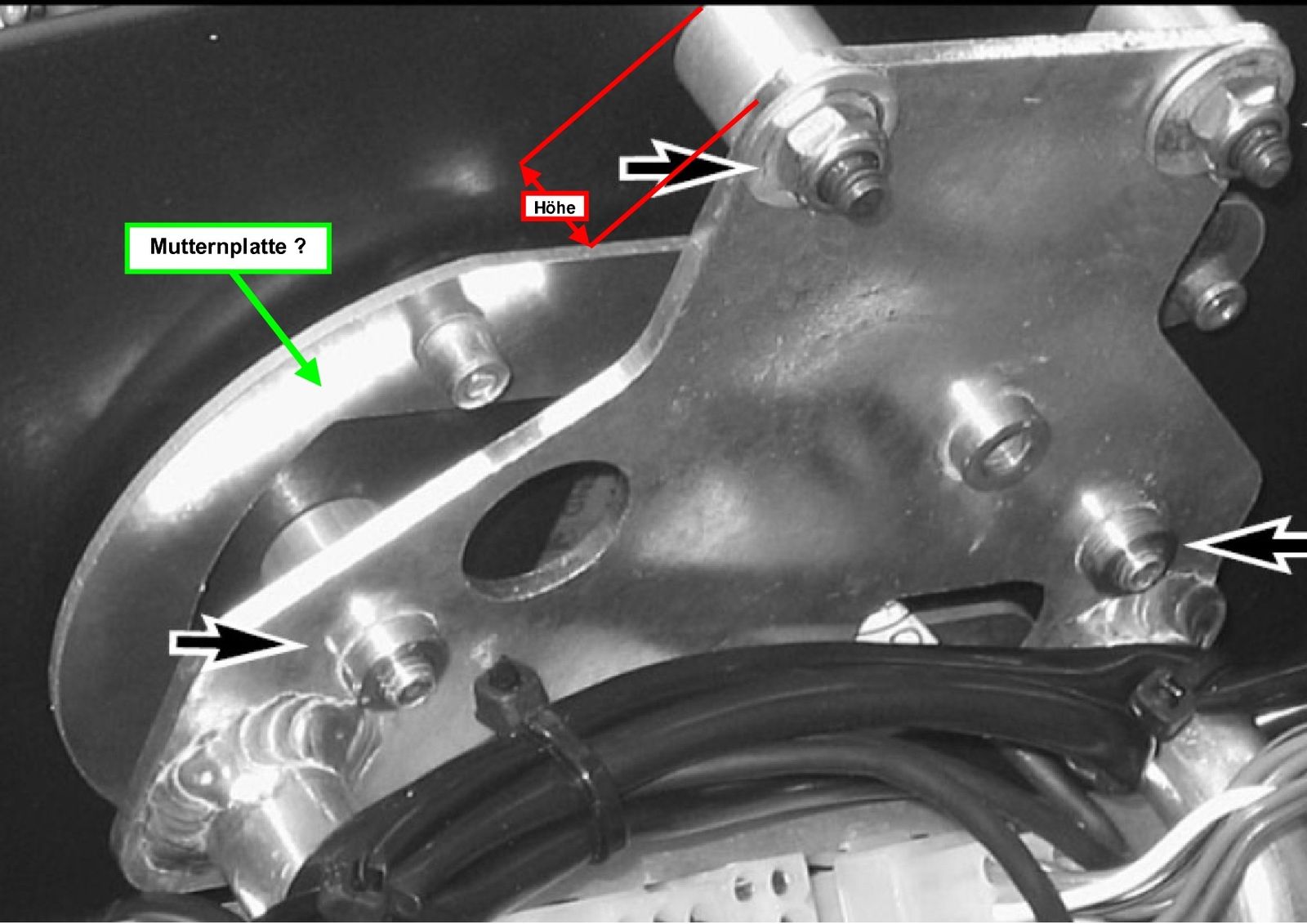

BeitragVerfasst am : Mo, 21. Jan 2013, 12:02    Titel: Antworten mit Zitat
ecki @ So, 23. Dez 2012, 20:06 hat folgendes geschrieben:
Hallöle
Roadbook-Halteplatte:60012073050
Grüßle, Ecki! Wink

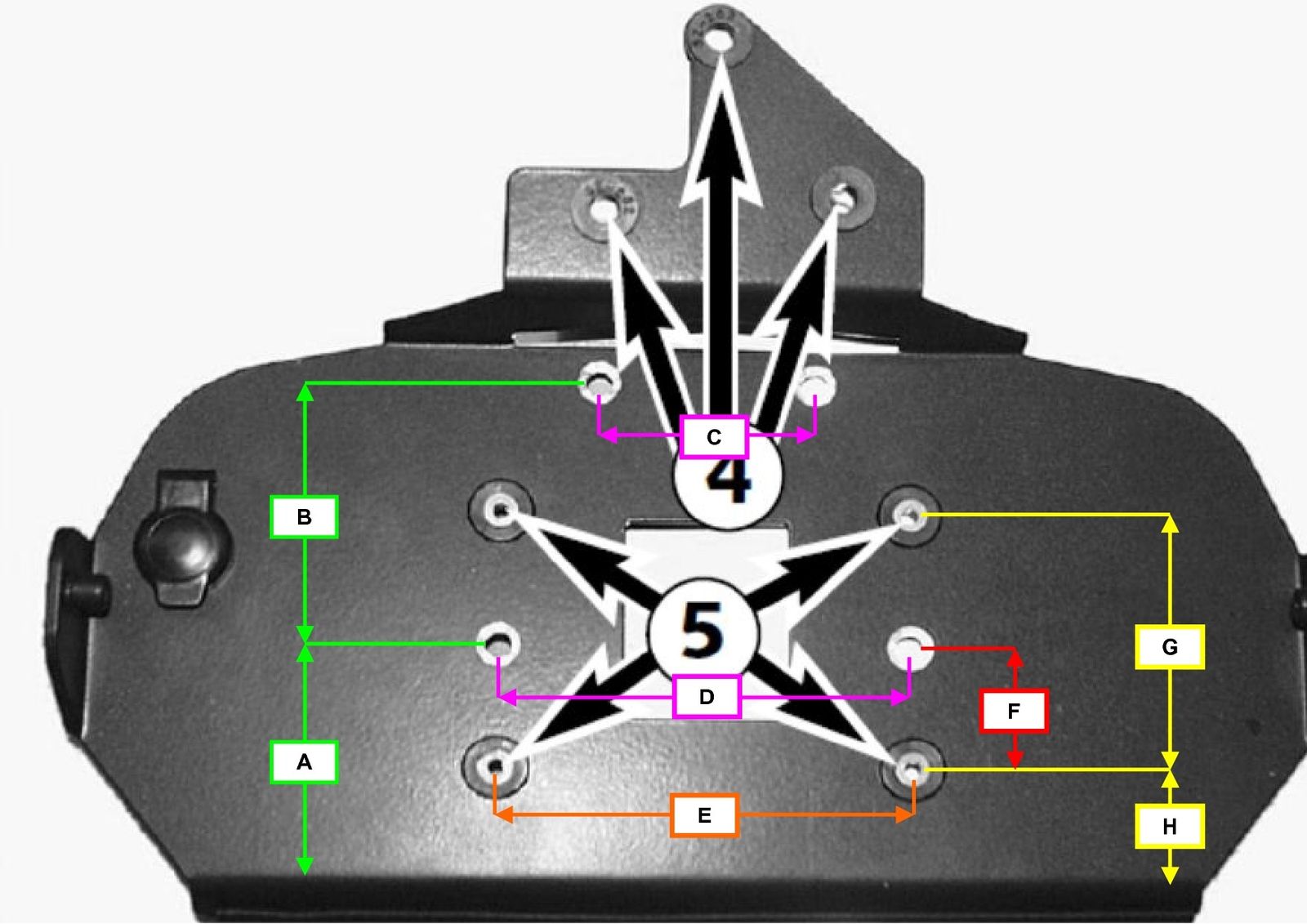

Leider ist diese Halteplatte zur Zeit ( was auch immer das heißt wacko ) nicht lieferbar Mad Egal bei welchem Smile man anfragt.
Kann mit jemand vielleicht die Maße nennen die ich in den unten aufgeführten Bildern eingezeichnet habe ? Das würde mich ein erhebliches Stück weiterbringen. Eventuell wäre auch ein Bild dieser in der Montageanleitung genannten "Mutternplatte" mit der Roadbookhalter am Halteblech befestigt wird sehr hilfreich.
Hier wäre die Höhe der Distanzstücke sehr, sehr hilfreich
 Dateigröße:  183.03 KB
 Angeschaut:  1098 mal
Am wichtigsten wäre MAß A und H. Die anderen Maße könnte ich "zur Not" auch selber heraus messen.
 Dateigröße:  173.98 KB
 Angeschaut:  1136 mal
