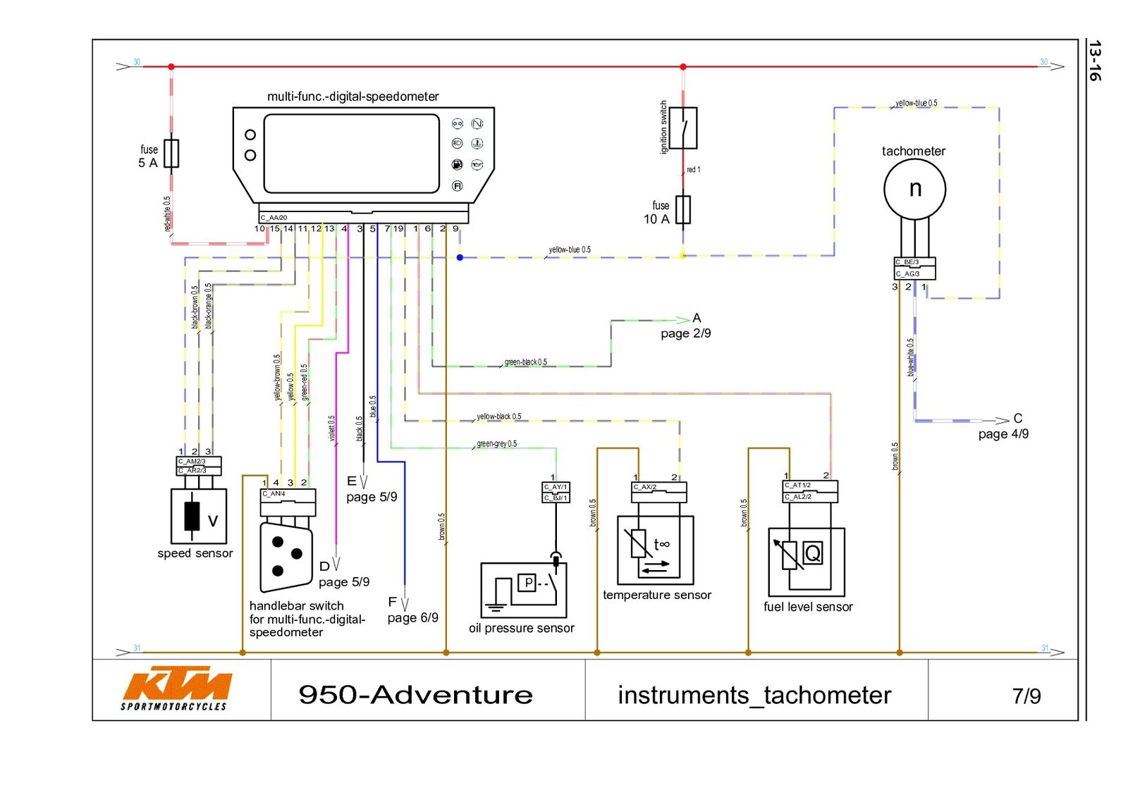

Ich habe im www da eine Anleitung für eine sog. Schmitt-Trigger Schaltung gefunden > http://www.tl1000.de/FAQ/umbauten/tankanzeige.html Ist zwar bei einer Suzuki, aber das gleiche Problem bzw. Prinzip. Kann man diese Schaltung 1:1 übernehmen, oder muss man die Bauteile erst den Werten des in der ADV verbauten NTCs anpassen ? Oder kann man das Ansteuern ggf. einfacher gestalten ? Was wäre, wenn man anstatt einer LED eine konventionelle Kontrolllampe ( z.B. 12V, 1,2 oder 2 W ) verwendet ?
Leider habe ich nur die Schaltpläne der 950er, aber ich denke, dass die Schaltung bei den 990er bis Bj. 2008/2009, also mit dem "alten", geteilten Cockpit gleich sein sollte.

Bin ja nur "Wald- und Wiesenelektriker" unsure , aber ich denke, dadurch das sich der temperaturempfindliche Widerstand in seinem Ohmwert verändert, je nach Außen-Temperatur, ändert sich auch der Zuflußstrom (oder gleich "0" und "I", dann wäre ne LED möglich). Die Auswertung desselben kann ja dann nur im Tacho-Gehäuse passieren, oder gruebel ? Somit würdest Du in diesem Fall in den Stromkreis zum Widerstand keine LED installieren können.......ich denke ( ...blink also bin ich!) Du mußt in den Auswertungs-Stromkreis....vielleicht kannst Du das "Gehirn" ja vom Tachogehäuse trennen, samt Anzeige-LED??? Oder ist das vergossen? unsure
Hab in der Arbeitsunterweisung nachgesehen....nix, was für Dich interessant sein könnte. Nur der Schaltplan, den Du eh schon hast!

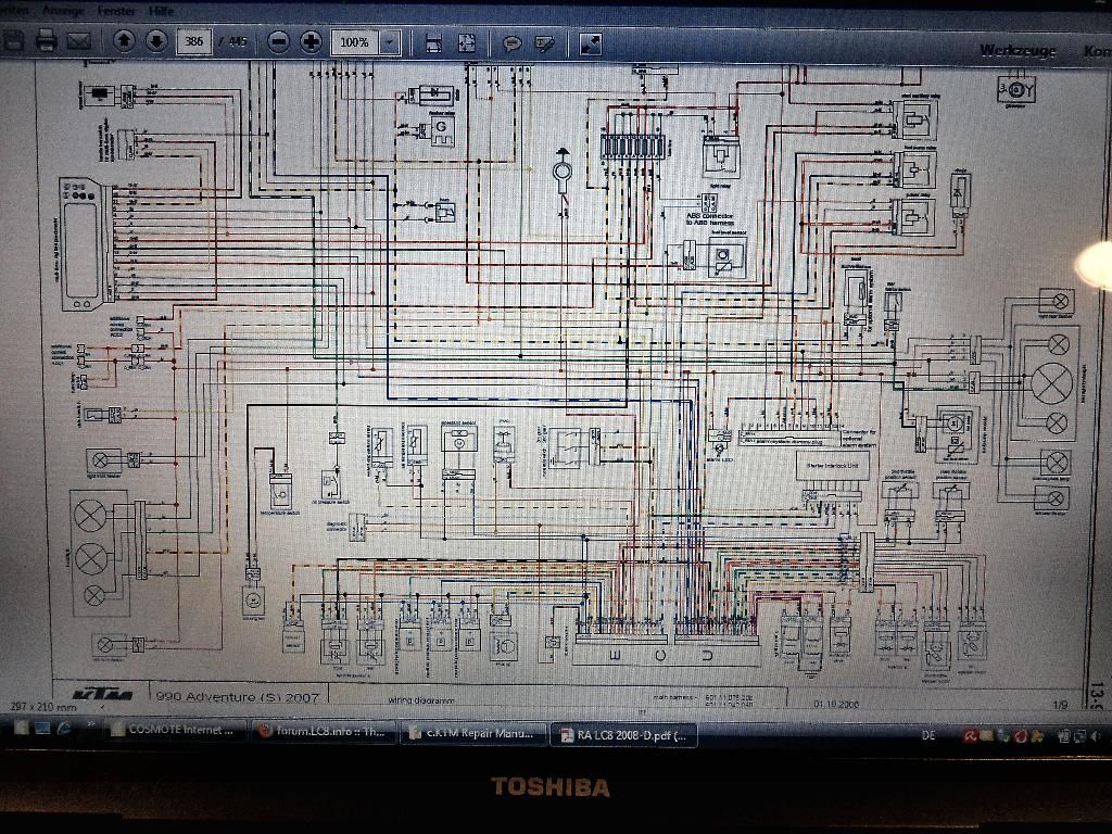

Wollte den Plan für die 2007er kopieren....geht nicht, wahrscheinlich Kopierschutz, deshalb erstmal ein Foto des ganzen. Leider ist auch noch mein Empfang so miserabel, dass ich nur reduziertes schicken kann, aber ich könnte 2 Hälften-Fotos draus machen, wenns was bringt?
Probiere mal PDF24 aus> http://www.chip.de/downloads/PDF24-Creator_43805654.html Damit sollte es gehen. Einfach die gewünscht Seite aufrufen > Drucken > als Drucker PDF 24 PDF auswählen > Aktuelle Seite oder Seite von ... bis auswählen > drucken > dann entweder als PDF speichern oder Speichern als wählen. Unter Speichern als kannst Du dann die ausgewählte(n) Seite(n) als JPEG speichern.

Schaltpläne
Ich habe die Schaltpläne ohne Kopierschutz hier, aber diese bringen Nix Alex, man benötigt Schaltpläne vom Kombiinstrument (Innenleben).
Der Vorwiderstand müsste dann 100Ohm bzw. 82Ohm mit je 1Watt sein.

Ich könnte zwar die ganze pdf kopieren, aber keine einzelne Seite.... unsure ?? Aber wenn Du eh den Plan hast........

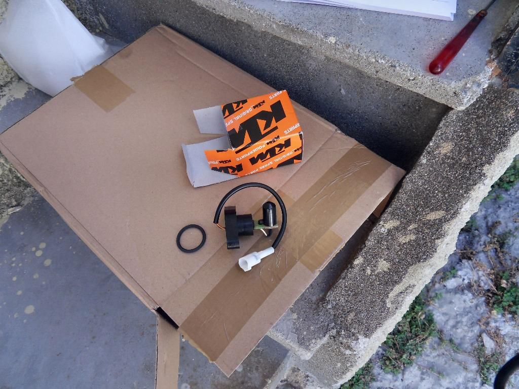

Die Art.Nr. 58207080100 hat die Bezeichnung Benzinstandgeber Adv 2006.
Also diese hier sind bis jetzt in der Adventure verbaut worden:
KTM Art.Nr.: 58207080000 - BENZINSTANDSGEBER ADV. 2002
KTM Art.Nr.: 58207080100 - BENZINSTANDSGEBER ADV. 2006
KTM Art.Nr.: 58207080200 - BENZINSTANDSGEBER 07
