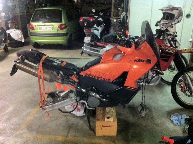

Morgen bekommt meine, lange Beine Very Happy

BeitragVerfasst am : Do, 20. Dez 2012, 22:35    Titel: Antworten mit Zitat
Wie lang hast Du sie machen lassen??

BeitragVerfasst am : Do, 20. Dez 2012, 22:47    Titel: Antworten mit Zitat
... und wo hast du sie machen lassen? Bitte Fotos und Informationen zum Umbau nicht vergessen ;-)

BeitragVerfasst am : Do, 20. Dez 2012, 22:59    Titel: Antworten mit Zitat
Es ist ein KTM höherlegungs Kit.
Gekauft bei KTM in der nähe von Basel Wink
Morgen messe ich mal die Sattelhöhe.
Passt aber sicher perfekt, zu meine 2 Meter Grösse.

BeitragVerfasst am : Do, 20. Dez 2012, 23:52    Titel: Antworten mit Zitat
Ich hatte jetzt eher an den Federweg gedacht, 245 oder 265??
Aber Du kannst ja auch mal die Länge der Gabel messen, Oberkante zu Unterkante.
Gruß d-line75

BeitragVerfasst am : Fr, 21. Dez 2012, 7:53    Titel: Antworten mit Zitat
Achso. 265 hab ich ja schon. Hab gedacht, du hättest ne Quelle für noch längere Teile aufgetan ... ;-)

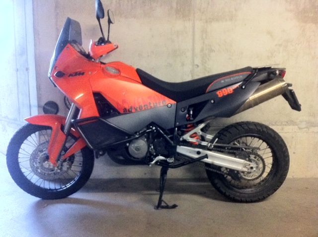

BeitragVerfasst am : Fr, 21. Dez 2012, 15:54    Titel: Antworten mit Zitat
Fertig Very Happy
Aber der Hauptständer ist zu kurz.
Hat die hohe Adventure einen anderen ?

BeitragVerfasst am : Fr, 21. Dez 2012, 15:57    Titel: Antworten mit Zitat
Gnumpfff @ Fr, 21. Dez 2012, 15:54 hat folgendes geschrieben:
Fertig Very Happy
nicken und auch einen längeren Seitnständer

BeitragVerfasst am : Fr, 21. Dez 2012, 16:15    Titel: Antworten mit Zitat
Fertig Very Happy
Oh... Wunder!!! Laughing
Abflexen und Rohr reinschweißen lassen.

BeitragVerfasst am : Fr, 21. Dez 2012, 16:29    Titel: Antworten mit Zitat
Ok. dann gehe ich mal zu Schlosser, Ständer Schweissen.
Längerer Seitenständer ist Höherlegungs Set dabei gewesen.
Die Adventure hat übrigens ABS und macht keinerlei Probleme
mit den längeren Federn.
Mein ABS hat kein Überschlag Schutz und kein Höhenmeter Smile
Es kann nur erkennen, das die Räder drehen oder blockieren.
Das ABS ist aus 2006, vielleicht sind die neuen Adventure mit einem
Überschlags Schutz versehen ? da würde ich es lieber lassen.

BeitragVerfasst am : Fr, 21. Dez 2012, 16:35    Titel: Antworten mit Zitat
Gnumpfff @ Fr, 21. Dez 2012, 16:29 hat folgendes geschrieben:
Es kann nur erkennen,das die Räder drehen oder blockieren.
Käse!
Das Gas ist rechts !!

BeitragVerfasst am : Fr, 21. Dez 2012, 16:57    Titel: Antworten mit Zitat
Wie hoch war den eigentlich der Kostenaufwand? Das würde bestimmt den einen oder anderen interessieren.

BeitragVerfasst am : Fr, 21. Dez 2012, 18:12    Titel: Antworten mit Zitat
Ca. 920.- Euro. Material Kosten inkl. Simmenringe der Gabel.
Ein Gabel und Dämpfer Service, war bei 56000 Km sowisso auch mal nötig.
