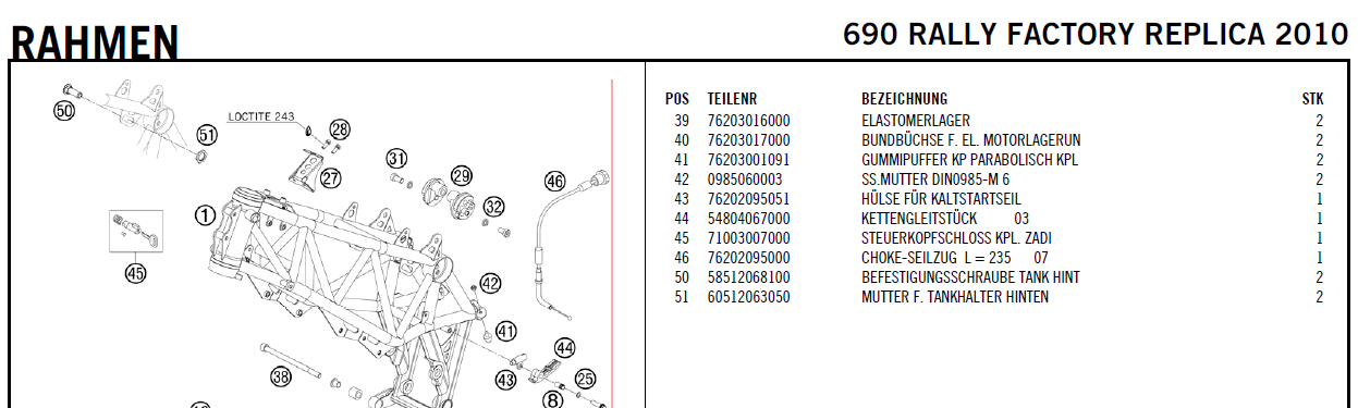

als Steuerkopfschloss, wie bei den EXC´s oder der seligen 625er SXC zum Beispiel. --> Pos. 45

spacegear @ Do, 29. Nov 2012, 11:14 hat folgendes geschrieben:
Danke für die Info.... Somit fällt diesbezüglich eine Argumentation in Richtung der 690er Rally schon mal aus Sad

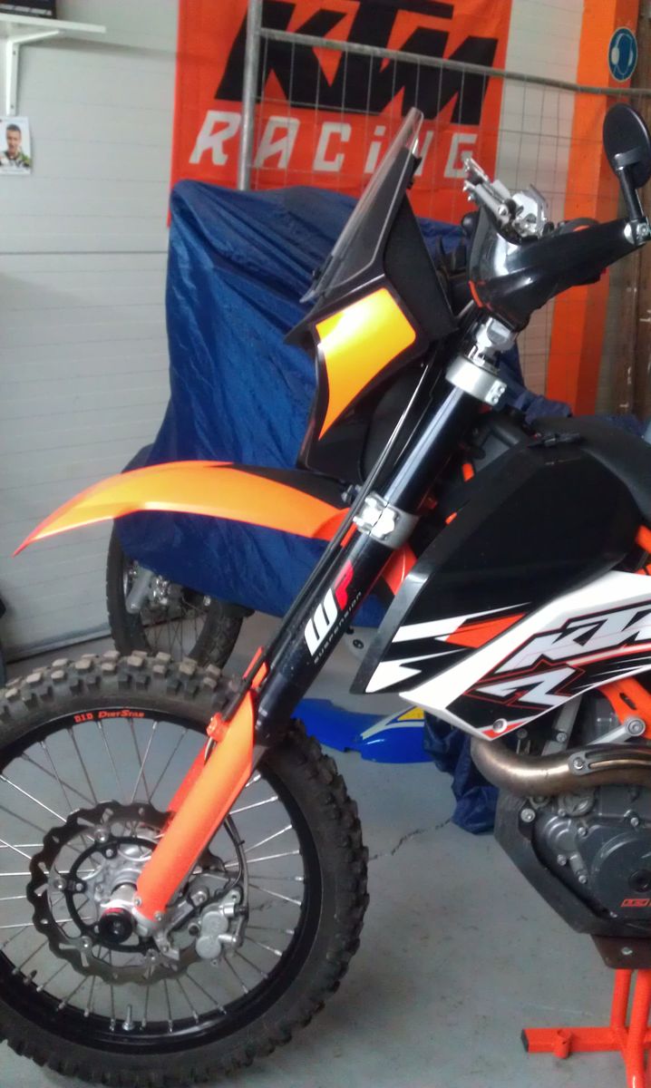

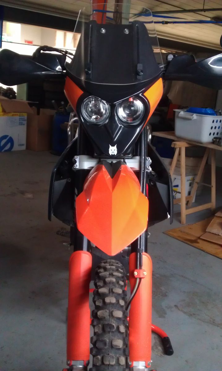

Die Lynx-Maske kann ich sehr empfehlen. Toller Support vom Hersteller (habe die Maske ohne Scheinwerfer bestellt und die Hellas hier gekauft wegen der E-Nummer), super Licht und die Passgenauigkeit ist einwandfrei. Habe dazu noch Rally Raid Evo 1 Tanks und für mich die perfekte Lösung gefunden.

Ich hab se dran Mr. Green
