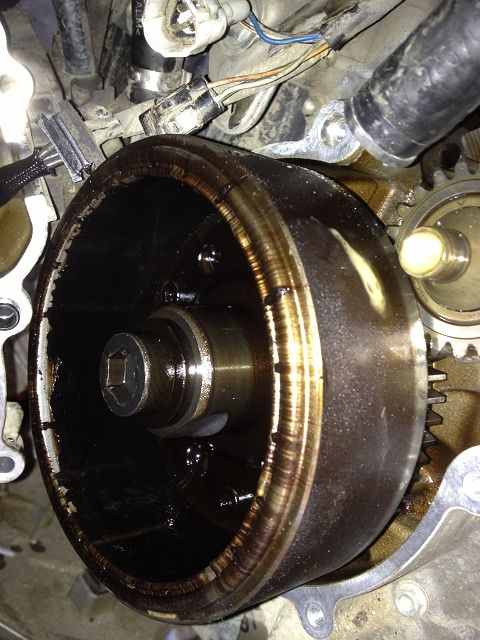

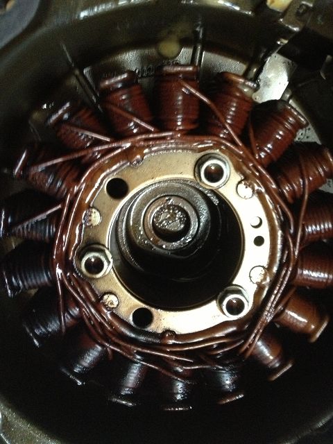

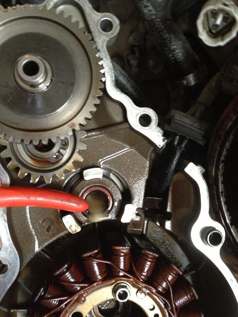

Hallo Gemeindebrüder und Schwestern,
da mir das Anlassen extreme Schwierigkeiten bereitet btw jetzt nicht mehr funzt, wollte und habe ich mich an die Arbeit gemacht.
Moped: 990 EFI BJ 2006

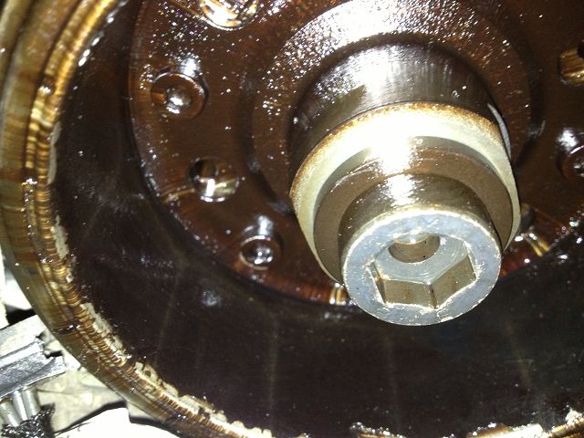

Fest steht das der Freilauf links und rechtsseitig sich drehen läßt, ergo ist der defekt.
Die Limawicklung ist einseitig sehr dunkel, zeigt das Symtome des Abbrandes?? Lima hat aus RO bis heim tadellos gefunzt.
Kann die Hitze das Oel so zum erhitzen bringen, das es wie eine Beschichtung wirkt, ich denke schon ja.Ergo nur reinigen

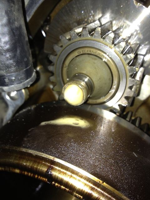

Auf dem Foto habe ich mal die Schleimspur angezeigt, das heißt ja sie verbraucht richtig Wasser.Muß auch ständig nachfüllen, wollte das erst Ende der Saison angehen
Muß ich noch was überprüfen oder habe ich was falsch geschrieben.????
Wenn ja, hat jemand die Teile und verhökert diese oder kann mir Bezugsquellen nennen, die meinen Geldbeutel halbwegs schonen

...der weiße Schleim, ne Öl/ Wasser Mischung unsure ? Du schreibst ja, sie verbraucht zuviel Wasser (WP-Welle, ZyKoDi ??). Hast Du denn anderen elektrischen Verlust bemerkt....Ladung (Batterie trotz schlechten Starten ok.?), Lichtstärke....Blinker langsamer? Falls nicht, würde ich davon ausgehen das die LM i.O. ist.
Wie sieht das Öl im Tank aus?

Öl hatte ich erst vor der Rumänientour gewechselt, alles Top.Probs mit Zykodi, definitiv NEIN.Wapuwelle wird wohl eingelaufen sein, mache ich dann noch.Keinerlei Anzeichen von Limaproblemen.Nur die Farbe stört mich, ebenso der Rest der Anfangs erwähnt wurde.

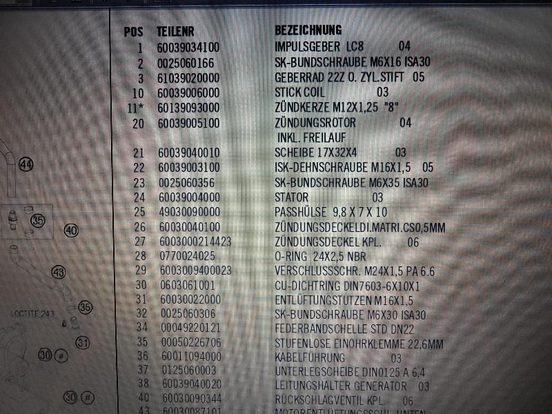

Die Artikelnummer 60039005100 für welche Modelle passt die noch.
Meine bescheidene Recherche ergab 990 alle Modelle und die Superduke.
Vielleicht gibt es ja ein Spezi der da mit den Nummern mehr Ahnung hat.Antwort wäre hilfreich
Wenn Du mir mitteilst was das für ein Teil ist, mit der Nummer, dann sehe ich in der Bestell-Liste der 2009er-2012er nach, die hab ich abgespeichert!
Frühere Bestell-Listen habe ich nicht mehr.

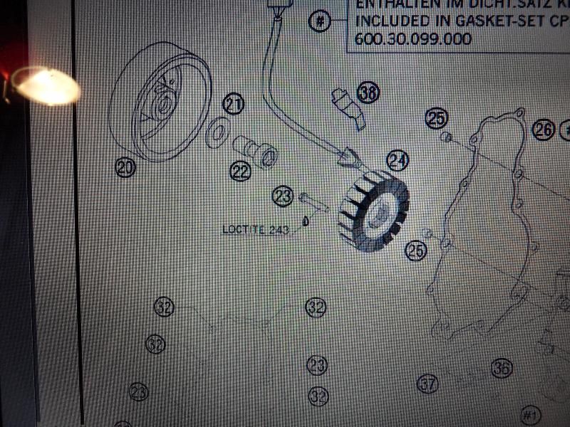

Das wäre nett, ich benötige den Freilauf für meine EFI 990 Baujahr 2006
angeblich gibt es den nur mit Rotor und das für unglaubliche fast 600 Teuros.
Mein Rotor ist heil, vielleicht passt ja was von anderen. 990 Adventure 2009 passt auch. laut Nr.

Also schau selber......das Teil scheint es nur komplett zu geben Sad !
Danke,
das sehe ich auch so, was für ein Schwachsinn von dem Hersteller.Nun dann motte ich die Käthe ein und fahre AT weiter. Saison geht ja noch 3 Monate.
