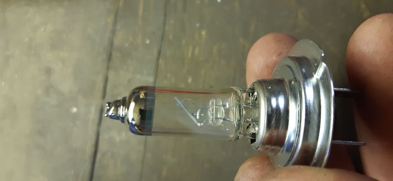

BeitragVerfasst am : Do, 26. Mai 2022, 15:20    Titel: Antworten mit Zitat
Hi Leute,
bei mir auch: Glühfaden der Birne verschmolzen. Dadurch Kuezschluss und Sicherungsauslösung.
Sachen gibts....
Glück gehabt, hatte mich schon aufs Suchen eingestellt...
Schönen Männertag!
