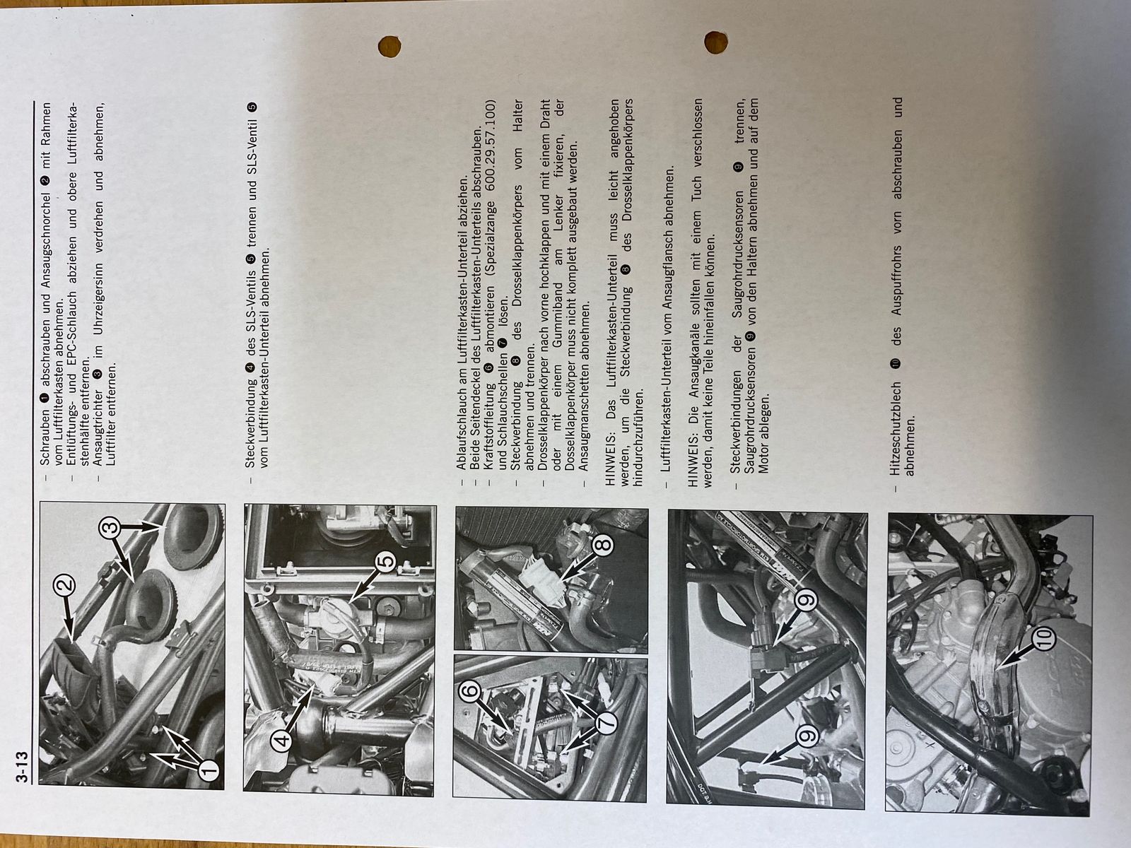

Hi,
habe gerade das gleiche Problem.
Muss die Ventile einstellen/Prüfen. Könnte es selber machen aber wie bekomme ich den Luftfilterkasten weg Sad
Der Link funktioniert leider nicht mehr
Thx Grüße Roland

BeitragVerfasst am : Fr, 2. Apr 2021, 16:24    Titel: Antworten mit Zitat
Hier, bin gerade fertig geworden.
 Dateigröße:  336.2 KB
 Angeschaut:  526 mal
Gruß Günter

BeitragVerfasst am : Fr, 2. Apr 2021, 16:31    Titel: Antworten mit Zitat
Moin,
so ab Minute 6-7 passt es wieder...
https://www.youtube.com/watch?v=PPLWGjLIVeU
die dreieckigen Deckel am Kasten ab... und durch die Löcher die Schlauchschellen lösen... Benzinleitung ned vergessen... die hält dann noch fest... und der dicke Stecker neben dem Typenschild am Rahmen...

Hallo
super für die schnelle Antwort.
Ventile passen.
