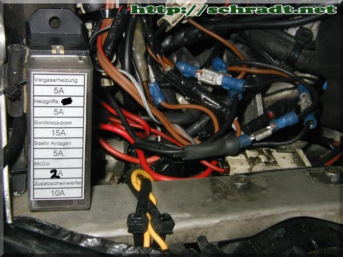

Da ja die Originalverkabelung doch ein wenig überlastet war mit Vergaserheizung, Heizgriffe, Musik und Funk am ACC1 Anschluss und schon länger die Tachobeleuchtung im Takte der stufenlosen Heizgriffregelung schwächelte, habe ich nun ein neues fettes Stromkabel nach oben gelegt. 20A Sicherung direkt hinter der Batterie, neben die Hauptsicherung. Ein Leistungsrelais was den Saft freigibt, wird durch ACC1 geschaltet. Dahinter dann ein 6-fach Sicherungshalter und die Verbraucher. Zurück zur Batterie gehts dann ebenfalls über zwei dicke Kabel.
Nun hab ich konstante Tachobeleuchtung Smile Selbst wenn ALLES eingeschaltet ist, bringt die Lima ab ca. 2000Upm genug Saft um die Batterie noch zu laden und auch im Standgas fällt die Spannung nicht unter 12V, die Warnfunktion vom IMO springt nicht an
Zusätzlich hab ich noch ne Steckdose am Cockpit installiert, so dass ich nicht immer die Sitzbank abnehmen muss um den Kompressor einzustecken Rolling Eyes

respekt, dass du die ganzen kabel so verstauen kannst.
allerdings glaube ich dass die flachstecker eine elektrische schwachstelle sind - wenn da über die zuleitung zum zusätzlichen sicherungshalter der ganze strom über einen flachstecker fließt, dann wird der ziemlich warm werden - warmes metall ist gegen vibrationen sehr empfindlich und ich glaube, dass sich der stecker mal verabschieden wird und somit finster für alle zusatzteile.

mitti hat folgendes geschrieben:
Glaube ich nicht. Das kleine Stückchen Metall was den Saft zur Hauptsicherung jeder LC8 transportiert, ist auch nicht dicker, sondern eher dünner.
