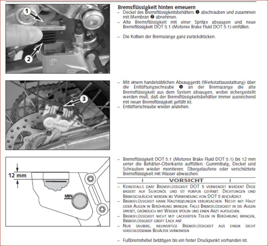

Wenn Du das Teil herausnimmst und es "zerschrumpelt", verformt, zusammengezogen oder wie an es auch immer nennen mag Laughing aussieht, dann kann diese "Membran" nicht mehr richtig arbeiten. Sie sollte so aussehen wie auf den nachfolgenden Bild. Ich könnte mir vorstellen, dass event. "Verformungen" durch die Krümmerhitze kommen. Bei meiner 04er wurde auch diese Bremsen-Update gemacht. Meine 04er bekam damals auf Kosten von KTM einen neuen Bremssattel und eine neuartige bzw. geänderte Membran für den Behälter.
http://forum.lc8.info/viewtopic.php?p=110845#110845
http://forum.lc8.info/viewtopic.php?p=109012#109012
In irgendeinem Beitrag gab es auch mal ein Bild von einer "alten" und neuen Membran. Also aufmachen und nachsehen schadet bestimmt nicht. Bei meiner Hinterradbremse ist der Druckpunkt trotz neuer Bremsflüssigkeit und Entlüften auch sehr bescheiden, jedoch hat die Membran bis auf den Deckelrand eigentlich keine Ähnlichkeit mit dem nachfolgenden Bild wacko
 Dateigröße:  22.21 KB
 Angeschaut:  17634 mal
 Dateigröße:  134.74 KB
 Angeschaut:  1143 mal

@ Turbodiesel: Also bei mir ist auf jeden Fall das Bremsenupdate gemacht (Hitzeblech an der Bremsleitung) und ich hab die neue Gummimembran drin, die auf dem ersten Bild zu sehen ist. Und die sieht auch so aus wie auf dem Bild.
Ich werde mal schauen ob ich irgendwie noch was zusätzlich basteln kann, was vor der Hitze des Krümmers schützt und wenn das mit dem nochmal entlüften nichts bringt, mal meinen Händler ansprechen. Mal sehen was der dazu sagt.

Schau einfach mal in den Bremsflüssigkeitsbehälter rein. Wenn da eine Ziehharmonika/Faltenbalg wie auf den Bildern in Turbodiesels Beitrag drin ist, hast Du den alten Kram drin. Das neuere Gummiteil sieht, wie Du auf dem ersten Bild dort sehen kannst, eher wie eine Flosse aus.
