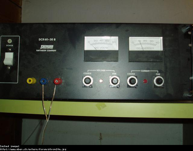

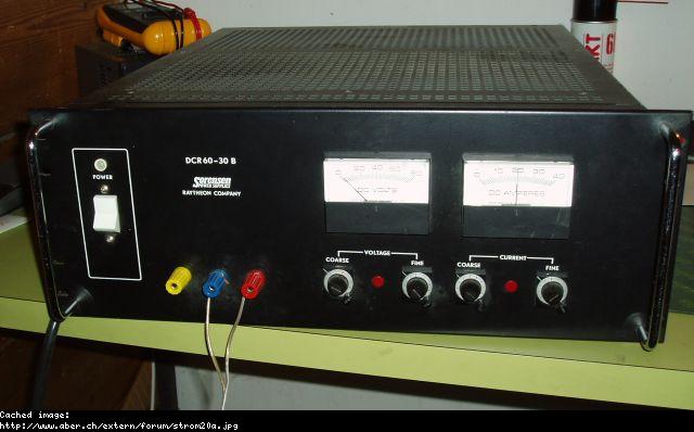

Meine Meinung als gelernter Audio-Video-Elektroniker:
10 A über 5 Minuten bei 0.75mm² kein Problem !!!
Da werden die Litzen wohl warm aber das ist es auch schon, abgesehen davon sind die Leitung recht kurz und deshalb ziemlich niederohmig...
Und btw. länger machen es die meisten Kompressoren eh nicht *lach*
CU Simon
SimonOffline
Anmeldungsdatum: 17.08.2003
Beiträge insgesamt: 816
BeitragVerfasst am : Sa, 13. Nov 2004, 23:20    Titel: Antworten mit Zitat
Habs zur SIcherheit nochmals ausprobiert, Litze 0.75 mm², 2m, 10A, 5 Minuten...
...und die Litze wird gerade mal handwarm unsure
CU Simon

Habe es der Vollständigkeit auch noch wie folgt getestet:
Litze 0.75 mm², 2m, 20A ! , 2 Minuten...
Resultat: Kabel unter 60° da ich es ohne weiteres nch anfassen konnte wub
Also, 10A Sicherung dürfte kein Problem sein...
P.S. Wenn nun einer nach 40A fragen sollte, da stosse ich mit dem kleinen Netzgerätchen langsam an die Grenzen Laughing
