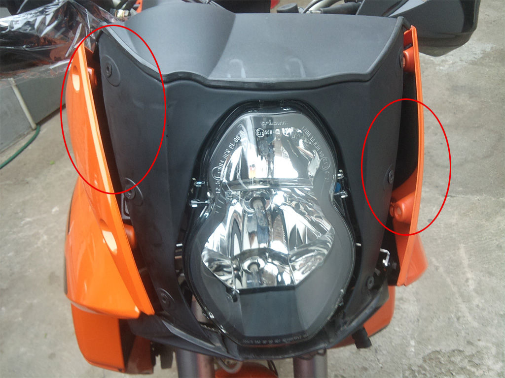

Hallo miteinander,
leider gab es ein mittelgrossen Mißgeschickt mit der Adventure und meine Frontpartie hats arg gebeutelt. Es mussten diverse Teile ausgewechselt werden, u.a. Scheinwerfer samt Maske, beide Seitenverkleidungen und das "Geweih" vorn an meiner Adv., Bj. 2005.
Jetzt ist es so, dass der Fronttraeger eine andere Form hat (vermutlich von der 990) und beim Anbau des Scheinwerfers hab ich schon gemerkt, da is ganz schoen Spannung auf dem Teil, er liess sich nur schwer unter den Instrumententraeger klemmen.
Beim versuchten Anbau der Seitenverkleidungen jedoch gings vollends schief, alles ueberhaupt nicht passgenau, riesen Abstaende und die Montage waere nur unter grossem Kraftaufwand und Gebiege moeglich (s. Bild).
Haben sich irgendwie Maße geaendert oder is der Fronttraeger einfach nur Ausschuß? Bestellt hab ich ihn ueber den Smile, Bestellnummer und alles is okay aber woran kann es denn liegen, dass die Teile nicht zueinander passen?

BeitragVerfasst am : Sa, 9. Jun 2012, 6:03    Titel: Antworten mit Zitat
Ich kann mir nicht vorstellen, daß sich bei den Maßen was geändert hat. Wenn Du lt. richtiger Teilenummer bestellt hast, wäre das doch aber egal, oder hast Du Teile von 950er und 990er gemischt?
Hast Du mal die Aufnahme für das Geweih am Lenkkopf überprüft? Vielleicht hat die einen mit abgekriegt und der ganze Instrumententräger sitz "schief" in Fahrtrichtung. Das würde zumindest die Ungenauigkeit bei den Hamsterbacken erklären.

BeitragVerfasst am : Sa, 9. Jun 2012, 6:14    Titel: Antworten mit Zitat
Also da hat sich bestimmt nichts geändert.
Ist aber auch, sorry, ganz schlecht fotografiert um da ein Statement abzugeben.
Das Geweih habt ihr an den richtigen Stellen festgeschraubt?
Sieht so aus, als würde die Lampenmaske oben nicht richtig sitzen.
Sind die Nasen eingehängt?
Fotos aus mehreren Perspektiven und die Hamsterbacken ab, wären besser.
Und die Werkstatt hat auch keine Idee? wacko

BeitragVerfasst am : Sa, 9. Jun 2012, 12:36    Titel: Antworten mit Zitat
jo, hatte nur das handy dabei...
das geweih ist komplett neu, da ist m.E. der instrumententraeger mit dran.
das alte geweih war schon verbogen, daher war der ersatz auch noetig.
an der richtigen stelle sitzt es, ja und was die lampenmaske angeht, die steht auch unter spannung, wenn man sie in die nasen einhaengt. das war das erste, was mich gewundert hatte.
passt man den scheinwerfer ein, wirds zum einen oben, wo er an die instrumente kommt, schon recht eng und man muss ordentlich druecken und an den seiten, wo die nasen sind, auch.
@Lumberjack: falls du das metallteil meinst u. rechts aufm foto, das ist die aufnahme fuer dieses gitter unterm scheinwerfer
die idee mit den abgebauten hamsterbacken is nich schlecht, werd ich mal testen.
und teile gemischt: hab nur gesehen, dass die schwarzen innenverkleidungen der hamsterbacken anders sind. sehen irgendwie "magerer" aus im vgl. zu meinen alten. sollte allerdings nicht die ursache sein, denn von den bohrungen her passen die verkleidungen

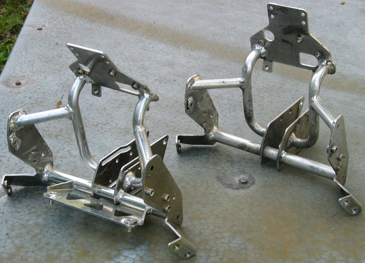

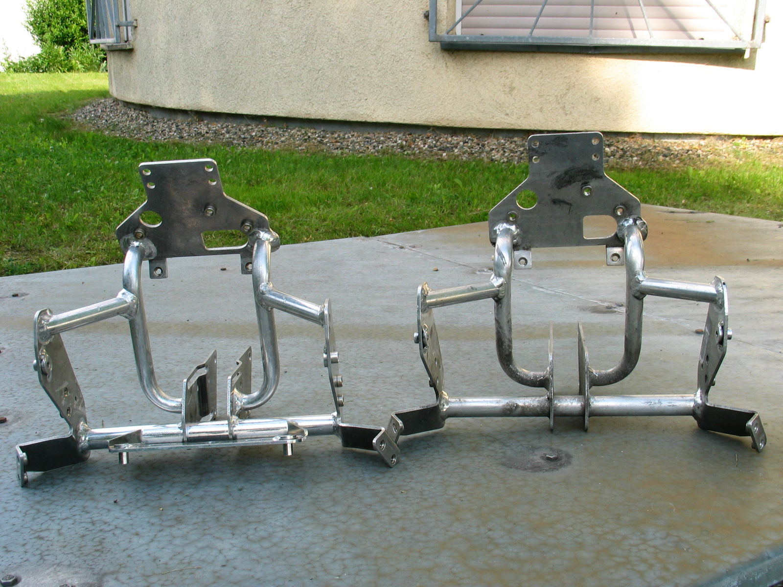

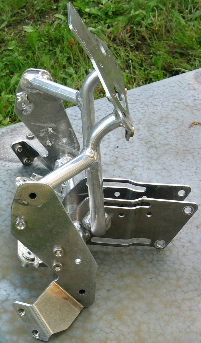

BeitragVerfasst am : Di, 19. Jun 2012, 23:02    Titel: Antworten mit Zitat
so, jetzt ist alles wie es sein sollte, maschinchen faehrt wieder. alles sitzt und passt...wunderbar.
fotos habe ich gemacht, siehe unten
 Dateigröße:  187.65 KB
 Angeschaut:  977 mal
 Dateigröße:  328.67 KB
 Angeschaut:  958 mal
alter traeger 950 hinten, vorn die neue version
 Dateigröße:  232.39 KB
 Angeschaut:  922 mal

BeitragVerfasst am : Fr, 22. Jun 2012, 4:47    Titel: Antworten mit Zitat
the_chief @ Mi, 20. Jun 2012, 0:02 hat folgendes geschrieben:
Prima Chief, auf den Fotos kannst du klar die Unterschiede erkennen.Wird dem einen oder anderen auch mal weiterhelfen.Davon lebt das Forum
