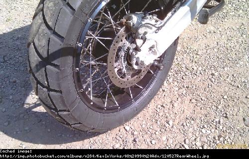

im uk forum hat das grad wieder einer gemacht.
http://www.ktmforum.co.uk/adventure/92542-show-us-your-adventure-32.html
keep her between the hedges!
road-runnerOffline
R.I.P.
Anmeldungsdatum: 21.12.2006
Beiträge insgesamt: 1184
 →  132.000 km
BeitragVerfasst am : Mo, 4. Jun 2012, 18:44    Titel: Antworten mit Zitat

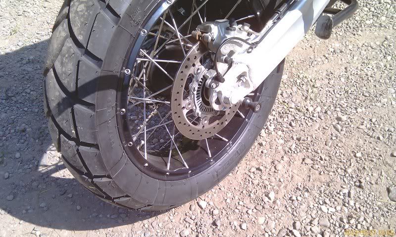

924sas @ Mo, 4. Jun 2012, 18:33 hat folgendes geschrieben:
Der fährt aber trotzdem noch mit Schlauch. Ist auch besser, denk ich!

road-runner @ Mo, 4. Jun 2012, 18:44 hat folgendes geschrieben:
Da hast dich bestimmt verlesen. Das wäre auch Nonsens, neue Räder zu basteln und dann weiter mit Schlauch zu fahren. Wo wäre der Sinn?

Das Ventil an meiner SMT sieht auch nicht anders aus und da sind Schlauchlosreifen auf den Alus.
Aus dem Winkel ist das kaum ersichtlich.

silliwilly @ Mo, 4. Jun 2012, 20:10 hat folgendes geschrieben:
Kann mich auch täuschen, aber für mich sieht´s wie´n Schlauchventil aus. Trotzdem halte ich es an ´ner @ für Quatsch auf schlauchlos umzurüsten. Es sei denn, man fährt nur Straße damit.
