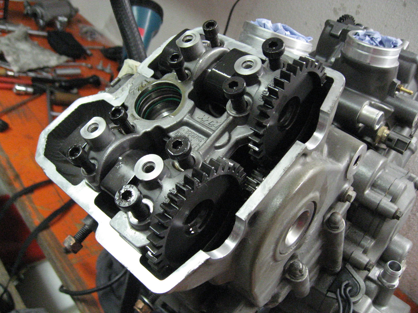

kann mir jemand sagen was genau der Unterschied ist zwischen der Nockenwellenlagerbrücke fürs vorderen und die fürs hinteren Zylinder der 990er Adventure (BJ06) ist?
Kann mir jemand sagen auch ob ich dieses Teil separat vom Zylinderkopf kaufen kann? Auf dem Diagramm steht dass sie nur als einen ganzen Teil (zusammen mit dem Zylinderkopf) verkauft werden.
Mein Problem besteht darin, dass die Gewinde für die Schrauben des Deckels kaputt ist und ich muss die ganze Brücke tauschen. Also tauschen oder? Fällt jemand dazu Alternativen wie ich das Deckel am sonsten befestigen kann?

Gewinde kann man auch Reparieren Wink

Heli Coil Gewindeeinsatz montieren.

Die beiden Lagerbrücken dürfen nicht vom Zylinderkopf vertauscht oder getrennt werden.Die sind zwar baugleich sind aber gekennzeichnet um vom hinteren und vorderen Zylinderkopf nicht vertauscht zu werden.(siehe Rep. Auszug)Da ist eine Nummer eingeprägt an der Brücke und am Kopf.Das kommt daher das die Lagerbrücke aufgeschraubt am Zylinderkopf im Werk bearbeitet wird um einen perfekten Lagersitz für die Nockenwelle zu bekommen.
Du musst das Gewinde an der Lagerbrücke reparieren.Lagerbrücke alleine bekommst du nicht.
Hoffe geholfen zu haben.

Ich versuchs mit einem Holicoil Satz zu montieren und schauen wie es weiter ausschaut.
@Matt66 - vielen Dank für die detailierte Info! Meine Idee war eigentlich nicht zwischen Zylinder zu tauschen (ist im Reparaturbuch auch spezifisch gesagt auf die Nummern zu schauen), sondern von einem anderen Zylinderkopf die Brücke einzubauen. Aber ich nehme an da muss dann wieder alles spezifisch angepasst werden und vielleicht wäre am Ende doch leichter (falls es mit der holicoil satz nix wird) den ganzen Zylinderkopf zu tauschen?

Bei Yamaha wird die Lagerbrücke vom Kopf abgefräst bei der Produktion. Werden die anderen nicht anderst machen.
Wir hatten mal ne gerissene Brücke bei nem R6 Cup Motor. Schlußendlich war der Kopf im Eimer.

Zur Info - Heli coil hat super funktioniert und geholfen! Very Happy
